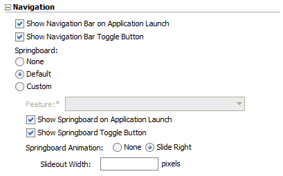

4.2 アプリケーションのナビゲーションの構成
maf-application.xmlファイルの概要エディタの「アプリケーション」ページに表示されるナビゲーション・オプションを使用して、アプリケーションのナビゲーション・バーを構成できます。
図に示すように、「アプリケーション」ページの「ナビゲーション」のオプションを使用して、ナビゲーション・バーを表示または非表示にしたり、アプリケーションによって使用されるスプリングボードのタイプを選択したり、ユーザーがアプリケーションをめくるように見ていくときのスプリングボードの反応方法を定義できます。
図4-1 「アプリケーション」ページの「ナビゲーション」のオプション
図4-1の説明が続きます
「図4-1 「アプリケーション」ページの「ナビゲーション」のオプション」の説明
4.2.1 ナビゲーション・バーの表示動作の設定方法
MAFアプリケーションのデフォルトの動作では、アプリケーション起動時にナビゲーション・バーが表示されます。
このデフォルトの動作は、maf-application.xmlファイルの概要エディタの「アプリケーション」ページで変更できます。
ナビゲーション・バーの表示動作を設定するには:
  1. 次の図に示すように、「アプリケーションの起動時にナビゲーション・バーを表示」を選択し、MAFアプリケーションで、スプリングボードではなくナビゲーション・バーがデフォルトで表示されるようにします。
    図4-2 デフォルトでナビゲーション・バーを表示
    図4-2の説明が続きます
    「図4-2 デフォルトでナビゲーション・バーを表示」の説明
    このオプションをオフにすると、アプリケーションの起動時にナビゲーション・バーが表示されなくなり、ユーザーにはSpringboardがナビゲーションの唯一の方法として提示されます。ナビゲーション・バーはSpringboardと同じ目的を果たすものなので、これを非表示にすることで冗長な機能を削除できる場合もあります。
  2. 「ナビゲーション・バー・トグル・ボタンの表示」を選択して、選択したアプリケーション機能のコンテンツが表示されているときにはナビゲーション・バーを非表示にします。図はこのオプションを示しています。図4-2に示されているナビゲーション・バーを、アプリケーション機能のコンテンツによって非表示にする方法を示しています。
    図4-3 ナビゲーション・バーを非表示
    図4-3の説明が続きます
    「図4-3 ナビゲーション・バーを非表示」の説明
    このオプションはデフォルトで選択されており、アプリケーション機能によって表示/非表示状態が指定されていなければ、ナビゲーション・バーはデフォルトで表示されます。

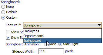

  1. Springboardのタイプを選択します(存在する場合)。
    • なし: アプリケーションにSpringboardを表示しない場合は、このオプションを選択します。
    • デフォルト: MAFによって提供されるデフォルトのSpringboardを表示する場合に選択します。デフォルトのスプリングボードは、MAF AMXページとして実装されます。「MAF AMXコンテンツによるカスタムSpringboardアプリケーション機能に関する必知事項」を参照してください。
    • カスタム: カスタマイズされたSpringboardを使用する場合に選択します。たとえば、埋込みアプリケーション機能をグリッド・レイアウト・パターンに配置するカスタムSpringboardを作成したり、検索機能や共通タスク(「マイ・レポート」、マイ・リードなど)のリストなどのデータを含めることができます。HTMLページまたはMAF AMXページとして実装できるこのアプリケーションは、maf-feature.xmlファイル(ビュー・コントローラ・プロジェクト内にあります)内でアプリケーション機能として宣言されます。「アプリケーション機能の表示プロパティの設定」を参照してください。HTMLで記述されたカスタマイズされたSpringboardでのナビゲーションの有効化については、「ローカルHTMLおよびアプリケーション・コンテナAPI」を参照してください。
      • 機能: 次の図に示すように、スプリングボードとして使用するアプリケーション機能を選択します。
        注意:
        アプリケーション機能をカスタム・スプリングボードとして指定する場合、MAFのデザインタイムによって、「ナビゲーション・バーに表示」および「スプリングボードに表示」オプションをfalseに設定することが求められます。これにより、ページがユーザーによってナビゲーション・バーまたはSpringboardから起動されるアプリケーション機能としてではなく、カスタムSpringboardとして動作します。

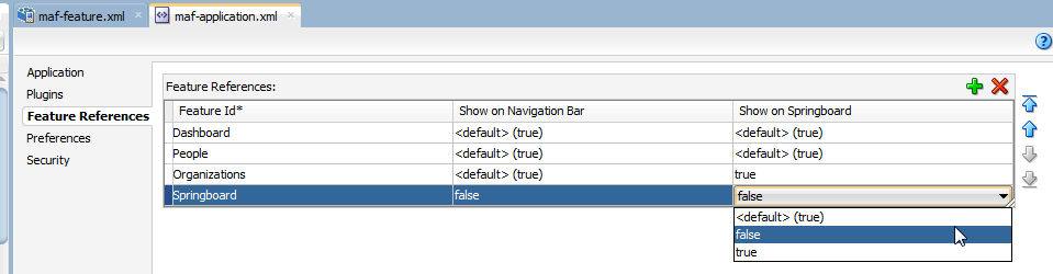

  3. 「ナビゲーション・バーに表示」列および「Springboardに表示」列の行のドロップダウン・リストから、 「true」または「false」を選択することで、Springboardとナビゲーション・バーのアプリケーション機能に対する表示動作を設定します。図はアプリケーション機能がナビゲーション・バーに表示されなくなるオプションの選択状態を示しています。
    ヒント:
    アプリケーションによってカスタム・スプリングボードが使用される場合、またはアプリケーション機能がスライディング・ウィンドウとして表示される場合は、これらのオプションをfalseに設定します。
    図4-6 ナビゲーション・オプションの変更
    図4-6の説明が続きます
    「図4-6 ナビゲーション・オプションの変更」の説明
    デフォルトでは、Springboardとナビゲーション・バーが表示されます(つまり、これらの属性はtrueに設定されます)。ナビゲーション・バーとSpringboardの両方の属性をfalseに設定すると、アプリケーション機能は最初の位置にある場合のみ表示されるようになります。

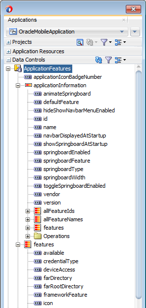

MAFでは、ApplicationFeaturesデータ・コントロール内にカスタムSpringboardを作成(またはデフォルトのSpringboardを拡張)するための基本ツールが提供されています。次の図に示すように、このデータ・コントロールにより、MAFアプリケーションとそのアプリケーション機能の両方を記述する属性のデータ・コレクションを使用して、スプリングボード・ページを宣言的に構築できます。カスタムSpringboardページの例は、APIDemoサンプル・アプリケーションを参照してください。このアプリケーション(およびMAFに付属の他のサンプル)の詳細は、「サンプルのMAFアプリケーション」を参照してください。
図4-8 ApplicationFeaturesデータ・コントロール
図4-8の説明が続きます。
「図4-8 ApplicationFeaturesデータ・コントロール」の説明
ApplicationFeaturesデータ・コントロールでは、次のパッケージのAdfmfContainerUtilitiesクラスによって提供される、MAFアプリケーションにナビゲーションを実装するメソッドを公開します。
oracle.adfmf.framework.api
表4-1に、ApplicationFeaturesデータ・コントロールからドラッグしてMAF AMXページ上にドロップ可能な、MAFアプリケーションのナビゲーションに対応したメソッドをいくつか示します。

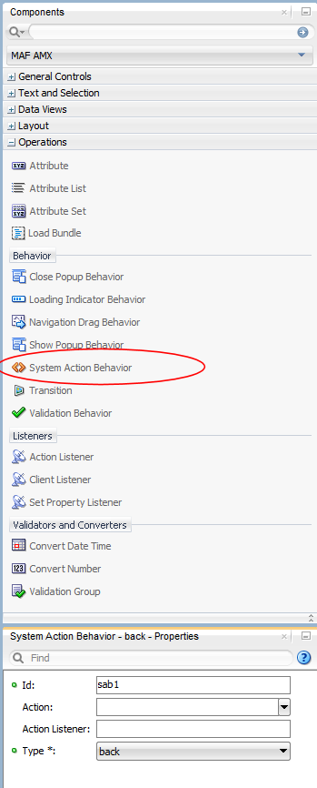

4.9.1 Androidシステムの戻るボタンの動作を構成する方法
システム・アクション動作(systemActionBehavior)操作により、Androidデバイスの戻るボタンのデフォルトの動作をオーバーライドして、タスク・フローで定義されたMAF AMXアプリケーション機能の前のページに移動する前に、カスタム・ロジックの処理を実行できます。
次の図に示すように、JDeveloperでは、システムのアクション動作は「コンポーネント」ウィンドウの「操作」の下にあります。
図4-11 「コンポーネント」ウィンドウのシステムのアクション動作
図4-11の説明が続きます
「図4-11 「コンポーネント」ウィンドウのシステムのアクション動作」の説明
次の例は、MAF AMXファイルで定義されたsystemActionBehavior要素を示しています。この要素は、view要素の子にのみできます。

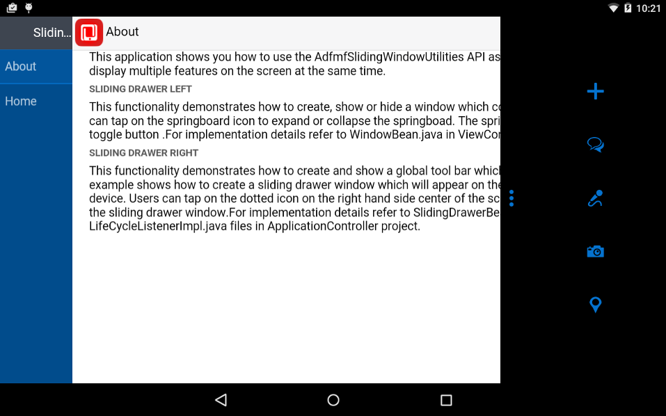

4.10 MAFアプリケーションでのスライディング・ウィンドウの作成
アプリケーション機能をスライディング・ウィンドウとしてレンダリングできます。これにより、ナビゲーション・バーまたはSpringboard内に表示される他のアプリケーション機能と同時にアプリケーション機能が表示されます。
スライディング・ウィンドウは、アプリケーション内に常に存在しているコンテンツ(グローバル・ツール・バーなど)を表示するために使用したり、一時的な(ポップアップ)コンテンツ(ヘルプ・ウィンドウなど)を表示するために使用できます。図は、SlidingWindowサンプル・アプリケーションのSlidingDrawerアプリケーション機能を示しています(「サンプルのMAFアプリケーション」を参照)。このアプリケーション機能は、他のアプリケーション機能に重なりながら、アプリケーション画面の右側に表示されます。
図4-12 他のアプリケーション機能に重なるスライディング・ウィンドウ
図4-12の説明が続きます
「図4-12 他のアプリケーション機能に重なるスライディング・ウィンドウ」の説明
アプリケーション機能をスライディング・ウィンドウとしてレンダリングする場合、Show on Navigation BarプロパティおよびShow on Springboardプロパティをfalseに設定する必要があります。
スライディング・ウィンドウを作成するには、oracle.adfmf.framework.api.AdfmfSlidingWindowOptionsクラスとAdfmfSlidingWindowUtilitiesクラスの組合せを、アプリケーション内のマネージドBeanまたはライフサイクル・リスナーから起動します。
次の例は、SlidingWindowサンプル・アプリケーションで、LifeCycleListenerImpl.javaのactivateメソッドから、図に示すスライディング・ウィンドウを作成する方法を示しています。スライディング・ウィンドウの作成後、SlidingWindowサンプル・アプリケーションではSlidingDrawerBean.javaを使用してスライディング・ウィンドウの表示を管理します。
public void activate()  {
    // The argument you pass to the create method is the refId of the
    // feature in the maf-application.xml. For example,
    // <adfmf:featureReference id="fr4" refId="SlidingDrawer" showOnNavigationBar="false"
    // showOnSpringboard="false"/>
      String slidingWindowDrawer = AdfmfSlidingWindowUtilities.create("SlidingDrawer");
    // Note also that both showOn... values must be set to false in the config
    // file for the sliding window to appear
      SlidingDrawerBean.slidingDrawerWindow=slidingWindowDrawer;
      AdfmfSlidingWindowOptions options = new AdfmfSlidingWindowOptions();
      options.setDirection(AdfmfSlidingWindowOptions.DIRECTION_RIGHT);
      options.setStyle(AdfmfSlidingWindowOptions.STYLE_OVERLAID);
      options.setSize("0");
ここで説明しているSlidingWindowサンプル・アプリケーション全体にアクセスする方法は、「サンプルのMAFアプリケーション」を参照してください。
