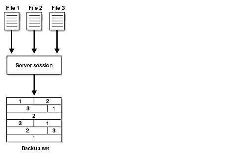

8.3.9 多重RMANバックアップ・セットについて
バックアップ・セットの作成時に、RMANは、ディスクから複数のファイルを同時に読み取って、同じバックアップ・セットにそれらのブロックを書き込むことができます。たとえば、RMANでは、2つのデータファイルから同時に読み取り、これらのデータファイルからのブロックを1つのバックアップ・ピースに結合できます。複数のファイルからのブロックの組合せは、バックアップの多重化と呼ばれます。
これに対して、イメージ・コピーは多重化されません。
ノート:
RMANによってデータファイルのマルチセクション・バックアップが作成された場合、そのデータファイルは他のすべてのデータファイルまたはファイル・セクションとは多重化されません。
図8-1に示すように、RMANは、1つのバックアップ・ピースのみを含むバックアップ・セットに3つのデータファイルをバックアップできます。このバックアップ・ピースには、3つの入力データファイルのデータ・ブロックが組み合されて格納されます。
RMANによる多重化は、複数の要因によって決定されます。たとえば、各バックアップ・セットに格納されるデータファイルの数は、BACKUPコマンドのFILESPERSETパラメータによって決定されます。RMANが同時に読み取ることができるデータファイルの数は、ALLOCATE CHANNELまたはCONFIGURE CHANNELのMAXOPENFILESパラメータによって定義されます。基本的な多重化アルゴリズムは、次のとおりです。
各バックアップ・セット内のファイルの数
この数は、
FILESPERSET設定および各チャネルによって読み込まれるファイル数の最小値です。FILESPERSETのデフォルトは64です。 -
これは、同時に読み取られ、同じバックアップ・ピースに書き込まれる入力ファイルの数です。多重化のレベルは、
MAXOPENFILESおよび各バックアップ・セット内のファイル数の最小値です。MAXOPENFILESのデフォルトは8です。
FILEPERSETが4に設定されているときに、1つのチャネルを持つ12のデータファイルをバックアップするとします。多重化のレベルは、この数と8の小さい方になります。したがって、ブロックは、チャネルによって4つのデータファイルから各バックアップ・ピースに同時に書き込まれます。
1つのチャネルを持つ50のデータファイルをバックアップするとします。各バックアップ・セット内のファイル数は50です。多重化のレベルは、この数と8の小さい方になります。したがって、ブロックは、チャネルによって8つのデータファイルから各バックアップ・ピースに同時に書き込まれます。
