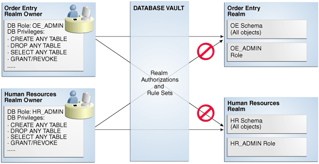

5.1.1 レルムについて
レルムは、特定のアプリケーションのために保護する必要のあるデータベース・スキーマ、データベース・オブジェクトおよびデータベース・ロールのグループです。
レルムは、データベース・オブジェクトの保護ゾーンとみなすことができます。スキーマは、表、ビューおよびパッケージなどのデータベース・オブジェクトの論理的な集合で、ロールは権限の集合です。スキーマおよびロールを機能グループに分類することにより、システム権限を使用するユーザーがこれらのグループに対して行える操作を制御し、データベース管理者またはシステム権限を持つその他の強力なユーザーによる不正なデータ・アクセスを防ぐことができます。Oracle Database Vaultは、既存のOracleデータベースの任意アクセス制御モデルを置き換えません。レルムおよびコマンド・ルールの両方で、このモデルの上位の層として機能します。
Oracle Database Vaultには、通常と必須という2つのタイプのレルムがあります。どちらのタイプのレルムでも、スキーマ全体の保護と、スキーマ内の重要オブジェクト(表や索引)の選択的な保護が可能です。通常レルムの場合、オブジェクト権限を付与されているオブジェクトの所有者またはユーザーはレルム認可なしで問合せやDML操作を実行できますが、DDL操作の実行にはレルム認可が必要です。必須レルムの場合、レルム内のオブジェクトにさらに厳格な保護が適用されます。必須レルムの場合、オブジェクト権限およびシステム権限に基づくアクセスの両方がブロックされ、オブジェクト権限を持つユーザーはレルム認可なしで問合せやDML操作またはDDL操作を実行することができません。つまり、オブジェクト所有者であっても、自身のオブジェクトが必須レルムで保護されている場合、適切なレルム認可を受けないとそのオブジェクトにアクセスできません。
Oracle Flashback Technologyを使用するデータベースの場合、標準レルムと必須レルムのどちらも、フラッシュバック表に対する動作が強制的に同じになります。ユーザーにレルムに対する権限がある場合、ユーザーは、レルムで保護された表に対してFLASHBACK TABLE SQL文を実行できます。
情報ライフサイクル管理(ILM)を使用するデータベースの場合、Database Vault管理者は、DBMS_MACADM.AUTHORIZE_MAINTENANCE_USERおよびDBMS_MACADM.UNAUTHORIZE_MAINTENANCE_USERプロシージャを使用して、レルムで保護されたオブジェクトに誰がILM操作を実行可能かを制御できます。
スキーマ、スキーマ内の特定のタイプのすべてのオブジェクト、またはスキーマ内の個々のオブジェクトをレルムに登録できます。レルムを作成すると、レルムで保護する一連のスキーマ・オブジェクトまたはロール(セキュア・オブジェクト)を登録し、セキュア・オブジェクトにアクセスする一連のユーザーやロールを認可できます。通常レルムで保護されるオブジェクトは、直接オブジェクト権限を持つユーザーからのDMLアクセスを許可します。
たとえば、経理部で使用される既存のすべてのデータベース・スキーマを保護するレルムを作成できます。レルムに対して認可されていないユーザーは、保護された経理データにシステム権限を使用してアクセスすることを許可されません。スキーマ全体が保護される場合は、表、索引、プロシージャおよびその他のオブジェクトなど、スキーマ内のすべてのオブジェクトが保護されます。

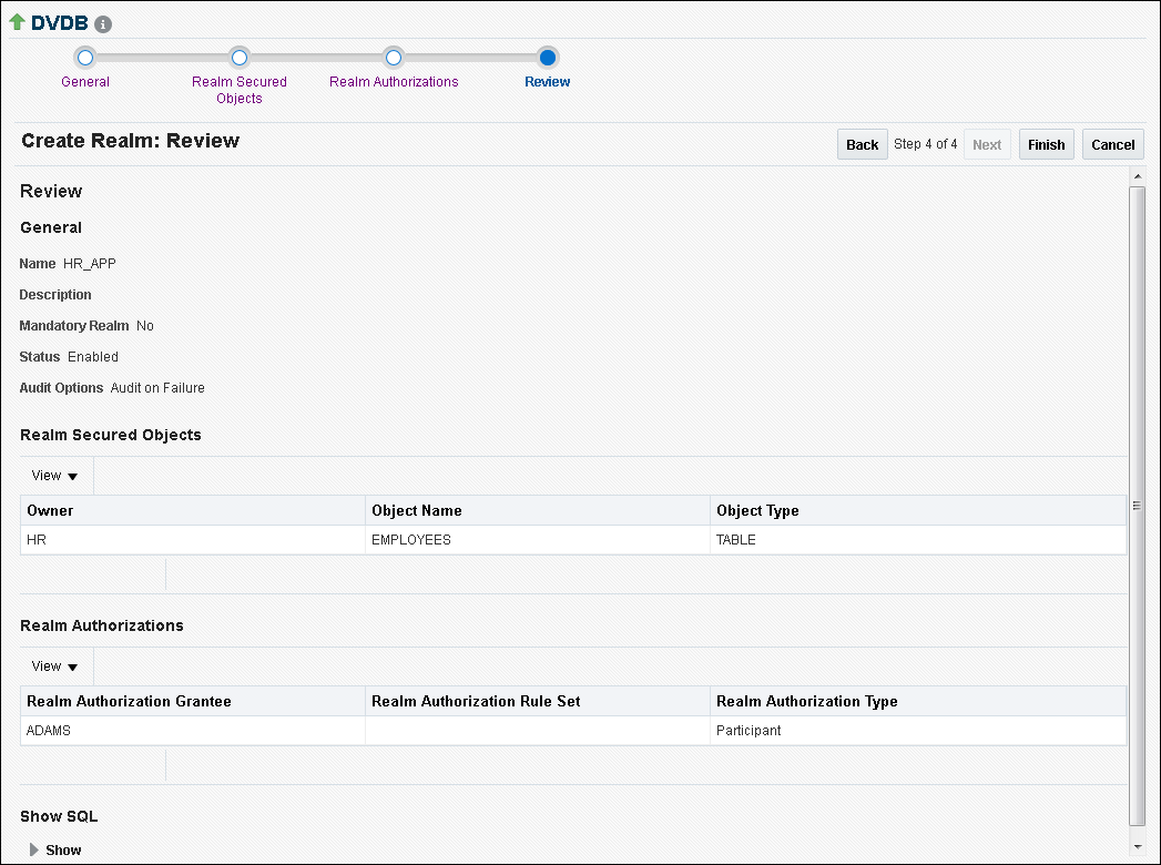

5.3 レルムの作成
レルムの保護を有効にするには、レルムを作成して、レルム・セキュア・オブジェクト、ロールおよび認可を含めるようにレルムを構成します。
  1. DV_OWNERまたはDV_ADMINロールおよびSELECT ANY DICTIONARY権限を付与されているユーザーとして、Cloud ControlからOracle Database Vault Administratorにログインします。ログイン方法については、「Oracle Enterprise Cloud ControlからのOracle Database Vaultへのログイン」を参照してください。
  2. 「管理」ページの「Database Vaultコンポーネント」で、「レルム」をクリックします。

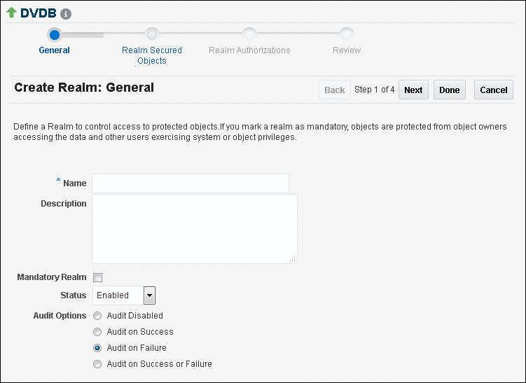

  3. 「レルム」ページで、「作成」をクリックして「レルムの作成」ページを表示します。
  4. 「レルムの作成」ページで、次の設定を入力します。
    • 名前: レルムの名前を入力します。大/小文字の両方を使用して90文字以内で指定できます。この属性は必須です。
      保護されているアプリケーションの名前をレルム名として使用することをお薦めします(人事アプリケーションにはhr_appなど)。
    • 説明: レルムの簡単な説明を入力します。説明は大/小文字混在で最大で1024文字まで入力できます。この属性はオプションです。
      説明には、指定されたアプリケーション保護のビジネス目標や、レルムによる保護の重要性を示すその他のすべてのセキュリティ・ポリシーを含めることができます。また、レルムに対して認可されているユーザーとその目的、および緊急時の認可についても説明できます。
    • 必須レルム: レルムを必須レルムとして作成するには、このチェック・ボックスを選択します。必須レルムの詳細は、「必須レルムによるレルム内のオブジェクトへのユーザー・アクセスの制限」を参照してください。
    • ステータス: 「有効」、「無効」または「シミュレーション」のいずれかを選択します。この属性は必須です。
    • 監査オプション: 次のいずれかを選択します。
      • 監査無効: 監査レコードは作成されません。
      • 成功時に監査: 認可されたアクティビティの監査レコードが作成されます。
      • 失敗時に監査: 認可されていないユーザーがレルムによって保護されているオブジェクトの変更を試行するというようなレルム違反が発生した場合に、監査レコードが作成されます。
      • 成功時または失敗時に監査: アクティビティが認可されている場合でも認可されていない場合でも、レルム内で発生したすべてのアクティビティに関する監査レコードが作成されます。
      非統合監査環境では、Oracle Database Vaultは、監査証跡をDVSYS.AUDIT_TRAIL$表に書き込みます。詳細は、「Oracle Database Vaultの監査」を参照してください。統合監査が有効な場合、この設定では監査レコードは取得されません。かわりに、『Oracle Databaseセキュリティ・ガイド』の説明に従い、この情報を取得する監査ポリシーを作成する必要があります。Oracle Databaseでは、デフォルト・ポリシーORA_DV_AUDPOLも用意されています。これは、Oracle Database VaultのDVSYSおよびDVFスキーマ・オブジェクトと、Oracle Label SecurityのLBACSYSスキーマ・オブジェクトに対して実行されるすべてのアクションを監査します。
  5. 「次へ」をクリックして、「レルム・セキュア・オブジェクト」ページを表示します。
    このページの設定の概念的な詳細は、「レルム・セキュア・オブジェクトについて」を参照してください。
  6. 「追加」ボタンをクリックして、「セキュア・オブジェクトの追加」ダイアログ・ボックスで次の情報を入力します。
    • オブジェクト所有者: リストから、データベース・スキーマ所有者の名前を選択します。レルムで保護するオブジェクトがロールの場合、%文字を入力できます。この属性は必須です。
    • オブジェクト・タイプ: リストから、TABLE、INDEXまたはROLEなどのデータベース・オブジェクトのタイプを選択します。この属性は必須です。
      任意のタイプのオブジェクトを必要なだけレルムに追加できます。
      デフォルトで、「オブジェクト・タイプ」ボックスには%ワイルドカード文字が入力されており、指定されたオブジェクト所有者にすべてのオブジェクト・タイプを含めることができます。ただし、データベースに特定のスキーマ所有者がいないロールは含まれず、明示的に指定する必要があります。
    • オブジェクト名: レルムで保護する必要があるデータベースのオブジェクトの名前を入力するか、%を入力して、指定したオブジェクト所有者のすべてのオブジェクト(ロール以外)を指定します。%を入力する場合は、%が「オブジェクト・タイプ」設定に対しても使用されていると、それにスキーマ内のすべてのオブジェクトを含めることができます。ただし、「オブジェクト・タイプ」が「表」に設定されている場合、「オブジェクト名」に対する%の使用は、スキーマ内のすべての表を表します。この属性は必須です。
      デフォルトで、「オブジェクト名」フィールドには%ワイルドカード文字が入力されており、オブジェクト・タイプおよびオブジェクト所有者に指定されているスキーマ全体を含めることができます。%ワイルドカード文字は、現在存在するオブジェクトだけでなく、まだ存在していないオブジェクトにも適用されることに注意してください。
      %を「オブジェクト名」フィールドに入力する場合は、%を「オブジェクト・タイプ」フィールドにも入力していると、それにスキーマ内のすべてのオブジェクトが含まれます。ただし、「オブジェクト・タイプ」を「表」などの特定のオブジェクト・タイプに設定した場合、「オブジェクト・タイプ」を%に設定すると、スキーマ内のそのタイプ(この場合は表)のすべてのオブジェクトを表します。
  7. 「次へ」をクリックして、「レルム認可」ページを表示します。
    このページの設定の概念的な詳細は、「レルム認可について」を参照してください。
  8. 「追加」ボタンをクリックして、「認可の追加」ダイアログ・ボックスで次の情報を入力します。
    • レルム認可の権限受領者: リストから、レルム認可を付与するデータベース・アカウントまたはロールを選択します。
      このリストには、システム権限のあるアカウントのみでなく、システム内のすべてのアカウントおよびロールが表示されます。
    • レルム認可タイプ: 次のいずれかの設定を選択します。この属性は必須です。
      • 参加者: これらの権限が標準のOracle Database権限付与プロセスを使用して付与されている場合、このアカウントまたはロールは、レルムで保護されているオブジェクトに対するアクセス、操作および作成を行うためのシステム権限を使用できます。1つのレルムには複数の参加者を設定できます。
      • 所有者: このアカウントまたはロールには、レルムの参加者と同じ権限に加えて、レルム・セキュア・データベース・ロールを付与または取り消す認可があります。レルム所有者は、他のユーザーに対して、レルム保護オブジェクトの権限の付与または取消しを行うことができます。1つのレルムに複数の所有者を設定できます。
    • レルム認可ルール・セット: サイトに作成された使用可能なルール・セットから選択します。選択できるのは1つのルール・セットのみですが、ルール・セットには複数のルールがあります。
      ルールを定義することによるレルム認可の制御の詳細は、「ルール・セットに追加するルールの作成」を参照してください。
      ルール・セットに関連付けられている監査およびカスタム・イベント処理は、レルム認可処理の一部として発生します。
  9. 「次へ」をクリックして確認ページを表示します。
  10. 「確認」ページで、作成した設定を確認します。
  11. 「終了」をクリックして、レルムの作成を完了します。

図5-1は、レルム内のデータがどのように保護されているかを示しています。
このシナリオでは、別々のレルムを担当する2人のユーザーに同じシステム権限があります。レルム所有者は、データベース・アカウントまたはデータベース・ロールのいずれかです。OE_ADMINおよびHR_ADMINの2つのロールのそれぞれは、セキュア・オブジェクトとしてレルムで保護され、かつレルム所有者として構成されます。
さらに、OE_ADMINなどのレルム所有者は、レルムで保護されているデータベース・ロールの付与または取消しを実行できます。レルム所有者は、他のレルムで保護されるロール(Oracleシステム権限およびロール管理レルムでSYSによって作成されるDBAロールなど)を管理できません。レルムで保護されているオブジェクトにアクセスするためにシステム権限の不正な使用を試行することで、監査可能なレルム違反が生成されます。各レルム所有者の権限はそのレルム内に制限されます。たとえば、OE_ADMINには人事レルムへのアクセス権はなく、HR_ADMINには受注レルムへのアクセス権はありません。
図5-1 レルムおよびレルム所有者に対する認可の動作
図5-1の説明が続きます
「図5-1 レルムおよびレルム所有者に対する認可の動作」の説明
