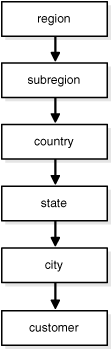

  • 顧客ディメンション内では、顧客は市にロールアップされます。市は州にロールアップされます。州は国にロールアップされます。国は地区にロールアップされます。最後に、地区は地域にロールアップされます。これを図10-1に示します。
図10-1 顧客ディメンションのロールアップの例
図10-1の説明が続きます
「図10-1 顧客ディメンションのロールアップの例」の説明

図10-1に示すとおり、この顧客ディメンションには地理的にロールアップする階層が1つあります(図では子レベルと親レベルの間に矢印が描かれています)。
この図式内の各矢印は、すべての子に対して親が1つのみあることを示します。たとえば、各市は1つの州のみに含まれる必要があり、各州は1つの国のみに含まれる必要があります。2つ以上の国に属する州は、階層の整合性に違反します。また、州に属さない市(ワシントンD.C.など)を含めたい場合は、SKIP WHEN NULL句を使用する必要があります。階層の整合性は、集計を含むマテリアライズド・ビューに対する管理機能を正確に操作するために必要です。
