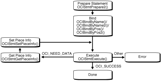

ピース単位挿入
状況により異なる
OCIBindByName()またはOCIBindByName2()、あるいはOCIBindByPos()またはOCIBindByPos2()が必要です。また、ピース単位コールバックを登録するために、アプリケーションでOCIBindDynamic()コールが必要な場合もあります。

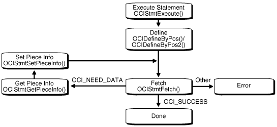

ピース単位フェッチの定義について
ピース単位フェッチでは、最初にOCIDefineByPos()またはOCIDefineByPos2()をコールする必要があります。
アプリケーションで、標準のポーリング・メカニズムではなくコールバックを使用する場合は、追加のOCIDefineDynamic()コールが必要です。

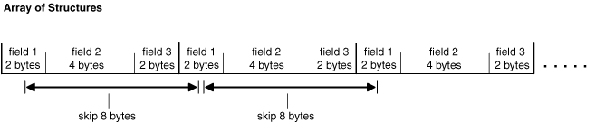

スキップ・パラメータ
構造体配列間で列データを分割すると、それはデータベース内では連続した列データとして格納されなくなります。
単一の構造体配列は、いくつかのスカラー配列で構成されているかのようにデータを格納します。このため、バインドまたは定義を行う各フィールドにスキップ・パラメータを指定する必要があります。スキップ・パラメータは、構造体配列の中にある同じフィールドまでスキップするために必要なバイト数です。通常は、1つの構造体のバイト数と等しい値です。
図7-2は、スキップ・パラメータの決定方法を示しています。このケースでは、スキップ・パラメータは、field1 (2バイト)、field2 (4バイト)およびfield3 (2バイト)のサイズの合計8バイトです。このサイズは、1つの構造体のサイズと同じです。
図7-2 スキップ・パラメータの決定
図7-2の説明が続きます
「図7-2 スキップ・パラメータの決定」
オペレーティング・システムによっては、スキップ・パラメータをsizeof(struct)ではなく、sizeof(one_array_element)に設定することが必要な場合もあります。これは、コンパイラによっては、構造体に余分なバイトを挿入する場合があるからです。
ub4とub1という2つのフィールドで構成されたC構造体配列のケースを考えてみます。
struct demo {
    ub4 field1;
    ub1 field2;
struct demo demo_array[MAXSIZE];
コンパイラによっては、この配列内の次の構造体を開始するub4の位置を正しくするために、ub1の後に3バイトの埋込みを挿入することがあります。このようなコンパイラでは、次の文を使用すると、誤った値が戻される可能性があります。
skip_parameter = sizeof(struct demo);
一部のオペレーティング・システムでは、これで8バイトの適切なスキップ・パラメータが戻されます。その他のシステムでは、この文でskip_parameterが5に設定されます。後者の場合、スキップ・パラメータの正しい値を得るには次の文を使用します。
skip_parameter = sizeof(demo_array[0]);

OCIでのランタイム・データ割当てとピース単位操作
OCIを使用して、データのピース単位の挿入、更新およびフェッチを実行できます。
また、OCIを使用すると、バインド値の静的配列を提供するかわりに、配列の挿入または更新の際に動的にデータを提供できます。非常に大きな列を小さいサイズの一連のチャンクとして挿入または取得することにより、クライアント側のメモリー要件を最小限にできます。
個々のピースのサイズは、実行時にアプリケーションにより判断され、統一することもできます。
OCIのピース単位機能は、文字列やバイナリ・データの膨大なブロックで操作(CLOB、BLOB、LONG、RAW、LONG RAWなどのデータを格納するデータベース列に関係する操作など)を行う際に特に有効です。
最後のOCIStmtFetch2()コールがOCI_SUCCESSの値を戻すと、ピース単位フェッチが完了します。
ピース単位のフェッチおよび挿入では、操作を正常に完了するために必要なコールの順序を理解することが重要です。ピース単位挿入では、コールバックが使用されない場合、挿入するピースの数よりも1回多くOCIStmtExecute()をコールする必要があります。これは、最初のOCIStmtExecute()コールが、挿入される最初のピースが必要であることを示す値を戻すからです。結果として、n個のピースを挿入する場合は、OCIStmtExecute()を合計n+1回コールする必要があります。
同様に、ピース単位フェッチを実行するときは、フェッチするピースの数より1回多くOCIStmtFetch2()をコールする必要があります。

すべてのデータ型に対してこの機能を使用する別な方法として、配列の挿入または更新のためにデータを動的に提供する方法があります。ピース単位操作をサポートしないデータ型に対しては、コールバックで、そのコールバックのpiecepパラメータのOCI_ONE_PIECEを常に指定する必要があります。
ピース単位操作の種類
ピース単位操作を実行できる方法について説明します。
ピース単位操作は、次の2通りの方法で実行できます。
  • ポーリング・パラダイムに基づいてピース単位操作を実行するには、OCIライブラリで提供されているコールを使用します。
  • 必要な情報およびデータ・ブロックを提供するには、ユーザー定義のコールバック関数を使用します。
OCIBindByPos()またはOCIBindByPos2()、あるいはOCIBindByName()またはOCIBindByName2()コールのmodeパラメータをOCI_DATA_AT_EXECに設定すると、OCIアプリケーションでは実行時にINSERTまたはUPDATE操作のためのデータが動的に提供されます。
同様に、OCIDefineByPos()またはOCIDefineByPos2()コールのmodeパラメータをOCI_DYNAMIC_FETCHに設定した場合は、フェッチ時にデータを受け取るための割当てスペースが動的に提供されます。
どちらの場合でも、コールバック関数またはピース単位操作のいずれかの方法によって、INSERT、UPDATEまたはFETCH操作のランタイム情報を提供できます。コールバックを使用するときはコールバックを登録するために、追加のバインド・コールまたは定義コールが必要です。

その手順は図7-3で示すとおりで、図の次に各ステップを説明しています。
図7-3 ピース単位挿入の実行
図7-3の説明が続きます
「図7-3 ピース単位挿入の実行」の説明
  1. OCI環境を初期化して必要なハンドルを割り当て、サーバーに接続してユーザーを認証し、OCIStmtPrepare2()を使用して文の要求を準備します。
  2. OCIBindByName()またはOCIBindByName2()、あるいはOCIBindByPos() またはOCIBindByPos2()を使用して、プレースホルダをバインドします。使用するピースの実際のサイズを指定する必要はありませんが、実行時に提供できるデータの全体のサイズを指定します。
  3. 初めてOCIStmtExecute()をコールします。ここではデータは挿入されず、アプリケーションにOCI_NEED_DATAエラー・コードが戻されます。その他の値が戻された場合は、エラーが発生しています。
  4. OCIStmtGetPieceInfo()をコールし、挿入する必要があるピースの情報を取り出します。OCIStmtGetPieceInfo()のパラメータには、必要なピースが最初のピース(OCI_FIRST_PIECE)なのか、後続のピース(OCI_NEXT_PIECE)なのかを示す値を戻すポインタが含まれています。
  5. アプリケーションは、挿入するデータのピースをバッファに移し、次のパラメータを使用してOCIStmtSetPieceInfo()をコールします。
    • ピースへのポインタ
    • ピースの長さへのポインタ
    • これが最初のピース(OCI_FIRST_PIECE)、中間のピース(OCI_NEXT_PIECE)または最後のピース(OCI_LAST_PIECE)のいずれであるかを示す値
  6. 再度、OCIStmtExecute()をコールします。ステップ5でOCI_LAST_PIECEが示され、OCIStmtExecute()がOCI_SUCCESSを戻した場合は、すべてのピースが正常に挿入されています。OCIStmtExecute()でOCI_NEED_DATAが戻された場合は、ステップ3に戻り、次の挿入を行います。OCIStmtExecute()がこれ以外の値を戻した場合は、エラーが発生しています。
最後のピースが正常に挿入されると、ピース単位操作は完了します。これは、最後の OCIStmtExecute()コールによるOCI_SUCCESS戻り値によって示されます。

ピース単位フェッチの実行
フェッチ・バッファは、任意のサイズにすることができます。また、フェッチする各ピースは、同じサイズである必要はありません。
ただし、最後にフェッチするサイズは、残っている最後のピースに一致する必要があります。フェッチする各ピースのサイズは、OCIStmtSetPieceInfo()コールでそれぞれ設定します。そのプロセスは図7-4で示すとおりで、図の次に各ステップを説明しています。
図7-4 ピース単位フェッチの実行
図7-4の説明が続きます
「図7-4 ピース単位フェッチの実行」の説明
  1. OCI環境を初期化して必要なハンドルを割り当て、データベースに接続してユーザーを認証し、文を準備してからOCIStmtExecute()を使用して文を実行します。
  2. modeをOCI_DYNAMIC_FETCHに設定し、OCIDefineByPos()またはOCIDefineByPos2()を使用して出力変数を定義します。この時点では、使用するピースの実際のサイズを指定する必要はありませんが、実行時にフェッチするデータの全体のサイズを指定します。
  3. 初めてOCIStmtFetch2()をコールします。データは取得されず、アプリケーションにOCI_NEED_DATAエラー・コードが戻されます。その他の値が戻された場合は、エラーが発生しています。
  4. OCIStmtGetPieceInfo()をコールし、フェッチするピースに関する情報を取得します。piecepパラメータは、そのピースが最初のピース(OCI_FIRST_PIECE)であるか、その後続のピース(OCI_NEXT_PIECE)であるか、または最後のピース(OCI_LAST_PIECE)であるかを示します。
  5. OCIStmtSetPieceInfo()をコールして、フェッチ・バッファを指定します。
  6. 再度、 OCIStmtFetch2()をコールし、実際のピースを取り出します。OCIStmtFetch2()でOCI_SUCCESSが戻された場合は、すべてのピースが正常にフェッチされています。OCIStmtFetch2()でOCI_NEED_DATAが戻された場合は、ステップ4に戻って次のピースを処理します。その他の値が戻された場合は、エラーが起きています。
