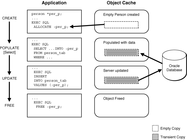

17.4.5 連想アクセス用インタフェースを使用したオブジェクトへのアクセス
SQLを使用してオブジェクトにアクセスする場合、Pro*C/C++アプリケーションは永続オブジェクトの一時コピーを操作します。これは、SELECT、UPDATEおよびDELETEの各文を使用するリレーショナル・アクセス・インタフェースの直接の拡張です。
図17-1では、永続オブジェクトの一時コピーにALLOCATE文でキャッシュを割り当てます。割り当てられるオブジェクトにデータは含まれていませんが、OTTによって生成される構造体の形式をとります。
person *per_p;
EXEC SQL ALLOCATE :per_p;
SELECT文を実行してキャッシュに移入できます。また、FETCH文やC言語の代入を使用してキャッシュにデータを入れることもできます。
EXEC SQL SELECT ... INTO :per_p FROM person_tab WHERE ...
図のように、INSERT、UPDATEまたはDELETE文を使用して、サーバー・オブジェクトを変更します。データは、次のINSERT文を使用して表に挿入できます。
EXEC SQL INSERT INTO person_tab VALUES(:per_p);
最後に、FREE文を使用して、オブジェクトのコピーに対応するメモリーを解放します。
EXEC SQL FREE :per_p;
図17-1 SQLを使用したオブジェクトへのアクセス
図17-1の説明が続きます

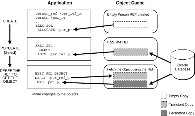

17.5.9 オブジェクトへのナビゲーショナル・アクセス
ナビゲーショナル・アクセス用インタフェースの実例は、図17-2を参照してください。
ALLOCATE文を使用して、personオブジェクトを指すREFのコピー用に、オブジェクト・キャッシュ内のメモリーを割り当てます。割り当てられたREFには、データは含まれません。
person *per_p;
person_ref *per_ref_p;
SELECT文を使用してpersonオブジェクトのREFを取り出すことで、割り当てたメモリーに移入します(正確な書式はアプリケーションによって異なります)。
EXEC SQL SELECT ... INTO :per_ref_p;
次に、オブジェクト内で変更できるように、DEREF文を使用してキャッシュ内でオブジェクトを確保します。DEREF文は、ポインタper_ref_pを使用して、クライアント側キャッシュ内でpersonオブジェクトのインスタンスを作成します。personオブジェクトへのポインタper_pが戻されます。
EXEC SQL OBJECT DEREF :per_ref_p INTO :per_p;
図17-2 ナビゲーショナル・アクセス

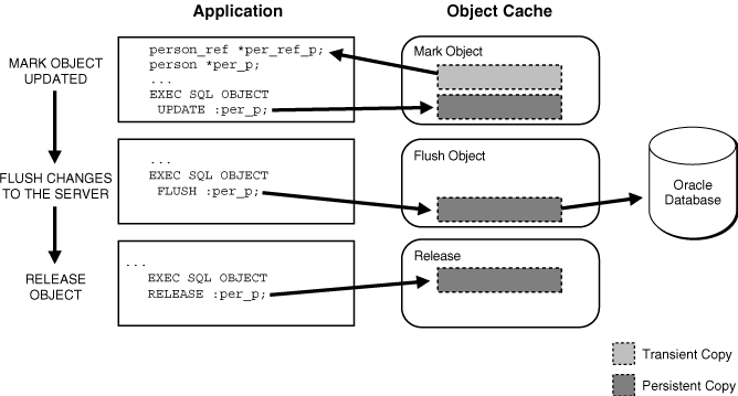

次に、オブジェクトを更新済としてマーク設定する必要があります。図17-3を参照してください。キャッシュ内のオブジェクトを更新済としてマーク設定し、サーバーにフラッシュできるようにするには、次の文を使用します。
EXEC SQL OBJECT UPDATE :per_p;
FLUSH文によって変更結果をサーバーに送ります。
EXEC SQL OBJECT FLUSH :per_p;
オブジェクトをリリースします。
EXEC SQL OBJECT RELEASE :per_p;
図17-3 ナビゲーショナル・アクセス(続き)
図17-3の説明が続きます
「図17-3 ナビゲーショナル・アクセス(続き)」の説明

Pro*C/C++を使用して、lastnameの値を「Smith」から「Smythe」に変更する方法を考えてみます。
OTTを実行して、personにマップするC言語の構造体を生成します。Pro*C/C++プログラムに、OTTによって生成されるヘッダー・ファイルをインクルードする必要があります。
アプリケーション内で、クライアント側キャッシュ内の永続メモリーへのポインタ、person_pを宣言します。それからメモリーを割り当てて、戻されたポインタを使用します。
char *new_name = "Smythe";
person *person_p;
EXEC SQL ALLOCATE :person_p;
これで、永続オブジェクトのコピーにメモリーが割り当てられます。割当て済オブジェクトには、まだデータは含まれていません。
C言語の代入文か、SELECT文またはFETCH文を使用して既存のオブジェクトを取り出し、キャッシュにデータを入れます。
EXEC SQL SELECT VALUE(p) INTO :person_p FROM person_tab p WHERE lastname = 'Smith';
キャッシュ内のコピーに対する変更結果は、INSERT文、UPDATE文およびDELETE文を使用してサーバー・データベースに送信します。
EXEC SQL OBJECT SET lastname OF :person_p TO :new_name;
EXEC SQL INSERT INTO person_tab VALUES(:person_p);
次の文を使用してキャッシュ・メモリーを解放します。
EXEC SQL FREE :person_p;
17.9.2 ナビゲーショナル・アクセス
オブジェクト・キャッシュ内に、REFをオブジェクトpersonにコピーするためのメモリーを割り当てます。ALLOCATE文はREFへのポインタを戻します。
person *person_p;
EXEC SQL ALLOCATE :per_ref_p;
割当て済のREFには、データが含まれていません。データを入れるには、オブジェクトのREFを取り出します。
それからREFを間接参照して、オブジェクトのインスタンスをクライアント側のキャッシュに入れます。間接参照コマンドでは、per_ref_pを使用して、キャッシュ内で対応するオブジェクトのインスタンスを作成します。
EXEC SQL OBJECT DEREF :per_ref_p INTO :person_p;

/* Mark the changed object as changed with OBJECT UPDATE command */;
EXEC SQL OBJECT UPDATE :person_p;
EXEC SQL FREE :per_ref_p;
変更をデータベース内で永続的なものにするために、FLUSHを使用します。
EXEC SQL OBJECT FLUSH :person_p;
サーバーが変更されたため、オブジェクトをリリースできます。リリースされるオブジェクトが、オブジェクト・キャッシュ・メモリーからただちに解放されるとはかぎりません。最近の使用頻度が最も低いスタックに置かれます。キャッシュがいっぱいになると、オブジェクトはメモリーからスワップされます。
リリースされるのはオブジェクトのみで、そのオブジェクトを指すREFはキャッシュ内に残留します。REFをリリースするには、REF用のRELEASE文を使用します。person_pが指すオブジェクトをリリースするには次のようにします。
EXEC SQL OBJECT RELEASE :person_p;

    /* Pin the budoka REF, returning a pointer to a budoka object */
    EXEC SQL OBJECT DEREF :cust_p->aperson INTO :budo_p:budo_ind;
    /* Convert the OTS types to native C types */
    EXEC SQL OBJECT GET lastname, firstname, age FROM :budo_p INTO :pers;
    printf("Last Name: %s\nFirst Name: %s\nAge: %d\n",
	   pers.lname, pers.fname, pers.age);
    /* Do the same for the address attributes as well */
    EXEC SQL OBJECT GET :budo_p->addr INTO :addr;
    printf("Address:\n");
    printf("  Street: %d %s\n  City: %s\n  State: %s\n  Zip: %s\n\n",
	   addr.num, addr.street, addr.city, addr.state, addr.zip);
    /* Unpin the customer object and budoka objects */
    EXEC SQL OBJECT RELEASE :cust_p;
    EXEC SQL OBJECT RELEASE :budo_p;
  EXEC SQL CLOSE ref_cur;
  EXEC SQL WHENEVER NOT FOUND DO whoops(
    sqlca.sqlcode, sqlca.sqlerrm.sqlerrmc, sqlca.sqlerrm.sqlerrml);
  /* Associatively select the newly created customer object */
  EXEC SQL SELECT VALUE(c) INTO :cust_p FROM customer_tab c
            WHERE c.account_number = 'FS926';
  /* Mark as deleted the new customer object */
  EXEC SQL OBJECT DELETE :cust_p;
  /* Flush the changes, effectively deleting the customer object */
  EXEC SQL OBJECT FLUSH :cust_p;
  /* Associatively select a REF to the newly created budoka object */
  EXEC SQL SELECT REF(p) INTO :budo_ref FROM person_tab p
            WHERE p.lastname = 'Chan';
  /* Pin the budoka REF, returning a pointer to the budoka object */
  EXEC SQL OBJECT DEREF :budo_ref INTO :budo_p;
  /* Mark the new budoka object as deleted in the object cache */
  EXEC SQL OBJECT DELETE :budo_p;
  /* Flush the changes, effectively deleting the budoka object */
  EXEC SQL OBJECT FLUSH :budo_p;
  /* Finally, free all object cache memory and log off */
  EXEC SQL OBJECT CACHE FREE ALL;
  EXEC SQL COMMIT WORK RELEASE;
  exit(EXIT_SUCCESS);

変数employeeを表す型の名前myempは、データベース内で定義されたあるオブジェクト型を表すOTT生成の型の名前emptypeに対して別名指定されます。これによって、Pro*C/C++では、変数employeeはオブジェクト型を表すものとみなされます。
前述の規則は、OTT生成の型を持つC言語の構造体や、OTT生成の型に対して別名指定されているC言語の構造体を、オブジェクト型以外の型のデータのフェッチに使用できないという意味ではありません。単に、Pro*C/C++は自動的にそうした構造体を拡張しないということです。ユーザーは自由に一般的な構文を使用して、構造体の個々のフィールドを単一データベースの列の選択や更新に使用できます。
17.13 REFの使用について
REF型はオブジェクト自体ではなく、オブジェクトの参照を示します。REF型はリレーショナル列のみでなく、オブジェクト型の属性としても指定できます。
17.13.1 REFのC言語の構造体の生成
オブジェクト型のREFのC言語での表現は、OTTにより型の変換中に生成されます。たとえば、データベース内のユーザー定義型PERSONの参照は、C言語では「Person_ref」型で示されます。正確な型名は型変換時に有効なOTTオプションで決定されます。OTTにより生成された型ファイルは、Pro*C/C++のINTYPEプリコンパイラ・オプションで指定する必要があります。また、OTTにより生成されたヘッダーは、#includeを使用してPro*C/C++プログラムに組み込む必要があります。このスキームにより、REF型に対する適切なタイプ・チェックがPro*C/C++のプリコンパイル中に間違いなく実行されます。
REF型では、OTTで特殊なインジケータ構造体を生成する必要がありません。かわりに、2バイトの符号付きスカラー・インジケータが使用されます。
17.13.2 REFの宣言
Pro*C/C++でREF型を表すホスト変数は、該当するOTT生成の型へのポインタとして宣言する必要があります。
オブジェクト型とは異なり、REF型を表す標識変数は、2バイトの符号付きスカラー型OCIIndとして宣言されます。標識変数は本来オプションですが、Pro*C/C++で宣言された各ホスト変数に対してそれぞれ1つずつ指定するようにプログラミングしてください。
17.13.3 埋込みSQLでのREFの使用
REF型は、オブジェクト・キャッシュに格納されています。ただし、REF型を表すインジケータはスカラーであるため、キャッシュには割り当てられていません。このインジケータは通常ユーザー・スタックに格納されています。
REF型を表すホスト構造体を埋込みSQL文で指定する前に、EXEC SQL ALLOCATEコマンドを使用してオブジェクト・キャッシュ内の領域を割り当ててください。使用後は、EXEC SQL FREEまたはEXEC SQL CACHE FREE ALLコマンドを自由に使用できます。
スカラー標識変数用のメモリーはオブジェクト・キャッシュに割り当てられていないため、REF型を表すインジケータはALLOCATEコマンドおよびFREEコマンドには使用できません。OCIIndとして宣言されたスカラー・インジケータはプログラム・スタックに格納されています。ALLOCATE文を指定すれば、実行時に、指定されたホスト変数のための領域がオブジェクト・キャッシュに割り当てられます。ナビゲーショナル・アクセス用インタフェースでは、C割当てではなく、EXEC SQL GETとEXEC SQL SETを使用してください。
Pro*C/C++では、関連するSQL文および埋込みPL/SQLブロックでのREFホスト変数の指定がサポートされています。
