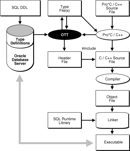

19.2 Object Type Translator(OTT)

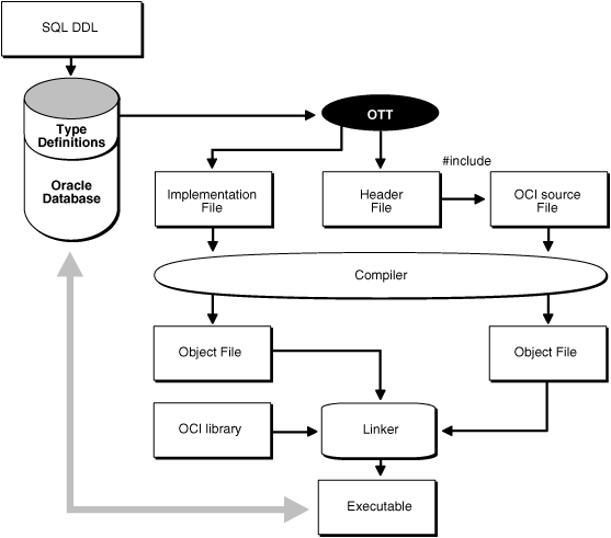

Object Type Translator(OTT)は、オブジェクト型と名前付きコレクション型のデータベース定義を、OCIまたはPro*C/C++アプリケーションにインクルードできるC言語の構造体宣言に変換します。
OCIとPro*C/C++のプログラマは、OTTを明示的に起動してデータベース型をC言語の表現に変換する必要があります。また、OCIのプログラマは、タイプ・バージョン表と呼ばれるデータ構造を、プログラムに必要なユーザー定義型の情報で初期化する必要があります。この初期化を実行するためのコードは、OTTによって生成されます。Pro*C/C++では、型のバージョン情報は、Pro*C/C++にパラメータとして渡されるOUTTYPEファイルに記録されます。
ほとんどのオペレーティング・システムでは、コマンドラインからOTTを起動します。OTTは、INTYPEファイルを入力として受け取り、OUTTYPEファイル、1つ以上のC言語のヘッダー・ファイルおよびオプションの実装ファイル(OCIプログラマ用)を生成します。OTTを起動するコマンドの例を次に示します。

図19-1は、OCIでOTTを使用する場合に必要な手順を示しています。
  1. SQLを使用してデータベースに型定義を作成します。
  2. OTTで、オブジェクト型と名前付きコレクション型のC表現を含むヘッダー・ファイルを生成します。INITFILEオプションで命名された実装ファイルも生成します。
  3. アプリケーションを記述します。OCIアプリケーションでユーザーが記述したコードで、INITFUNC関数を宣言してコールします。
  4. ヘッダー・ファイルをOCIソース・コード・ファイルにインクルードします。
  5. OTTで生成された実装ファイルを含めて、OCIアプリケーションがコンパイルされ、OCIライブラリにリンクされます。
  6. OCI実行可能ファイルをOracleサーバーに対して実行します。

図19-2は、Pro*C/C++でOTTを使用する場合に必要な手順を示しています。
  2. OTTで、オブジェクト型、REF型および名前付きコレクション型のC表現を含むヘッダー・ファイルを生成します。INTYPEパラメータとしてPro*C/C++に渡されるOUTTYPEファイルも生成されます。
  3. ヘッダー・ファイルをPro*C/C++ソース・コード・ファイルにインクルードします。
  4. Pro*C/C++アプリケーションをコンパイルし、Pro*C/C++のランタイム・ライブラリSQLLIBにリンクします。
  5. Pro*C/C++実行可能ファイルをOracleサーバーで実行します。
図19-2 オブジェクト指向Pro*C/C++アプリケーションの作成
図19-2の説明が続きます
「図19-2 オブジェクト指向Pro*C/C++アプリケーションの作成」の説明
前述の手順2が示すように、OTTによって生成されるOUTTYPEファイルは、Pro*C/C++プログラマにとって特別な用途があります。Pro*C/C++の起動時に、OUTTYPEファイルを新しいINTYPEコマンドライン・パラメータに渡します。このファイルの内容は、OTT生成の構造体に対応付けるデータベース型を決定するためにプリコンパイラで使用されます。OCIでプログラミングしている場合は、バインド、定義および型情報へのアクセスのための特別な関数を使用して、この対応付けを明示的に行う必要があります。
また、プリコンパイラにより、OTTのOUTTYPE(Pro*C/C++のINTYPE)ファイルで名前が付けられた型を使用して、タイプ・バージョン表を初期化するコードが生成されます。
