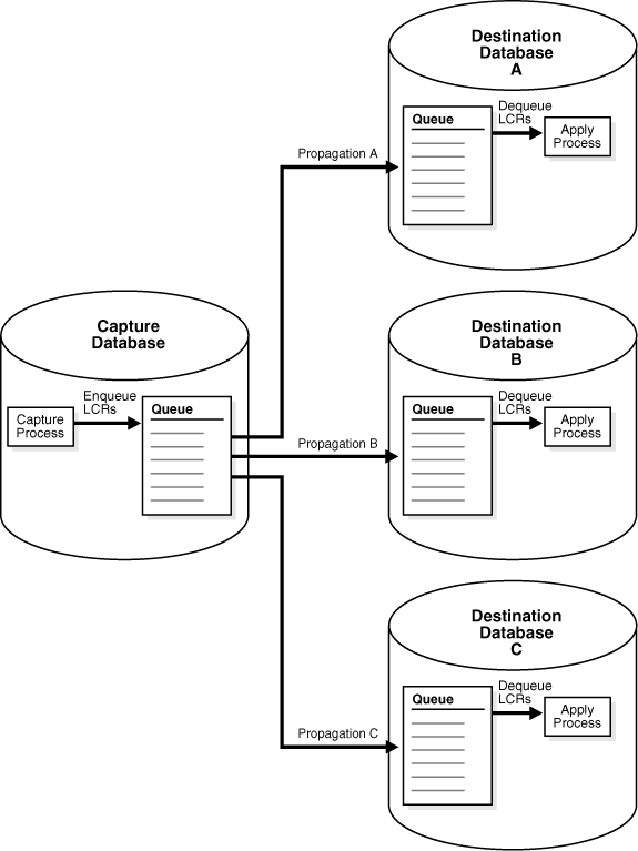

分割操作およびマージ操作が可能なのは、次のようなタイプのOracle Streamsレプリケーション環境です。
  • 単一の取得プロセスによって取得された変更が、伝播を使用して複数のリモートの宛先へ送信され、リモートの宛先で適用プロセスによって適用される環境。
  • 単一の取得プロセスによって取得された変更が、取得プロセスを実行しているデータベースと同じデータベース上で複数の適用プロセスによってローカルに適用される環境。
  • 単一の取得プロセスによって取得された変更が、伝播を使用して1つ以上のリモートの宛先へ送信され、取得プロセスを実行しているデータベースと同じデータベース上で1つ以上の適用プロセスによってローカルに適用される環境。
ローカルの取得と適用を使用する環境については、取得プロセスと適用プロセスで同じキューを共有している場合、および1つのデータベース内で伝播によって変更が取得プロセスのキューから適用プロセスのキューに送信される場合に、分割操作およびマージ操作が可能です。
図12-1に、伝播を使用して変更を複数の宛先に送信するOracle Streamsレプリケーション環境を示します。この例では、宛先データベースAが停止しています。

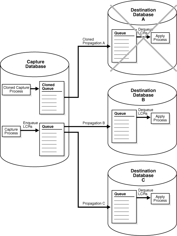

このような状況でのパフォーマンスの低下を回避するには、問題が発生したデータベースに送信されているストリームを、取得プロセスから送信されている他のストリームから分割します。問題が解決したら、分割したストリームを、取得プロセスから送信されている他のストリームとマージします。
取得プロセス・パラメータを設定して、問題が発生したストリームを自動的に分割およびマージすることも、問題が発生したストリームを手動で分割およびマージすることもできます。どちらの場合も、DBMS_STREAMS_ADMパッケージのSPLIT_STREAMS、MERGE_STREAMS_JOBおよびMERGE_STREAMSプロシージャを使用します。SPLIT_STREAMSプロシージャは、問題が発生している宛先に対するストリームを、取得プロセスから他の宛先に送信されている他のすべてのストリームから分割します。SPLIT_STREAMSプロシージャは、常に取得プロセスおよびキューをクローニングします。また、SPLIT_STREAMSプロシージャは、変更をリモートの宛先データベースに送信する環境では、伝播をクローニングします。クローニングされたこれらのコンポーネントは、分割されたストリームで使用されます。問題が発生しているストリームは分割されますが、他の宛先に対するストリームは、通常どおり続行されます。
図12-2に、SPLIT_STREAMSプロシージャによって作成される、クローニングされたストリームを示します。
図12-2 Oracle Streamsの分割
図12-2の説明が続きます
図12-2「Oracle Streamsの分割」の説明

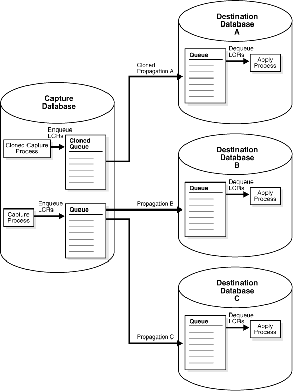

問題が発生した宛先が再度使用可能になると、クローニングされたストリームが、宛先データベースへの取得された変更の送信を再開します。
図12-3に、起動されて実行されている宛先データベースA、および取得データベースで有効になっているクローニングされた取得プロセスを示します。クローニングされたストリームの送信が開始され、元のストリームに対する遅延の回復が開始されます。
図12-3 クローニングされたストリームの送信開始および元のストリームに対する遅延の回復
図12-3の説明が続きます
図12-3「クローニングされたストリームの送信開始および元のストリームに対する遅延の回復」の説明

  4. DBA_STREAMS_SPLIT_MERGEビューを定期的に監視し、自動の分割操作およびマージ操作が処理中であるかどうかを確認します。
    自動の分割が発生すると、取得プロセス、キュー、伝播などの特定のコンポーネントがクローニングされ、それぞれにシステム生成名が付けられます。DBA_STREAMS_SPLIT_MERGEビューには、クローニングされた各コンポーネントの名前などの分割操作およびマージ操作に関する情報が含まれています。
    DBA_STREAMS_SPLIT_MERGEビューを問い合せて、ストリームが元の取得プロセスから分割されたかどうかを判別します。

    ストリームが元の取得プロセスから分割されている場合、出力は次のようになります。
    Original           Status
    Capture    Action  Update                           Next Job
    Process    Type    Time            Status           Run Date
    DB$CAP     MERGE   01-APR-09 06.49 NOTHING TO MERGE 01-APR-09 06.54.29.0
                       .29.204804 AM                    00000 AM -07:00
    DB$CAP     SPLIT   01-APR-09 06.49 SPLIT DONE       01-APR-09 06.47.59.0
                       .17.389146 AM                    00000 AM -07:00
    この出力には、自動の分割が実行されたことが示されています。マージ・ジョブは01-APR-09 06.49.29.204804 AMに実行されましたが、分割されたストリームをマージする準備ができていなかったため、状態にはNOTHING TO MERGEが示されています。SPLIT DONE状態は、01-APR-09 06.49.17.389146 AMの日時にストリームが分割されたことを示しています。
  5. 自動の分割の実行後、宛先で発生した問題を解決します。宛先データベースの適用プロセスで、クローニングされた取得プロセスからの変更の受入れが可能になったら、問題は解決しています。問題が解決されたら、Oracle Schedulerジョブは自動のマージを実行します。
  6. クローニングされた取得プロセスが無効になっている場合は、クローニングされた取得プロセスを起動します。クローニングされた取得プロセスが無効になるのは、ストリームが取得と適用の複合による最適化ではない場合のみです。取得プロセスの起動手順については、『Oracle Streams概要および管理』を参照してください。
クローニングされた取得プロセスでは、ルール・セットを満たす変更を取得します。これらの変更は、適用プロセスに送信されます。
この場合、Oracle Schedulerジョブは、スケジュールに従ってMERGE_STREAMS_JOBプロシージャを実行します。MERGE_STREAMS_JOBプロシージャでは、GV$STREAMS_CAPTUREビューのCAPTURE_MESSAGE_CREATE_TIMEを問い合せます。クローニングされた取得プロセスと元の取得プロセスのCAPTURE_MESSAGE_CREATE_TIMEの差がmerge_threshold取得プロセス・パラメータの値以下であれば、MERGE_STREAMS_JOBプロシージャによって、ストリームをマージする準備ができていると判断されます。MERGE_STREAMS_JOBプロシージャは、MERGE_STREAMSプロシージャを自動的に実行してストリームをマージします。

MERGE_STREAMSプロシージャを実行すると、次のアクションが実行されます。
  • クローニングされた取得プロセスが停止されます。
  • 元の伝播strms_prop_aが再作成されます。
  • クローニングされた伝播が削除されます。
  • クローニングされた取得プロセスが削除されます。
  • クローニングされたキューが削除されます。

  2. 次のプロシージャを実行して、伝播strms_prop_aを介して送信されているストリームを、strms_capture取得プロセスから送信されている他の伝播から分割します。
    DECLARE
        schedule_name  VARCHAR2(30);
        job_name       VARCHAR2(30);
    BEGIN
        schedule_name := 'merge_job1_schedule';
        job_name      := 'merge_job1';
      DBMS_STREAMS_ADM.SPLIT_STREAMS(
        propagation_name        => 'strms_prop_a',
        cloned_propagation_name => 'cloned_prop_a',
        cloned_queue_name       => 'cloned_queue',
        cloned_capture_name     => 'cloned_capture',
        perform_actions         => TRUE,
        auto_merge_threshold    => 60,
        schedule_name           => schedule_name,
        merge_job_name          => job_name);
    END;
    このプロシージャを実行すると、次のアクションが実行されます。
    • 新しいキューcloned_queueが作成されます。
    • cloned_queueキューからstrms_prop_a伝播によって使用されている既存の宛先キューにメッセージを伝播する新しい伝播cloned_prop_aが作成されます。クローニングされた伝播cloned_prop_aでは、元の伝播strms_prop_aと同じルール・セットが使用されます。
    • 取得プロセスstrms_captureが停止されます。
    • 元の伝播strms_prop_aの確認済SCNが問い合されます。確認済SCNとは、伝播によって送信された変更を適用する適用プロセスによって最後に確認されたSCNです。伝播の確認済SCNは、DBA_PROPAGATIONビューのACKED_SCN値に示されます。
    • 新しい取得プロセスcloned_captureが作成されます。cloned_captureの開始SCNは、strms_prop_a伝播の確認済SCNの値に設定されます。クローニングされた取得プロセスcloned_captureでは、元の取得プロセスstrms_captureと同じルール・セットが使用されます。
    • 元の伝播strms_prop_aが削除されます。
    • 開始SCNがstrms_prop_a伝播の確認済SCNの値に設定された、元の取得プロセスstrms_captureが起動されます。
    • スケジュールmerge_job1_scheduleが設定されたOracle Schedulerジョブmerge_job1が作成されます。ジョブとスケジュールは両方とも、SPLIT_STREAMSプロシージャを実行したユーザーによって所有されます。このスケジュールは、SPLIT_STREAMSプロシージャが完了すると実行が開始されます。初期スケジュールは、システムによって定義されますが、他のOracle Schedulerジョブを変更する場合と同じ方法で変更できます。手順については、『Oracle Database管理者ガイド』を参照してください。
  3. cloned_prop_aの宛先で発生した問題を解決します。宛先データベースの適用プロセスで、クローニングされた取得プロセスからの変更の受入れが可能になったら、問題は解決しています。
  4. Oracle Streams管理者として接続したまま、次のプロシージャを実行して、クローニングされた取得プロセスを起動します。
    exec DBMS_CAPTURE_ADM.START_CAPTURE('cloned_capture');
クローニングされた取得プロセスcloned_captureの実行が開始されると、ルール・セットを満たす、確認済SCN以降の変更が取得されます。これらの変更は、cloned_prop_a伝播によって伝播され、宛先データベースの適用プロセスによって処理されます。
この場合、Oracle Schedulerジョブは、スケジュールに従ってMERGE_STREAMS_JOBプロシージャを実行します。MERGE_STREAMS_JOBプロシージャでは、GV$STREAMS_CAPTUREビューのCAPTURE_MESSAGE_CREATE_TIMEを問い合せます。クローニングされた取得プロセスcloned_captureと元の取得プロセスstrms_captureのCAPTURE_MESSAGE_CREATE_TIMEの差が60秒以下であれば、MERGE_STREAMS_JOBプロシージャによって、ストリームをマージする準備ができていると判断されます。MERGE_STREAMS_JOBプロシージャは、MERGE_STREAMSプロシージャを自動的に実行してストリームをマージします。
