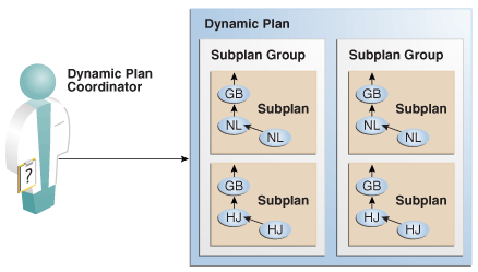

適応問合せ計画には事前定義された複数のサブプランとオプティマイザ統計コレクタが含まれます。実行中に収集した統計に基づいて、動的計画コーディネータは、実行時に最適な計画を選択します。
動的計画
実行時に計画を変更するために、適応問合せ計画は、サブプラン・グループのセットとして表される動的計画を使用します。サブプラン・グループはサブプランのセットです。サブプランは、オプティマイザが実行時に代替案として切り替えることが可能な、計画の一部分です。たとえば、実行中にネステッド・ループ結合をハッシュ結合に切り替えることができます。
オプティマイザは、実行時にどのサブプランを使用するかを判断します。サブプラン・グループに関連する新しい統計値が通知されると、コーディネータは、このサブグループのハンドラ関数にディスパッチします。
図4-7 動的計画コーディネータ
図4-7の説明が続きます。
「図4-7 動的計画コーディネータ」の説明
