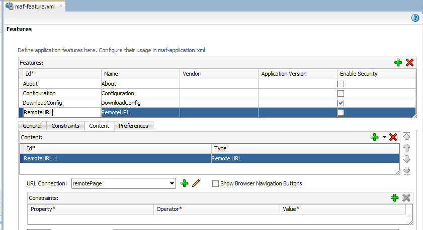

    • リモートURLコンテンツの場合は、図に示すように接続を選択します。これは、サーバー上のWebページのアドレス(および起動ページの場所)を表しています。

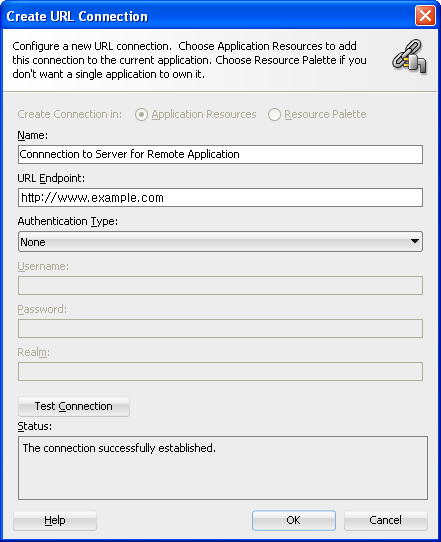

      次の図に示すように、この接続を作成するには、まず「追加」をクリックして、次に「URL接続の作成」ダイアログに入力します。このダイアログの詳細は、Oracle JDeveloperのオンライン・ヘルプを参照してください。この接続は、connections.xmlファイルに格納されます。
      注意:
      この接続は、アプリケーション・リソースとしてのみ作成できます。

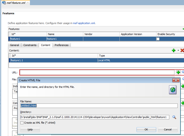

    • ローカルHTMLコンテンツの場合は、ローカル・バンドルの場所を入力します。または、「URL」フィールドで「追加」をクリックし、次の図に示すようにダイアログに入力して、JDeveloperのHTMLエディタを使用してページを構築することで、HTMLページを作成します。これはアプリケーション機能なので、このページはビュー・コントローラ・プロジェクトのWeb Contentフォルダに格納されます。
      図5-4 アプリケーション機能のコンテンツとしてのローカルHTMLページの作成
      図5-4の説明が続きます
      「図5-4 アプリケーション機能のコンテンツとしてのローカルHTMLページの作成」の説明

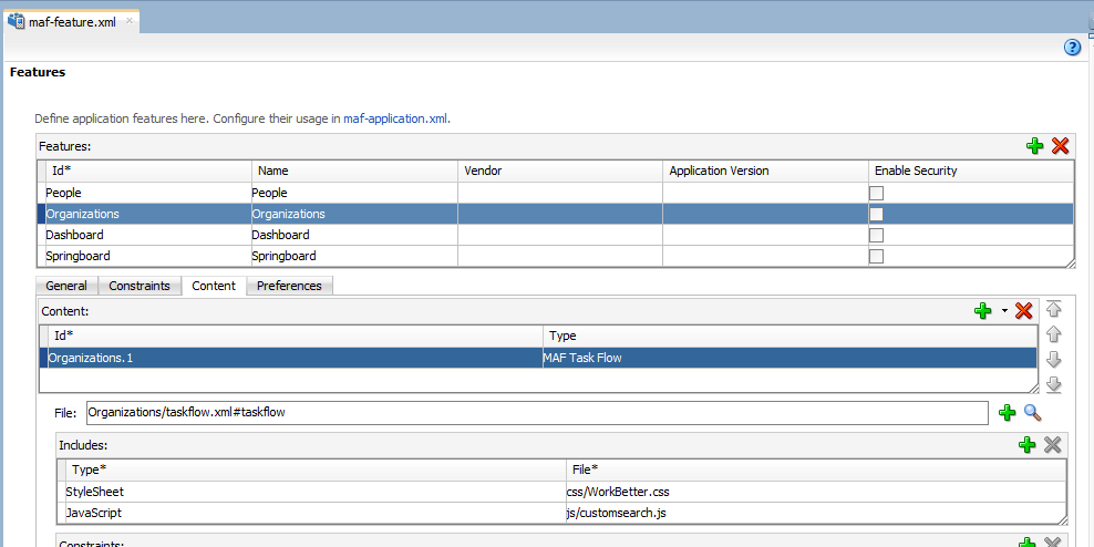

  3. 必要に応じて、「追加」をクリックして「コンテンツ」表に行を作成し、「タイプ」列のドロップダウン・リストから「MAF AMXページ」または「MAFタスク・フロー」を選択します(次の図を参照)。
    図5-5 「MAF AMXページ」または「MAFタスク・フロー」をコンテンツ・タイプとして選択
    図5-5の説明は次にあります。
    「図5-5 「MAF AMXページ」または「MAFタスク・フロー」をコンテンツ・タイプとして選択」の説明
  4. 「ファイル」フィールドで、該当するオプションを選択します。
    • MAF AMXページまたはタスク・フローを作成済の場合は、「参照」アイコンをクリックしてページまたはタスクの場所を選択します。
    • 新しいMAF AMXページを作成するには、「追加」アイコンをクリックして、新しいMAF AMXページまたはタスク・フローの作成が可能なダイアログを起動します。
  5. 必要に応じて、次の手順を実行します。
    • 「包含」表で「追加」をクリックしてJavaScriptファイルを入力し、「JavaScript」を選択し、ファイルの場所を参照します。
    • 最初に「追加」をクリックして、次に「スタイルシート」を選択することで、maf-config.xmlで指定されているデフォルトのスタイルシートをオーバーライドします。ファイルの場所を参照します。

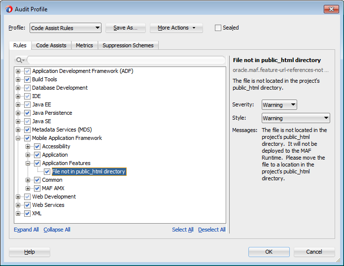

MAFは、別の場所から参照されるリソースをサポートしていません。つまり、たとえば、../を接頭辞として使用して、public_htmlディレクトリ外部に値を入力することはできません。public_html外部のリソースを参照しないようにする安全策として、MAFには、「ファイルがpublic_htmlディレクトリにありません」と呼ばれる監査ルールが含まれています。図に示すように、「ツール」→「プリファレンス」→「監査」→「プロファイル」と選択して、「プリファレンス」の「監査」の下にある「プロファイル」ノードから、MAFの監査プロファイルにアクセスできます。
図5-6 MAFの監査プロファイル
図5-6の説明が続きます
「図5-6 MAFの監査プロファイル」の説明

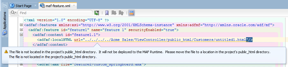

このプロファイルを選択した場合、リソースの場所を変更すると、JDeveloperによって警告が発行されます。次の図に示すように、デフォルト値がオーバーライドされると、JDeveloperはこうした警告を表示します。監査の詳細は、『Oracle JDeveloperによるアプリケーションの開発』の「Javaプロジェクトの監査とモニタリング」の章を参照してください。
図5-7 外部リソースの警告
図5-7の説明が続きます
「図5-7 外部リソースの警告」の説明
