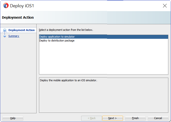

その後、次の図に示す「デプロイメント・アクション」ページを使用して、適切なデプロイメント・ターゲットを選択します。

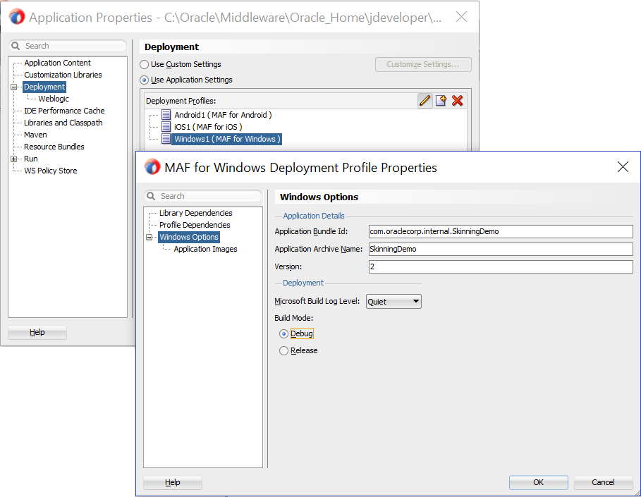

これらのプロファイルには、デフォルト値をそのまま使用するか、「アプリケーション・プロパティ」ダイアログの「デプロイメント」ページでプロファイルを選択し、「編集」をクリックすることによって、それらの値を編集することもできます。デフォルトのAndroidアプリケーション・プロファイルの「Androidオプション」ページを図に示します。
図25-3 デフォルトのデプロイメント・プロファイルの編集
図25-3の説明が続きます
「図25-3 デフォルトのデプロイメント・プロファイルの編集」の説明

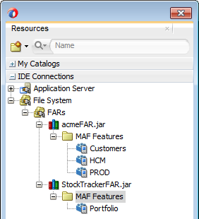

MAFでは、アプリケーション・コントローラ・プロジェクトとビュー・コントローラ・プロジェクトは、別々の機能アーカイブ(FAR)ファイルとしてパッケージ化されます。MAFファイルのこれらのJARファイルは他のアプリケーションのリソースとして使用され、それは「機能アーカイブ・ファイル(FAR)のデプロイ」で説明されています。MAFでは、MAFアプリケーション・プロファイルへの依存関係としてこれらのFARファイルが作成されるため、図に示すように、「アプリケーション・プロパティ」ダイアログの「プロファイルの依存性」ページを使用して、それらを含めたり除外することができます。
注意:
アプリケーション・コントローラ・プロジェクトに含まれるFARプロファイルの依存性は1つである必要があります。そうでない場合、デプロイメントは失敗します。

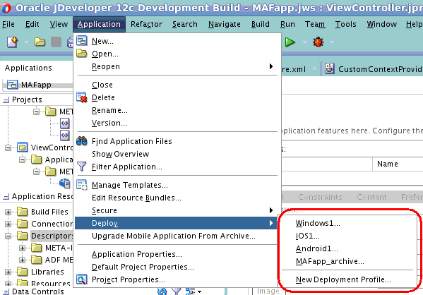

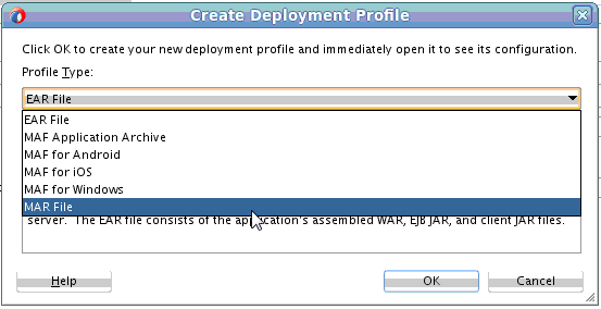

デプロイメント・プロファイルを作成するには:
  1. 「アプリケーション」を選択して、「デプロイ」を選択します。
  2. 「新規デプロイメント・プロファイル」を選択します。
  3. ターゲットにするプラットフォームのプロファイルを「プロファイル・タイプ」ドロップダウン・リストから選択します。
    図25-6 「デプロイメント・プロファイルの作成」ウィザード
    図25-6の説明が続きます
    「図25-6 「デプロイメント・プロファイルの作成」ウィザード」の説明
  4. プロファイルのデフォルト名をそのまま使用するか、新しい名前を入力します。「OK」をクリックします。
  5. 必要な場合は、「オプション」ページと「アプリケーション・イメージ」ページを適宜使用して、「OK」をクリックします。

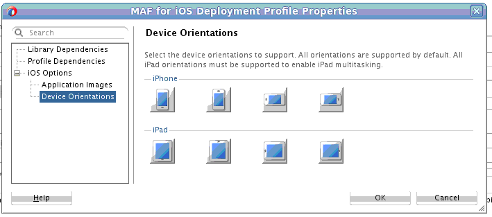

デバイスの向き
アプリケーションの表示をデバイスの特定の向きに制限できます。このページはiOSデプロイメント・プロファイルのみに使用されます。

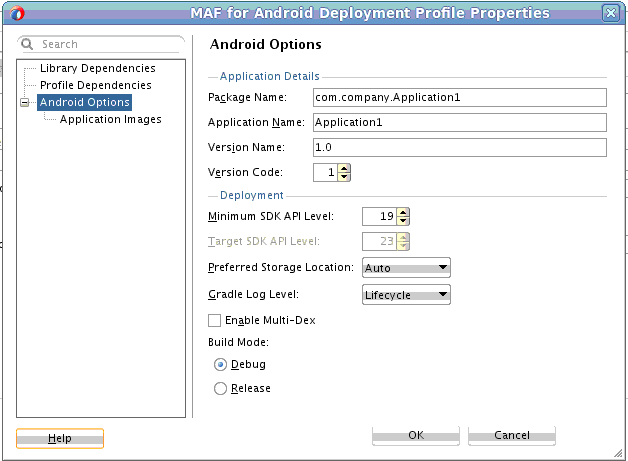

MAFには、Androidプラットフォームにデプロイするアプリケーション用に2つのビルド・モードが用意されています。開発サイクル中にアプリケーションをテストおよびデバッグする場合は、デバッグ・モードを使用します。リリースの準備が完了し、Google Playなどのアプリケーション・マーケットプレイスを介してエンド・ユーザーに公開できるアプリケーションをデプロイする場合は、リリース・モードを使用します。
MAFには、すぐに使用できるデプロイメント・プロファイル(Android1)が用意されており、これによってMAFアプリケーションがデプロイされます。このすぐに使用できるデプロイメント・プロファイルを使用するか、またはその他のデプロイメント・プロファイルを1つ以上作成して、MAFアプリケーションをAndroidプラットフォームにデプロイできます。デプロイメント・プロファイルを使用して、デバッグ・モードまたはリリース・モードでMAFアプリケーションをデプロイできます。
新しいデプロイメント・プロファイルを作成するか、既存のプロファイルを編集して、次のことを実行できます。
  • アプリケーション用に追加のライブラリおよびプロファイル依存性を指定します。
  • ビルド・モードをデバッグまたはリリースから選択します。
  • アプリケーション名、バージョンなどのオプションを指定します
  • アプリケーションがスプラッシュ画面でそのロゴをレンダリングするために使用するイメージ、およびユーザーのデバイスに表示されるアイコンを指定します。
  • Androidデバイスにインストールする場合、MAFアプリケーションの優先記憶域の場所を指定します。
  • MAFがMAFアプリケーションをビルドするために使用するGradleビルド・ツールのロギング・レベルを選択します。これらのログ・レベルの詳細は、Gradleのドキュメントを参照してください。
  • MAFアプリケーションが動作可能なAndroidの最小バージョンを決定する最小SDK APIレベルを指定します。
  • MAFアプリケーションでmultidexサポートを無効にします。デフォルトでは、MAFアプリケーションに複数のDalvik Executable (DEX)ファイルを含むことができるように、MAFではmultidexサポートが有効になります。Android開発者のWebサイトの「Configure Apps with Over 64K Methods」ページで説明されているサイズをアプリケーションが超えない場合に、このサポートを無効にできます。MAFアプリケーションのコンパイル失敗時にcom.android.dex.DexIndexOverflowExceptionを参照すると、アプリケーションが大きすぎるので、multidexサポートを有効にする必要があることが示される場合があります。
  • バックアップを無効化します。デフォルトでは、MAFアプリケーションはAndroidのバックアップおよびリストア・インフラストラクチャに関与します。バックアップの許可チェックボックスの選択を解除すると、アプリケーションのバックアップまたはリストアが実行されなくなり、解除していない場合はすべてのアプリケーション・データがadbによって保存されるシステム全体のバックアップによっても、バックアップまたはリストアは実行されません。

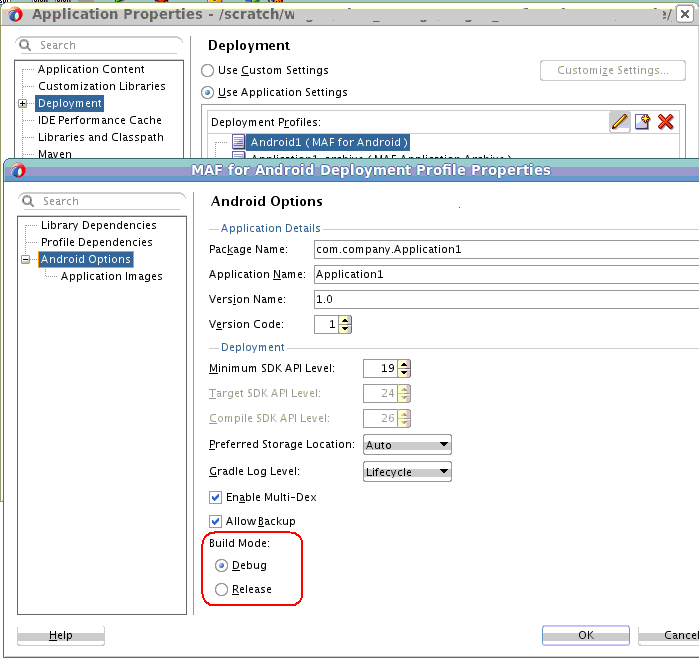

MAFアプリケーションの開発を終了したら、アプリケーション・マーケットプレイス(Google Playなど)に公開できます。アプリケーションを公開する前に、図に示すように、アプリケーションをデプロイするのに使用するデプロイメント・プロファイルのビルド・モードがリリース・モードであることを確認してください。JDeveloperの「アプリケーション」→「アプリケーション・プロパティ」→「デプロイメント」メニューから「Androidオプション」ダイアログにアクセスします。また、リリース・モードでデプロイするには、「AndroidプラットフォームにデプロイするMAFアプリケーションの署名方法」の説明に従って、アプリケーションを署名する必要があります。
アプリケーションのGoogle Playへの公開の詳細は、http://developer.android.com/tools/publishing/publishing_overview.htmlを参照してください。

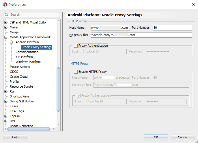

25.3.1 Gradleプロキシ設定の構成方法
コンピュータが企業ネットワーク内にある場合は、AndroidプラットフォームにデプロイするMAFアプリケーションをビルドするのに必要なGradleツールをMAFがダウンロードしてインストールできるよう、プロキシ設定を構成します。
Gradleプロキシ設定を構成する手順:
  1. JDeveloperで「ツール」→「プリファレンス」→「モバイル・アプリケーション・フレームワーク」→「Androidプラットフォーム」→「Gradleプロキシ設定」をクリックし、ダイアログを開きます。
    図25-8 Gradleプロキシ設定
    図25-8の説明が続きます
    「図25-8 Gradleプロキシ設定」の説明
  2. 必要に応じて、ダイアログの「HTTPプロキシ」および「HTTPSプロキシ」セクションのフィールドへの入力を行います。
    • ホスト名: プロキシ・サーバーのURIを入力します。
    • ポート番号: プロキシ・サーバーが使用するポート番号を入力します。
    • プロキシを使用しない: 無視するURIの|区切りリストを入力します。たとえば、「*.nonproxyrepos.com|*.oracle.com|localhost」と入力します。
    • プロキシ認証: プロキシ・サーバーに認証が必要な場合に選択し、「ログイン」および「パスワード」フィールドにこれらの資格証明を入力します。
    • HTTPSプロキシを有効にする: HTTPSプロキシ・サーバーの詳細(ホスト名、ポート番号など)を指定する必要がある場合に選択します。これにより、以降の入力フィールドが書込み可能になります。
  3. 「OK」をクリックします。

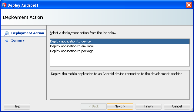

MAFアプリケーションをUWPAndroidプラットフォームにデプロイする手順:
  1. 「アプリケーション」→「デプロイ」を選択し、Androidデプロイメント・プロファイルを選択します。
  2. 表示されるダイアログのリストから適切なデプロイメント・オプションを選択します。
    • アプリケーションのデバイスへのデプロイ
      Androidデバイスに直接デプロイするこのオプションを選択する前に、JDeveloperをホストする開発コンピュータにデバイスを接続し、そのデバイスを開発モードに設定して、USBデバッグを有効にします。これらのタスクの詳細は、『Oracle Mobile Application Frameworkのインストール』のAndroidデバイスを設定して開発マシンからアプリケーションをインストールする方法に関する項を参照してください。
    • アプリケーションのエミュレータへのデプロイ
      Androidエミュレータに直接デプロイするこのオプションを選択する前に、Androidエミュレータを設定して起動します。このタスクの詳細は、『Oracle Mobile Application Frameworkのインストール』のAndroidプラットフォーム用の開発ツールの設定に関する項を参照してください。
    • アプリケーションのパッケージへのデプロイ
      Androidデバイスまたはエミュレータへのインストール用に配布可能な.APKファイルにMAFアプリケーションをデプロイします。
  3. 「サマリー」ページを確認し、「終了」をクリックします。

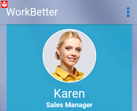

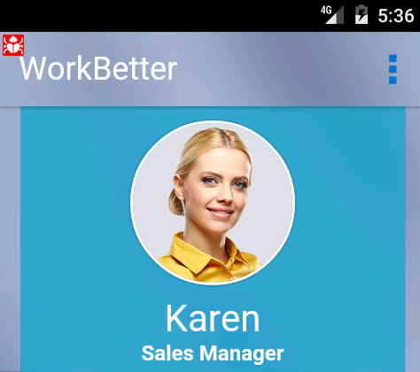

デバイスまたはエミュレータへのデプロイが選択された場合、MAFはMAFアプリケーションをインストールして起動します。MAFアプリケーションをデバッグ・モードでデプロイした場合は、図の左上に示すように、MAFアプリケーションの各画面に赤いアイコンが表示されます。リリース・モードでデプロイしたMAFアプリケーションでは、このアイコンはレンダリングされません。
図25-9 デバッグ・モードでデプロイされたMAFアプリケーション
図25-9の説明が続きます
「図25-9 デバッグ・モードでデプロイされたMAFアプリケーション」の説明

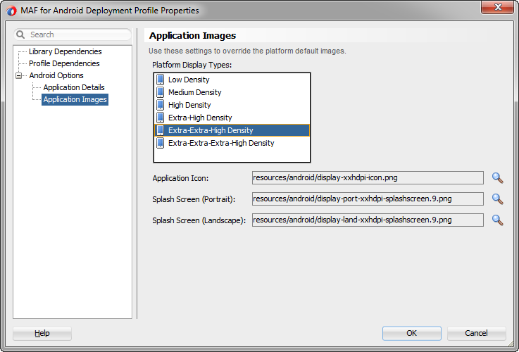

25.3.6 Androidアプリケーションへのカスタム・イメージの追加方法
様々なサイズや解像度のAndroidデバイスでMAFアプリケーション・アイコンを正しく表示できるようにするには、同じイメージの低、中、高、超高、超超高密度および超超超高密度バージョンが必要です。MAFは、これらの表示要件を満たすデフォルトのOracleイメージを提供します。
ただし、アプリケーションにカスタム・アイコンが必要な場合は、次の図に示すように、「アプリケーション・イメージ」ページを使用してアプリケーション・アイコンとスプラッシュ画面用にPNG形式のイメージを選択することで、デフォルト・イメージをオーバーライドできます。スプラッシュ画面には、縦向きと横向きのイメージを追加できます。カスタム・イメージ・ファイルを追加しない場合は、デフォルトのOracleアイコンが使用されます。MAFでは、Androidのデフォルトのスプラッシュ・スクリーン用に9-patchイメージが提供されています。9-patchイメージは、イメージのどのエリアが拡張され、どのエリアが拡張されないかを示します。これらのイメージは、イメージ内の指定された部分(デフォルトのMAFスプラッシュ・スクリーンのイメージ内のロゴや著作権表示など)の整合性を維持しながら、任意のサイズに合うように拡張できます。
カスタム・イメージを作成するには、Android開発者のWebサイト(http://developer.android.com/design/style/iconography.html)で入手可能なドキュメント『Iconography』を参照してください。
図25-11 Androidアプリケーション用のカスタム・イメージの設定
図25-11の説明が続きます
「図25-11 Androidアプリケーション用のカスタム・イメージの設定」の説明
始める前に:
Androidテーマに適しており、複数の画面タイプをサポートできるディメンション、密度およびコンポーネントを使用するPNG、JPEGまたはGIFファイル形式のイメージを取得します。Android開発者のWebサイト(http://developer.android.com/guide/practices/screens_support.html)で入手可能なドキュメント『Supporting Multiple Screens』を参照してください。
カスタム・イメージを追加するには:
  1. 「アプリケーション・イメージ」をクリックします。
  2. 「参照」機能を使用して、プロジェクト・ファイルからスプラッシュ画面およびアイコン・イメージ・ファイルを選択します。上の図は、低密度、中密度、高密度、超高密度、超超高密度、超超超高密度のディスプレイを装備するデバイスでの表示用にアプリケーションで使用されるアプリケーション・アイコンのイメージ、および縦向きのスプラッシュ画面用のイメージを選択する様子を示しています。
  3. 「OK」をクリックします。

MAFの「デプロイメント・アクション」ダイアログでは、iOSアプリケーションを直接iOSシミュレータにデプロイするか、パッケージにデプロイできます。
iOSアプリケーションはAppleコンピュータからのみデプロイできます。iOSシミュレータへのデプロイメントには、iOS Developer ProgramまたはiOS Developer Enterprise Programへのメンバーシップが不要です。Apple開発者としての登録で十分です。iOSデバイスへのデプロイメントに必要なiOS開発者プログラム(「iOSデバイスへのアプリケーションのデプロイ方法」と「App StoreへのiOSアプリケーションの配布方法」で説明されています)の詳細は、https://developer.apple.com/programs/を参照してください。
図25-12 「デプロイメント・アクション」ダイアログ(iOSアプリケーション用)
図25-12の説明が続きます
「図25-12 「デプロイメント・アクション」ダイアログ(iOSアプリケーション用)」の説明

MAFアプリケーションをデバッグ・モードでデプロイする場合は、図の左上に示すように、MAFアプリケーションの各画面に赤いアイコンが表示されます。リリース・モードでデプロイしたMAFアプリケーションでは、このアイコンはレンダリングされません。

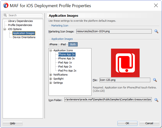

25.4.1.2 iOSアプリケーションへのカスタム・イメージの追加
「アプリケーション・イメージ」ページでは、指定したアプリケーション・アイコン、およびカスタム・イメージ付きのアートワークに使用されているデフォルトのOracleイメージをオーバーライドすることで、アプリケーションをリブランドできます。
様々なデバイスで使用されるカスタム・イメージの場所を入力する「アプリケーション・イメージ」ページを、次の図に示します。iOSアプリケーション・アイコン・イメージの詳細は、『iOS Human Interface Guidelines』のIcon and Image Designセクションを参照してください。このドキュメントはiOS Developer Libraryで入手できます。
注意:
すべてのイメージはPNG形式であることが必要です。
カスタム・イメージを追加するには:
  1. 「アプリケーション」→「アプリケーション・プロパティ」→「デプロイメント」を選択します。
  2. 「デプロイメント」ページで、iOSデプロイメント・プロファイルをダブルクリックします。
  3. iOS用デプロイメント・プロファイルのプロパティ・エディタの左側にあるツリーから、「iOSオプション」→「アプリケーション・イメージ」を選択します。
  4. 「参照」を選択し、カスタム・マーケティング・アイコンを選択して、MAFによって提供されるデフォルトのマーケティング・アイコンをオーバーライドします。このイメージはすべてのアプリケーションに必要とされ、iPhoneアプリケーションとiPadアプリケーションのどちらも1024 x 1024ピクセルであることが必要です。
  5. 使用可能なイメージ・タイプをツリーに表示するデバイス・タイプを選択します。デフォルトでは、MAFはiPadおよびiPhoneデバイスで使用可能なすべてのイメージ・スタイルおよびイメージ・タイプを表示します。ただし、図に示すように、デバイス・タイプを選択して選択を絞り込むことができます。MAFは、「アイコン・フォルダ」 フィールドに、該当するイメージ・ファイルが格納されているアプリケーションのResourcesディレクトリ内の場所を表示します。
    図25-14 アプリケーション・イメージの選択
    図25-14の説明が続きます
    「図25-14 アプリケーション・イメージの選択」の説明
  6. ツリーからイメージ・タイプを選択します。
  7. 別のイメージを選択するには、「ファイル」フィールドで「参照」を選択します。このイメージ・ファイルは、現在のアプリケーション内に存在する必要があります。
    デプロイメント時に、JDeveloperはカスタム・イメージ・ファイルをデプロイメント・プロファイルにコピーし、その名前をデフォルト・イメージの名前に一致するように変更します。
  8. 「OK」をクリックします。
25.4.1.3 表示をデバイスの特定の向きに制限する方法
デフォルトでは、MAFアプリケーションは、iPhoneとiPadの両方ですべての向きをサポートしています。たとえば、iPads上で上下逆の縦向きでのみ表示する必要があるアプリケーションでは、アプリケーションの回転をこれらの向きのみに制限できます。
MAFアプリケーションがサポートするデバイスの向きを選択する、「デバイスの向き」ページを図に示します。
図25-15 デバイスの向きの選択
図25-15の説明が続きます
「図25-15 デバイスの向きの選択」の説明
アプリケーションの表示をデバイスの特定の向きに制限するには:
  1. 上の図に示すように、「デバイスの向き」を選択します。
  2. 表25-3にリストされた向きの中から、不要な向きをすべて消去します。デフォルトでは、MAFは、これらすべてのデバイスの向きにデプロイします。デフォルトでは、これらの向きがすべて選択されています。
    表25-3 iPhoneデバイスの向き
    アイコン 説明
    このイメージは、iPadの縦向きのアイコンを示しています。
    iPad、縦: ホーム・ボタンは画面の下部。
    このイメージは、iPadの上下逆のアイコンを示しています。
    iPad、上下逆: ホーム・ボタンは画面の上部。
    このイメージは、iPadの横左のアイコンを示しています。
    iPad、横左: ホーム・ボタンは画面の左側。
    このイメージは、iPadの横右のアイコンを示しています。
    iPad、横右: ホーム・ボタンは画面の右側。
    このイメージは、iPhoneの縦向きのアイコンを示しています。
    iPhone、縦: ホーム・ボタンは画面の下部。
    このイメージは、iPhoneの上下逆のアイコンを示しています。
    iPhone、上下逆: ホーム・ボタンは画面の上部。
    このイメージは、iPhoneの横左のアイコンを示しています。
    iPhone、横左: ホーム・ボタンは画面の左側。
    このイメージは、iPhoneの横右のアイコンを示しています。
    iPhone、横右: ホーム・ボタンは画面の右側。
  3. 「OK」をクリックします。

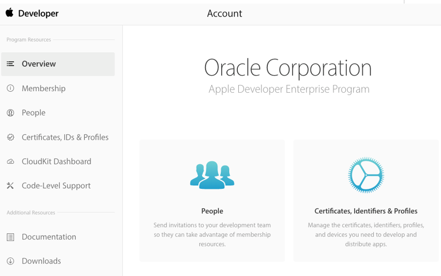

25.4.2 デバイス署名およびエクスポート・オプションの設定方法
iOSプラットフォームの「プリファレンス」ページには、開発コンピュータ上のプロビジョニング・プロファイルの場所、チームの識別子、署名アイデンティティの名前、およびエクスポート方法のためのフィールドが含まれています。
アプリケーションを配布パッケージにデプロイする場合、これらのパラメータを定義する必要があります。署名アイデンティティはアプリケーションのコード署名に使用します。証明書とその公開鍵はメンバー・センターに格納され、対応する署名アイデンティティ(公開鍵と秘密鍵を保持する証明書)は開発者のキー・チェーンに格納されます。この秘密鍵がないとコード署名できません。
注意:
アプリケーションをiOSシミュレータにデプロイする場合、署名アイデンティティ、プロビジョニング・プロファイルまたはエクスポート方法を指定する必要はありません。
デバイス署名およびエクスポート・オプションの設定手順:
  1. JDeveloperで、「プリファレンス」→「モバイル・アプリケーション・フレームワーク」→「iOSプラットフォーム」を選択します。
  2. 「プロビジョニング・プロファイル」ドロップダウン・リストから、アプリケーションに適切なプロビジョニング・プロファイルを選択します。
  3. 「チーム」フィールドに、チームの識別子を入力します。このフィールドには、手順2で選択したプロビジョニング・プロファイルからMAFによって抽出された値が自動的に移入されます。
  4. 「署名アイデンティティ」フィールドに、コードの作成者(開発者や会社など)を特定する開発者または配布証明書の名前を入力します。証明書の名前は、Keychain Accessユーティリティ(Applicationsフォルダからアクセス)を使用して表示できます。Keychain Accessユーティリティから名前全体をコピーしてください。このフィールドに入力された名前は、次の例のように表示されます。
    iPhone Developer: John Smith (Oracle123)

25.4.3 iOSシミュレータへのiOSアプリケーションのデプロイ方法
「デプロイメント・アクション」ダイアログでは、iOSアプリケーションを直接iOSシミュレータにデプロイできます。
始める前に:
iOSシミュレータへのデプロイメントを可能にするには、次のタスクを実行する必要があります。
  • Xcodeをインストールして実行し、ライセンス契約を受諾して、指示に従ってインストール後のその他のタスクを実行します。
    注意:
    アプリケーションをiOSシミュレータにデプロイする前に、最低1回はXcodeを実行する必要があります。これを行わないと、デプロイメントに失敗します。
  • iOS Developer LibraryにあるSimulator User Guideを参照してください。iOSシミュレータはXcodeとともにインストールされます。
iOSシミュレータにアプリケーションをデプロイするには:
  1. 「アプリケーション」→「デプロイ」を選択し、iOSデプロイメント・プロファイルを選択します。
  2. 「アプリケーションのシミュレータへのデプロイ」をクリックしてから、「次へ」をクリックします。
  2. 「配布パッケージにデプロイ」を選択して、「次」を選択します。

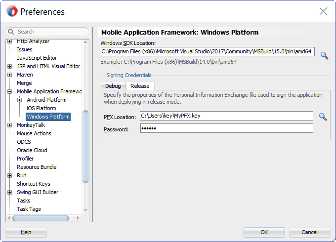

25.5 ユニバーサルWindowsプラットフォームへのMAFアプリケーションのデプロイ
MAFアプリケーションは、アプリケーションを開発するローカル・マシン、またはサポートされているUWPデバイス上へのアプリケーションのインストールに使用するインストール・パッケージにデプロイできます。
MAFには、UWPにデプロイするアプリケーション用に2つのビルド・モードが用意されています。開発サイクル中にアプリケーションをテストおよびデバッグする場合は、デバッグ・モードを使用します。リリースの準備が完了したアプリケーションをデプロイする場合は、リリース・モードを使用します。
リリースの準備が完了したアプリケーションは、Windowsストアに公開できません。別のメカニズムを選択して、アプリケーションを配布します。MAFではPowerShellスクリプトがインストール・パッケージに含まれており、これを実行するとアプリケーションがUWPデバイスにインストールされます。
UWPへのアプリケーションのデプロイを試行する前に、次の設定タスクと構成タスクを実行します。
  1. 開発マシンが、MAFアプリケーションをUWPにデプロイするための要件を満たしていることを確認します。使用するUWPデバイスでは、Windows 10オペレーティング・システムが実行される必要があります。このマシンで開発者モードを有効にする必要があります。
    『Oracle Mobile Application Frameworkのインストール』のMAFアプリケーションをWindowsプラットフォームにデプロイするためのインストール要件に関する項を参照してください。
  2. MicrosoftのVisual Studioソフトウェアをインストールします。Visual Studioパッケージには、UWPにアプリケーションをデプロイするために必要な、Windows SDKが含まれています。
    『Oracle Mobile Application Frameworkのインストール』のユニバーサルWindowsプラットフォーム用の開発ツールの設定に関する項を参照してください。
  3. デプロイするアプリケーションにデジタル署名するための証明書(個人情報交換ファイル)を作成します。
    『Oracle Mobile Application Frameworkのインストール』のMAFアプリケーション用のPFXファイルの作成に関する項を参照してください。
  4. 次の図に示すように、「Windowsプラットフォーム」ダイアログに次の値を入力します。
    • Visual StudioソフトウェアとともにインストールされるWindows SDKの場所。
    • アプリケーションの署名に使用する証明書の場所およびパスワード(必要な場合)。MAFアプリケーションをデバッグ・モードとリリース・モードの両方でデプロイする場合は、これを「デバッグ」ダイアログと「リリース」ダイアログの両方で実行します。
    JDeveloperの「ツール」メニューから「Windowsプラットフォーム」ダイアログにアクセスするには、図に示すように、「プリファレンス」、「モバイル・アプリケーション・フレームワーク」の順にクリックします。
図25-19 MAFアプリケーションをデプロイする場合の「Windowsプラットフォーム」の「プリファレンス」
図25-19の説明が続きます
「図25-19 MAFアプリケーションをデプロイする場合の「Windowsプラットフォーム」の「プリファレンス」」の説明
MAFには、デバッグ・モードでMAFアプリケーションをデプロイするための、すぐに使用できるデプロイメント・プロファイル(Windows1)が用意されています。開発マシンおよび環境がセットアップ要件と構成要件を満たしている場合は、アプリケーションをローカル・マシンまたはパッケージにデプロイできます。
このすぐに使用できるデプロイメント・プロファイルを編集することも、1つまたは複数の新しいデプロイメント・プロファイルを作成することもできます。新しいデプロイメント・プロファイルを作成するか、既存のプロファイルを編集して、次のことを実行できます。

  1. JDeveloperのメイン・メニューから、「アプリケーション」→「デプロイ」→「Windows1」を選択します。
    ここで、「Windows1」は、Windows用MAFのデプロイメント・プロファイルです。

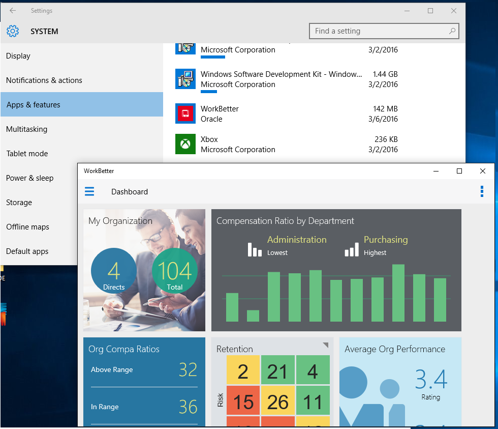

25.5.2 ユニバーサルWindowsプラットフォームへのMAFアプリケーションのデプロイ時に行われる処理
「アプリケーションのローカル・マシンへのデプロイ」オプションと「アプリケーションのパッケージへのデプロイ」オプションのどちらを選択したかによって、MAFはアプリケーションをコンピュータまたはインストール・パッケージにデプロイします。
「アプリケーションのローカル・マシンへのデプロイ」オプションを選択した場合、MAFは使用しているマシンにアプリケーションをデプロイし、そこにアプリケーションをインストールします。次の図の前景は、リリース・モードでローカル・マシンにデプロイされたWorkBetterサンプル・アプリケーションの例です。次の図の背景では、Windows 10コンピュータの「アプリと機能」ページのインストール済アプリケーション内にWorkBetterサンプル・アプリケーションがリストされていることがわかります。
デバッグ・モードでデプロイしたMAFアプリケーション画面の左上に赤いアイコンが表示され、アプリケーションがデバッグ・モードであることを示します。リリース・モードでデプロイしたアプリケーションと同様に、このアプリケーションはWindows 10コンピュータの「アプリと機能」ページで表示とアンインストールを実行できます。
図25-20 Windowsローカル・マシンにリリース・モードでデプロイされたMAFアプリケーション
図25-20の説明が続きます
「図25-20 Windowsローカル・マシンにリリース・モードでデプロイされたMAFアプリケーション」の説明
「アプリケーションのパッケージへのデプロイ」オプションを選択し場合、MAFはアプリケーションを次のディレクトリのインストール・パッケージにデプロイします。
C:\path\to\appRoot\deploy\[DeploymentProfileName]\[deployMode]\MafTemplate\AppPackages
たとえば、「Windows1」デプロイメント・プロファイルを使用してリリース・モードでデプロイされたWorkBetterサンプル・アプリケーション(上の図を参照)は、次のディレクトリにデプロイされます。
C:\...\PublicSamples\WorkBetter\deploy\Windows1\release\MafTemplate\AppPackages

次の図に示すように、MafTemplate_*_Testディレクトリおよびファイルの名前は、「Windowsオプション」ダイアログで指定したバージョン番号とビルド・モードによって異なります。このダイアログには、デプロイメント・プロファイルを編集するときにJDeveloperの「デプロイメント」ページからアクセスします。「デプロイメント」ページにアクセスするには、「アプリケーション」をクリックして「アプリケーションのプロパティ」をクリックします。
たとえば、バージョン番号として2を指定し、「デバッグ」ビルド・モードを選択した場合、ディレクトリ名はMafTemplate_2.0.0.0_x64_Debug_Testになります。バージョン番号が3で、リリース・ビルド・モードの場合は、MafTemplate_3.0.0.0_x64_Testディレクトリが生成されます。

MAFアプリケーションでFARを使用するMAFアプリケーションの開発者は、FARが格納されているディレクトリへのファイル・システム接続を作成する必要があります。この接続を作成すると、図に示すように、パッケージされたFARおよびアプリケーション機能が「リソース」ウィンドウに表示されます。MAFアプリケーションでのFARの使用の詳細は、「MAFアプリケーションでのFARコンテンツの使用方法」を参照してください。
図25-26 「リソース」ウィンドウのデプロイされた機能アーカイブJAR
図25-26の説明が続きます
「図25-26 「リソース」ウィンドウのデプロイされた機能アーカイブJAR」の説明

次のコマンドを使用して、MAFのデプロイメント・プロファイルをデプロイできます。
  • deployToDevice: Androidデバイスにアプリケーションをデプロイします。
  • deployToSimulator: アプリケーションをiOSシミュレータに(.appファイルとして)デプロイするか、Androidエミュレータにデプロイします。モバイル・アプリケーションはAppleコンピュータ上のiOSシミュレータにのみデプロイできます。
  • deployToPackage: iOSアプリケーションを.ipaファイルとして、Androidアプリケーションを.apkファイルとして、またはUWPアプリケーションをインストール・パッケージ(.appxファイル)としてデプロイします。アプリケーションは、Appleコンピュータでのみ、.ipaファイルとしてパッケージ化できます。アプリケーションは、Microsoft Windows 10コンピュータでのみ、.appxファイルとしてパッケージ化できます。
  • deployToLocalMachine: MAFアプリケーションをWindowsローカル・マシンにデプロイします。
  • deployToFeatureArchive: 機能アーカイブをJARファイルにデプロイします。
  • deployToApplicationArchive: モバイル・アプリケーションをMAFアプリケーション・アーカイブ・ファイル(.maa)としてパッケージ化します。
