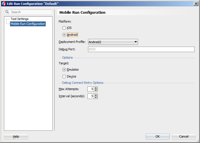

28.3.1.1 実行構成の作成と構成
新しい構成を作成するか、既存の構成を変更するには、次のように「実行構成の編集」ダイアログに入力します(次の図を参照)。
  1. JDeveloperのメイン・メニューで、「アプリケーション」→「プロジェクト・プロパティ」をクリックして、「プロジェクト・プロパティ」ダイアログを開きます。
  2. 「プロジェクト・プロパティ」ダイアログで、左側のツリーから「実行/デバッグ」ノードを選択します。
    あるいは、「実行」→「アクティブな実行構成を選択」→「実行構成の管理」を選択します。
  3. 新しい実行構成を作成するか、既存の実行構成を変更します。
    共有設定を使用する場合、「共有設定の編集」をクリックして、新しいMAF実行構成の作成または編集ができるダイアログを開きます。「プロジェクトの設定」を使用する場合は、「新規作成」または「編集」をクリックします。共有設定の場合、実行構成はすべてのプロジェクトで共有されます。「共有設定の使用」はデフォルトのオプションであり、この場合、プロジェクトの追加時に存在するMAF実行構成を使用できます。
  4. 「実行構成の編集」ダイアログで、次のように入力します。
    • 左側のツリーから「モバイル実行構成」を選択します。
    • ターゲット・プラットフォームを選択します。
    • デプロイメント・プロファイルを選択します。
    • 最大5桁の長さでポート番号を入力します。この数字は、当初はmaf.propertiesファイルに含まれているjava.debug.port propertyの値によってシードされ、ヒント・テキストとして表示されます。ポートに値が指定されていない場合は、シードされた値が使用されます。
    • iOSの場合、次のオプションを設定します。
      • 「アプリケーション引数」: アプリケーションの実行時の動作をカスタマイズするために、起動時のMAFアプリケーションに渡すことができる引数を入力します。たとえば、-consoleRedirect=/<path>/<to>/log.txtでは、指定されたファイルにログが出力されます。ログ・ファイルを取得するには、パスは絶対パスである必要があります。場所は、現在のユーザーにとって書込み可能である必要があります。
      • 「シミュレータ」: アプリケーションをデプロイする先のシミュレータを選択します。オプションは、インストールされているiOS SDKのバージョンによって異なります。
      • 「iOSバージョン」: シミュレータが使用するiOSのバージョンを選択します。ドロップダウン・メニューには、選択したデバイスがサポートしているiOSのバージョンが表示されます。
    • Androidの場合、次のオプションを設定します。
      • 「ターゲット」: デプロイメント・ターゲット(「エミュレータ」または「デバイス」)を選択します。
      • 「最大試行回数」: 許可する接続試行の最大回数を選択します。
      • 「間隔」(秒): 接続試行間の間隔の長さを秒単位で選択します。
        ヒント:
        Androidデバイスまたはエミュレータの動作が遅いか、またはタイムアウトになる場合、「最大試行回数」または「間隔」を増やして、Javaが初期化し、Androidスターターを強制的に長く待機させるために十分な時間を確保するか、終了する前に試行を増やしてください。
    図28-1 「モバイル実行構成」ダイアログ
    図28-1の説明が続きます
    「図28-1 「モバイル実行構成」ダイアログ」の説明

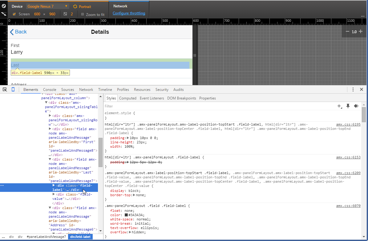

28.4.2 AndroidプラットフォームでのUIコードのデバッグ方法
MAFアプリケーションを開発する際、Androidデバイスでアプリケーションのユーザー・インタフェース(UI)をレンダリングするコードのデバッグが必要になる場合があります。UIをレンダリングするコードには、JavaScript、HTML、CSSなどがあります。開発マシンからAndroidデバイスにMAFアプリケーションをデプロイするときに、GoogleのChrome DevToolsを使用して(図を参照)、このコードをデバッグできます。
図28-2 MAFアプリケーションからのAMXページを調べるChrome DevTools
図28-2の説明が続きます
「図28-2 MAFアプリケーションからのAMXページを調べるChrome DevTools」の説明
使用するための要件を含む、Chrome DevToolsの詳細は、Google DevelopersのサイトでChrome DevToolsを使用したAndroidでのリモート・デバッグに関する項を参照してください。
Oracle Mobile Platform YouTubeチャンネルの「Android上のOracle MAFアプリケーションでのHTMLのデバッグ」ビデオで、AndroidでUIコードをデバッグする方法の概要も参照してください。後者のビデオではcvm.propertiesファイルに言及していることに注意してください。このファイルは、現在のリリースではmaf.propertiesに名前が変更されています。

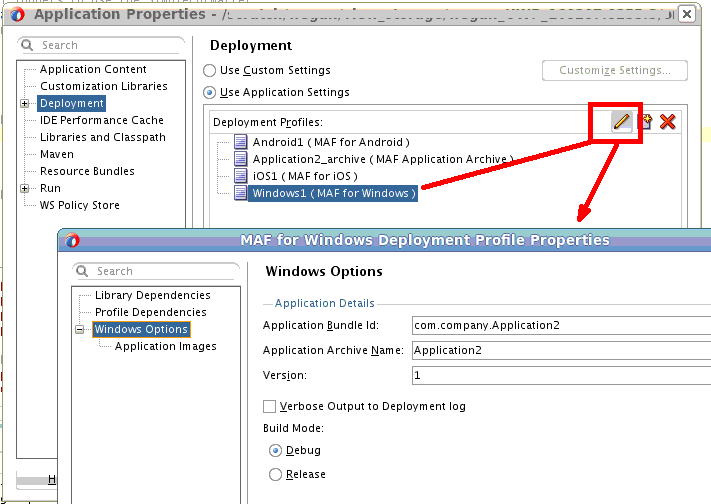

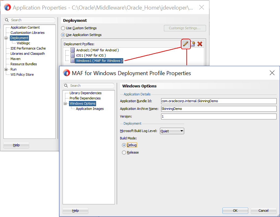

  2. 「デバッグ」モードを使用するように、MAFアプリケーションのWindowsデプロイメント・プロファイルを構成します(図28-10を参照)。このダイアログにアクセスするには、「アプリケーション」→「アプリケーション・プロパティ」→「デプロイメント」をクリックします。
    図28-10 MAFアプリケーションのデバッグ・モードの有効化
    このイメージについては周囲のテキストで説明しています。

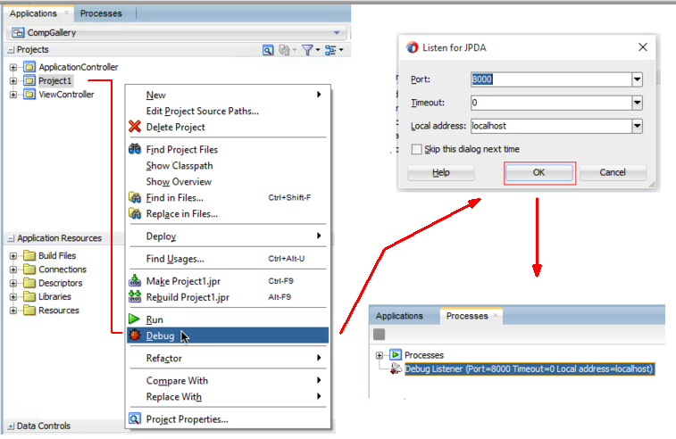

28.6.1.1 ユニバーサルWindowsプラットフォームでMAFアプリケーションのリモート・デバッグを有効にする方法

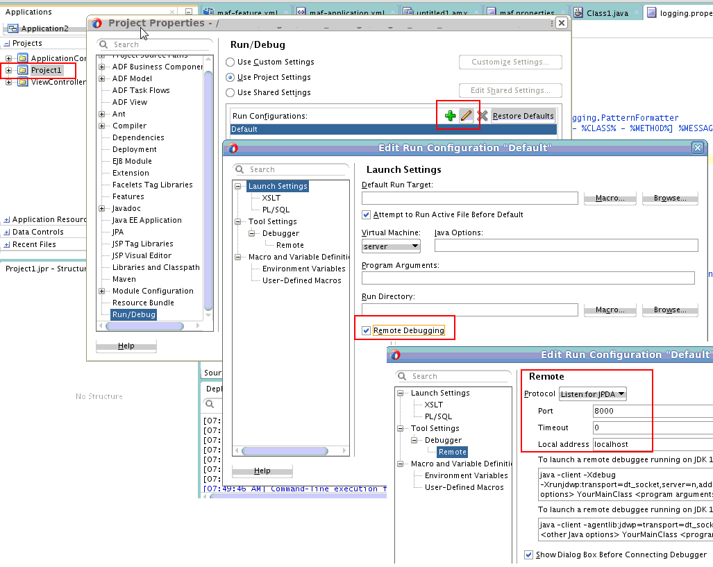

カスタム・プロジェクトをMAFアプリケーションに追加して、MAFアプリケーションの作成時にMAFアプリケーション作成テンプレートでは表示されない、「実行/デバッグ」構成パネルを表示します。
これらの構成パネルを使用して、UWPにデプロイするMAFアプリケーションのリモート・デバッグを有効にできます。カスタム・プロジェクトを追加して構成したら、カスタム・プロジェクトからデバッグ・リスナーを開始します。
カスタム・プロジェクトを追加してUWPでのMAFアプリケーションのリモート・デバッグを有効にするには:
  1. JDeveloperのメイン・メニューで、「File」→「新規」→「プロジェクト」をクリックし、「新規ギャラリ」ダイアログで「カスタム・プロジェクト」を選択し、「OK」をクリックします。
  2. カスタム・プロジェクトの作成で「終了」をクリックし、Project 1という名前のカスタム・プロジェクトを作成します。
    新しいカスタム・プロジェクト(Project 1)が、MAFアプリケーションの「プロジェクト」パネルのApplicationControllerプロジェクトとViewControllerプロジェクトの間に表示されます。
  3. プロジェクトを選択し、JDeveloperのメイン・メニューで「アプリケーション」→「プロジェクト・プロパティ」を選択します。
  4. 「プロジェクト・プロパティ」ダイアログの「実行/デバッグ」ページで、「デフォルト」実行構成を選択し、鉛筆アイコンをクリックして「起動設定」ダイアログを表示し、ここで「リモート・デバッグ」チェック・ボックスを選択します。
  5. 「ツール設定」→「デバッガ」→「リモート」に移動し、図に示すように、次のプロパティを構成します。
    1. プロトコル: ドロップダウン・メニューから「JPDAのリスニング」を選択します。
    2. ポート: maf.propertiesファイルでjava.debug.portに構成したポート番号を入力します。
    3. タイムアウト: タイムアウトする秒数を指定します。0はタイムアウトしないことを意味します。
    4. ローカル・アドレス: localhost。
    図28-11 UWPにデプロイされたMAFアプリケーションのリモート・デバッグの有効化
    図28-11の説明が続きます
    「図28-11 UWPにデプロイされたMAFアプリケーションのリモート・デバッグの有効化」の説明
  6. 「OK」をクリックして開いているダイアログを閉じます。
  7. 「アプリケーション」ウィンドウの「プロジェクト」パネルで、カスタム・プロジェクト(たとえば、Project 1)を右クリックし、表示されるコンテキスト・メニューから「デバッグ」を選択します。
  8. 「JPDAのリスニング」ダイアログで、接続情報が正しいことを確認し、「OK」をクリックします。

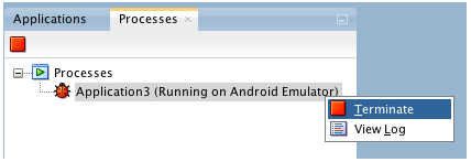

  9. JDeveloperのメイン・メニューで「Windows」→「プロセス」をクリックし、図に示すように、デバッグ・リスナーが開始されることを確認します。
    図28-12 MAFアプリケーションで開始されるデバッグ・リスナー
    図28-12の説明が続きます
    「図28-12 MAFアプリケーションで開始されるデバッグ・リスナー」の説明
Windowsローカル・マシン・デプロイメント・オプションを使用してMAFアプリケーションをデプロイすると、アプリケーションが起動し、JDeveloperとのデバッグ・セッションが確立されます。

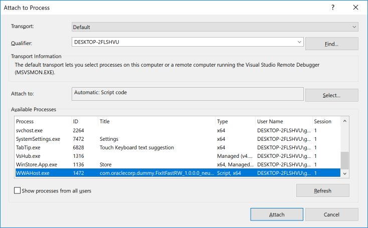

アプリケーションをWindowsプラットフォーム上で実行する場合は、Visual Studioを使用してアプリケーションのコードをデバッグし、インスペクトします。Windowsマシンにアプリケーションをデプロイし、Microsoftのドキュメントで説明されているように、アプリケーションのプロセスをVisual Studioデバッガにアタッチします。
MAFアプリケーションは、Windows上ではwwahost.exeプロセスのインスタンスで実行されるため、複数のアプリケーションを実行している場合は、wwahost.exeプロセスの複数のインスタンスがプロセスへのアタッチダイアログ・ボックスに表示されます。次の図に示すように、プロセスへのアタッチダイアログのタイトル列を使用して、アタッチする適切なアプリケーションを選択します(ここではFixItFastという名前のアプリケーションが選択されています)。
図28-13 プロセスへのアタッチダイアログ
アプリケーションをアタッチした後、Microsoftのドキュメントで説明されているように、Visual Studioデバッガを使用してアプリケーションをデバッグします。

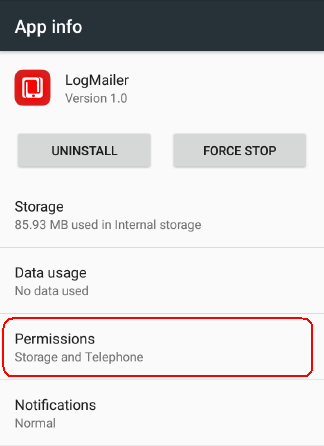

    Androidでは、出力は、アプリケーションと同じ名前のテキスト・ファイルにフォワードされます。出力ファイルの場所は、/sdcard/Android/data/<app.package>/files/<app.name>.txtです。この場所が存在していないか、読取り専用として構成されている場合、ログ出力は、アプリケーションの書込み可能データ・ディレクトリ(/data/data/<package>/files/<AppName>.txt)に再ルーティングされます。Android 6.0以降を使用するAndroidデバイスでは、エンド・ユーザーがストレージ権限をMAFアプリケーションに付与していないかぎり、次の図に示すようにMAFはログ出力を/data/data/<package>/files/<AppName>.txtに書き込みます。エンド・ユーザーがストレージ権限を付与している場合、MAFはログ出力を/sdcard/Android/data/<app.package>/files/<app.name>.txtに書き込みます。MAFアプリケーションは、MAFアプリケーションでのプラグインの使用方法の概要に説明されているように、記憶域アクセス・プラグインを有効にすることによってユーザーがストレージ権限を有効にするようにリクエストします。
    図28-14 AndroidのMAFアプリケーションへのストレージ権限の付与
    図28-14の説明が続きます
    「図28-14 AndroidのMAFアプリケーションへのストレージ権限の付与」の説明
    MAFには多くのAPIが用意されており、MAFアプリケーションで使用してストレージ権限を管理します。次のサンプル・コードでは、これらのAPIを使用する方法を示します。MAFは非AndroidプラットフォームではこれらのAPIを無視します。このAPIの詳細は、Oracle Mobile Application Framework Java APIリファレンスを参照してください。

    MAFアプリケーションのビルド、デプロイおよび起動にデプロイメント・プロファイルを使用する場合は、「プロセス」タブの「終了」オプションでは、ログ・リダイレクト・プロセスのみが終了し、MAFアプリケーションの実行は続きます。

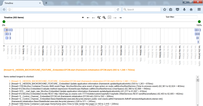

パフォーマンス測定が完了したら、MAFにより、アプリケーションのパフォーマンスの測定中に収集されたデータを確認できます。「MAFアプリケーションのパフォーマンス・データの表示」で説明しているPerformanceMonitorGraph.jarツールを呼出すか、または、好みのログ・ファイル・エディタでアプリケーション・ログ・ファイルを開いて、データを確認できます。次の例は、MAFにより、パフォーマンスのモニター後に生成される出力の抜粋を示しています。この例では、モニターによって5件のProcess AMX eventが検出され、実行時間の平均は1435.5ミリ秒、標準偏差は1990.567…でした。
[INFO - oracle.maf.performance.monitor.reported - MonitorFactory - dumpStatistics]
PERFMON-JAVA STATS: Monitor 'com.company.WorkBetter.**Perf_Monitor**.Springboard.Container.Process AMX event' description:
'Time to process event'  observations: 5  mean: 1435.4 standard deviation: 1990.5674567821106

MAFでは、MAFアプリケーションのパフォーマンスを測定するときに、収集するMAFアプリケーションのパフォーマンス・データをグラフで表示する、パフォーマンス・モニター・グラフ・ツールが用意されています。
ツールを使用する前に、「MAFアプリケーションのパフォーマンス測定」の説明に従って、アプリケーションのパフォーマンスをモニターし、パフォーマンス・データを収集するように、アプリケーションのlogging.propertiesファイルを構成する必要があります。その後、パフォーマンス・データをツールへの入力として収集するアプリケーション・ログ・ファイルを使用します。ツールはタイムラインと共にパフォーマンス・データをHTMLファイルで出力し、アプリケーションの実行中に、いつ、何のMAFイベントが発生したのかを視覚化する助けとなります。次の図に、HTMLファイルのtest.htmlをデフォルト・ブラウザに表示します。
図28-15 タイムライン・グラフ
図28-15の説明が続きます
「図28-15 タイムライン・グラフ」の説明
ツールは、logging.propertiesファイルで指定したデフォルトの形式に従ったアプリケーション・ログ・ファイルのログ・メッセージを解析します。それ以外の形式のメッセージは解析されません。デフォルトの形式は、次のとおりです。
oracle.adfmf.util.logging.ConsoleHandler.formatter=oracle.adfmf.util.logging.PatternFormatter
oracle.adfmf.util.logging.PatternFormatter.pattern=[%LEVEL% - %LOGGER% - %CLASS% - %METHOD%] %MESSAGE%
ツールのページの上部の各コントロールの上にマウスを置くと、コントロールの機能の説明が表示されるので、画面に表示されるその他の手順に従い、ツールが表示するパフォーマンスに関する詳細を表示させます。
ツールは次の場所にMAFによりJARファイルにパッケージ化されます。
\jdeveloperInstall\jdev\extensions\oracle.maf\tools\PerformanceMonitorGraph.jar
次のコマンドを起動して、ツールを使用して収集したパフォーマンス・データをレンダリングします。
PathToJDK\java.exe –jar \jdeveloper\jdev\extensions\oracle.maf\tools\PerformanceMonitorGraph.jar PathToLogFileWithPerformanceData.txt –o OutputFileName
ここで、OutputFileNameはツールが生成するHTMLファイルのファイル名で、前述のコマンドを呼び出した場所から現在のディレクトリに書込みが行われます。ツール自体は.HTMLファイル拡張子をファイル名に追加します。これを行う必要はありません。

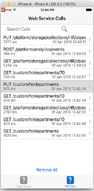

28.10 MAFアプリケーションでのWebサービス・コールの検査
MAFアプリケーションが、クライアント・データ・モデルの作成にデザインタイム・サポートを使用して構成されたRESTサービスにアクセスする場合は、再利用可能なアプリケーション機能を追加して、アプリケーションで行われるすべてのRESTコールのリクエストとレスポンスの詳細を表示できます。
クライアント・データ・モデルの詳細は、「MAFアプリケーションでのクライアント・データ・モデルの作成」を参照してください。アプリケーションにこの機能を追加するには、次の手順を実行します。

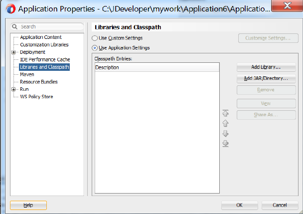

  1. JDeveloperで、「アプリケーション」メニューに移動し、「アプリケーションのプロパティ」オプションを選択します。「アプリケーションのプロパティ」ダイアログが表示されます。
  2. 図に示すように、「アプリケーションのプロパティ」ダイアログで、「ライブラリとクラスパス」オプションをクリックします。
    図28-16 「アプリケーションのプロパティ」ダイアログ
    図28-16の説明が続きます
    「図28-16 「アプリケーションのプロパティ」ダイアログ」の説明

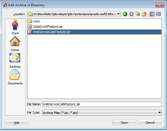

  3. 「アプリケーションのプロパティ」ダイアログで、「JAR/ディレクトリの追加」ボタンをクリックします。「アーカイブまたはディレクトリの追加」ダイアログが表示されます。
  4. 図に示すように、「アーカイブまたはディレクトリの追加」ダイアログで、ディレクトリ./jdevinstall/jdeveloper/jdev/extensions/oracle.maf/FARs/CDMに移動し、WebServiceCallsFeature.jarファイルを選択し、「開く」ボタンをクリックします。
    図28-17 「アーカイブまたはディレクトリの追加」ダイアログ
    図28-17の説明が続きます
    「図28-17 「アーカイブまたはディレクトリの追加」ダイアログ」の説明
  5. WebServiceCallsFeature.jarファイルが、「ライブラリとクラスパス」の下に表示されます。「OK」をクリックして「アプリケーションのプロパティ」ダイアログを閉じます。

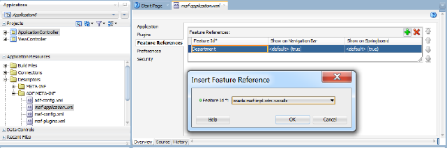

  6. maf-application.xmlファイルをエディタで開き、「機能参照」オプションを選択します。図に示すように、右側の緑のプラス・アイコンをクリックし、「機能ID」ドロップダウン・リストからoracle.maf.impl.cdm.wscallsを選択します。

  7. 図に示すように、MAFアプリケーションをデプロイして、Webサービス・コールを検査できるアプリケーション機能を表示します。
    図28-19 RESTコールの表示
    図28-19の説明が続きます
    「図28-19 RESTコールの表示」の説明
  8. リスト内のいずれかのRESTコールをクリックして、すべてのリクエストとレスポンスの詳細を表示できます。
