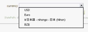

次の例は、静的マッピングを使用してユーザーの優先通貨オプションを定義するuserpref_currencies.xmlファイルを示しています。
<UserCurrencyPreferences currencyTagMappingType="static">
   <UserCurrencyPreference sessionVarValue="gc1" displayText="Global Currency 1" currencyTag="int:USD" />
   <UserCurrencyPreference sessionVarValue="gc2" displayText="Global Currency 2" currencyTag="int:euro-l" />
   <UserCurrencyPreference sessionVarValue="gc3" displayText="Global Currency 3" currencyTag="loc:ja-JP" />
   <UserCurrencyPreference sessionVarValue="orgc" displayText="Org Currency" currencyTag="loc:en-BZ" />
</UserCurrencyPreferences>
次の図は、userpref_currencies.xmlファイルのこれらの値が、ダッシュボード・ページに表示されるプロンプトの通貨オプションのドロップダウン・リストでどのように表示されるかを示しています。このドロップダウン・リストは、「マイ・アカウント」ダイアログの「プリファレンス」タブの「通貨」ボックスに表示される内容と似ています。

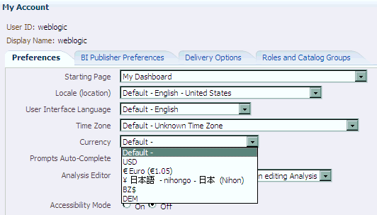

例: ユーザーの優先通貨オプションを定義する動的マッピング
次の例は、動的マッピングを使用してユーザーの優先通貨オプションを定義するuserpref_currencies.xmlファイルを示しています。

次の図は、userpref_currencies.xmlファイルのSQL文から動的に生成された値が、「マイ・アカウント」ダイアログの「プリファレンス」タブにある「通貨」ボックスの通貨オプションのドロップダウン・リストにどのように表示されるかを示しています。このドロップダウン・リストは、ダッシュボード・ページのプロンプトで表示される内容に似ています。
