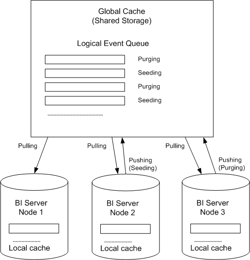

グローバル・キャッシュについて
クラスタ環境では、グローバル・キャッシュと呼ばれる共有キャッシュにアクセスするようにOracle BIプレゼンテーション・サービスを構成できます。
このグローバル・キャッシュは、共有ファイル・システムのストレージ・デバイスに配置されており、パージ・イベント、シード・イベント(多くの場合はエージェントによって生成されます)、およびシード・イベントと関連付けられた結果セットを保存します。シード・イベントとパージ・イベントは、論理イベント・キューとして、時間でソートされ、共有記憶域に保存されます。個々のOracle BIプレゼンテーション・サービス・ノードは、論理イベント・キューに対してプッシュおよびプルを行います。各Oracle BIプレゼンテーション・サービスでは、通常の問合せ用に独自のローカル問合せキャッシュが引き続き保持されます。
次の図は、クラスタ環境内でのグローバル・キャッシュを示しています。グローバル・キャッシュを共有している3つのOracle BIプレゼンテーション・サービス・ノードが示されています。グローバル・キャッシュには、論理イベント・キューに保持されているシード・イベントまたはパージ・イベントが保存されています。ノード2およびノード3から共有キャッシュに向かう矢印は、Oracle BIプレゼンテーション・サービス・ノード2がシード・イベントをキューにプッシュし、Oracle BIプレゼンテーション・サービス・ノード3がパージ・イベントをキューにプッシュしていることを示します。共有記憶域から各Oracle BIプレゼンテーション・サービス・ノードに向かう矢印は、各ノードが共通の場所からプルしていることを示します。これは定期的に発生し、参加しているOracle BIプレゼンテーション・サービス・ノードが他のOracle BIプレゼンテーション・サービスによって行われた論理イベント・キューへの更新を取得できます。
Oracle BIプレゼンテーション・サービス・ノードは、最初にキャッシング・システムでシーディング・イベントまたはパージ・イベントをローカルに処理します。次に、共有記憶域上のグローバル・キャッシュにイベントをプッシュします。イベントをプッシュするときに、アクティブなOracle BIプレゼンテーション・サービス・ノードは共有記憶域上の論理イベント・キューをロックして、シード・イベントまたはパージ・イベントをプッシュします。シードとパージが競合する場合は(たとえば、あるノードが問合せをシードし、別のノードが同じ問合せをパージしようとする場合)、最後のイベントが適用されます。
共有記憶域上のグローバル・キャッシュ内の論理イベント・キューは、個々のOracle BIプレゼンテーション・サービス・ノードからのシード・イベントとパージ・イベントで構成されます。キューは、イベントのタイムスタンプでソートされます。このため、クラスタに参加しているすべてのOracle BIプレゼンテーション・サービス・ノードのクロックが同期している必要があります。
各Oracle BIプレゼンテーション・サービス・ノードは、グローバル・キャッシュを定期的にポーリングして新しいキャッシュ・エントリを検出します。このポーリングの頻度は構成可能です。共有記憶域にあるキューに入っている論理イベントのスナップショットが元のノードにプルされ、ローカル論理イベント・キューが構成されてから、処理されます。
ノート:
クラスタに参加しているすべてのOracle BIプレゼンテーション・サービス・ノードに対するシード・キャッシュの設定またはパージの処理はリアルタイムでは実行されず、処理にかかる時間は、あらかじめ定義されたポーリング間隔、ネットワーク・バンド幅、CPUの負荷などの複数の要因の影響を受けます。

追加のグローバル・キャッシュ・パラメータの手動での編集
追加のグローバル・キャッシュ・パラメータをNQSConfig.INIファイルに設定できます。
次のようなパラメータがあります。
  • MAX_GLOBAL_CACHE_ENTRIESパラメータは、グローバル・キャッシュ・ストア内で許可されるエントリの最大数を制御します。
  • CACHE_POLL_SECONDSパラメータは、Oracle BIサーバーがクラスタ内の他のサーバー・ノードと同期するために論理イベント・キューからプルする間隔を秒単位で指定します。
  • CLUSTER_AWARE_CACHE_LOGGINGパラメータは、グローバル・キャッシュのロギングを有効にするかどうかを制御します。この設定をYESに変更するのは、デバッグを目的とする場合のみです。
    ログ・エントリはnqquery.logにあります。このファイルは次の場所にあります:
    BI_DOMAIN/servers/obisn/logs
「構成ファイル設定」を参照してください。
