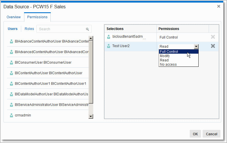

  5. オプションで、「検査」オプションを使用して、そのデータに関してユーザーおよびロールが持つ権限を指定することもできます。
    アップロード済データ・セットなど、一部のデータ・ソースに対して権限を設定できます。「追加したデータの共有の制御」を参照してください。

「フル・コントロール」権限がある場合は、他のユーザーへの権限の付与とアップロード済データ・セットの削除が可能ですが、プロジェクト用のデータ・ソースとなっているデータ・ファイルを削除しないよう注意してください。「追加したデータの削除」を参照してください。

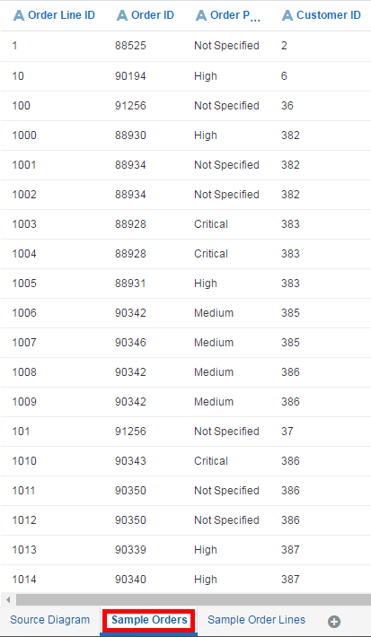

  1. プロジェクト・エディタで「準備」キャンバスをクリックします。
  2. プロジェクト・ツールバーで、「ステージ」をクリックします。
  3. プロジェクト内に複数のアップロード済データ・セットがある場合は、ウィンドウの下部のタブに移動して、作業するデータ・セットを選択します。選択したデータ・セットの最初の100レコードが表示されます。
    GUID-D50F26EB-2ECE-4374-A594-D477AAE5413D-default.gifの説明が続きます
    図GUID-D50F26EB-2ECE-4374-A594-D477AAE5413D-default.gifの説明
  4. プロジェクト内に複数のアップロード済データ・セットがある場合は、使用する1つを選択します。選択したデータ・セットの最初の100レコードのみが表示されます。GUID-656C5708-D105-441B-A4F5-BB0D4993771C-default.gifの説明が続きます図GUID-656C5708-D105-441B-A4F5-BB0D4993771C-default.gifの説明
  5. 使用する列の「オプション」をクリックしてから、オプションを選択して列を変更または変換します。実行可能なオプションのリストおよび列の変更は、使用している列のタイプに依存します。
    データ・ラングリングでは、データ・セットの元の列は変更しません。かわりに重複する列が作成されます。
  6. 「保存」をクリックします。
ノート:
この方法でデータ・セットを編集すると、そのデータ・セットを使用するすべてのプロジェクトに影響します。たとえば、ユーザーが変更したデータ・セットを使用するプロジェクトを別のユーザーが所有しており、ユーザーがデータ・セットを変更した後にその別のユーザーがそのプロジェクトを開いた場合、その別のユーザーには、そのデータ・セットが変更されたことを示すメッセージがプロジェクト内で表示されます。
