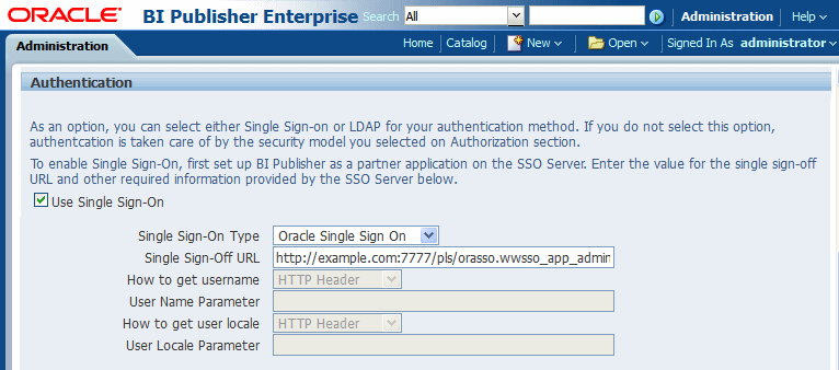

  • シングル・サインオン・プロバイダとの統合
認証オプションと認可オプション
BI Publisherでは、認証および認可に関する複数のオプションをサポートしています。
単一のセキュリティ・モデルを選択して認証と認可の両方を処理することも、認証用のシングル・サインオン・プロバイダやLDAPプロバイダを認可用の別のセキュリティ・モデルと併用するようにBI Publisherを構成することもできます。

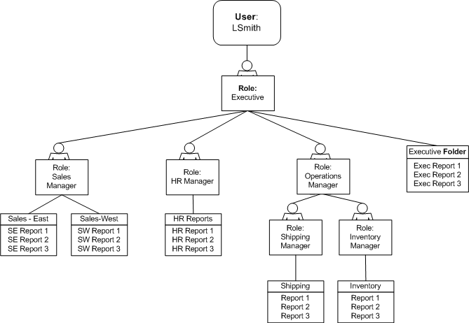

ロールを別のロールに割り当てることによって、ロールの階層を作成できます。この方法で、複数のロール権限を上位レベルのロールまでロールアップできます。次の図に、ユーザー、ロールおよびフォルダの階層構造の例を示します。

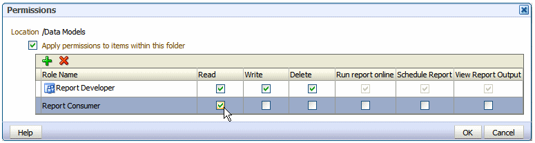

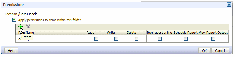

カタログ権限の付与
ロールからカタログのオブジェクトにアクセスするには、そのロールにオブジェクトとそのオブジェクトが含まれているフォルダの両方に対する読取り権限が付与されている必要があります。
権限はフォルダ・レベルで付与できるので、フォルダに含まれているオブジェクトとサブフォルダすべてに適用することも、個々のオブジェクトに適用することもできます。

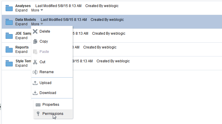

カタログ権限をロールに付与するには:
  1. カタログにナビゲートします。
  2. 権限を付与するフォルダやオブジェクトを選択し、「詳細」をクリックします。メニュー(次の図に示す)から「権限」を選択します。または、該当のフォルダを選択し、「タスク」リージョンで「権限」をクリックします。
    ノート:
    ルートの共有フォルダに対する権限は付与できません。

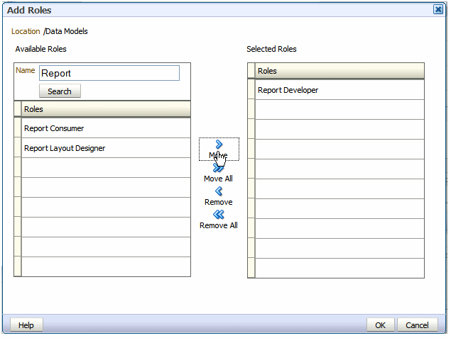

  3. 「権限」ダイアログで「作成」をクリックします。
  4. 「ロールの追加」ダイアログ・ボックスで、検索文字列を入力してロールを検索するか、「検索」をクリックしてすべてのロールを表示します。シャトル・ボタンを使用してロールを「使用可能なロール」リストから「選択済ロール」リストに移動します。
  5. 完了したら、「OK」をクリックして、「権限」ダイアログ・ボックスに戻ります。
  6. 「権限」ダイアログ・ボックスで、ロールで必要な権限を構成します。
    次の点に注意してください。
    • レポート・デベロッパ・ロールの横のアイコンは、このロールにBI Publisherの機能ロールのいずれか1つ(この場合は、BI Publisherデベロッパ・ロール)が割り当てられていることを示しています。
    • レポート・デベロッパ・ロールにこのフォルダに対するアクセス権が割り当てられると、BI Publisherデベロッパ・ロールが保持する権限に基づいて、レポート・オンラインの実行、レポートのスケジュール、およびレポート出力の表示の権限が自動的に付与されます。
  7. フォルダに権限を付与するときに、その権限をすべてのオブジェクトに適用する場合は、「このフォルダ内の項目への権限の適用」を選択します。

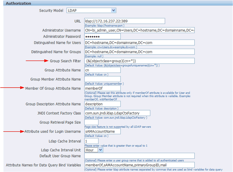

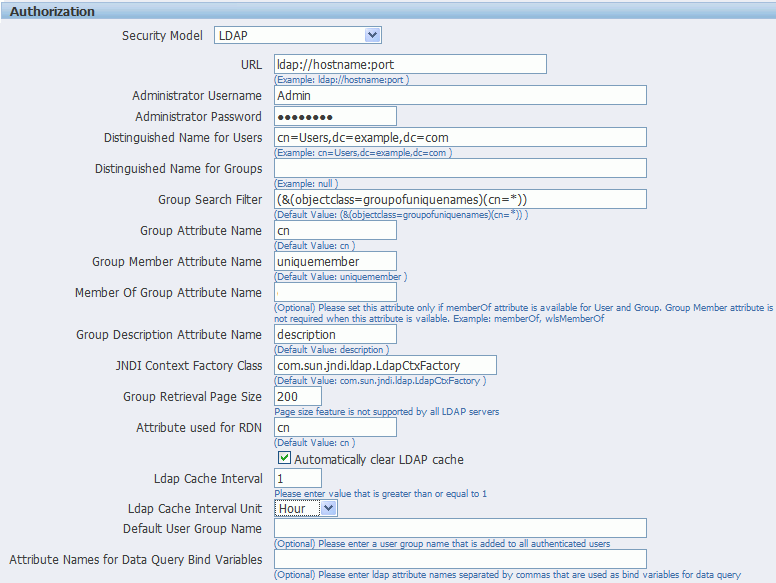

認証および認可にLDAPプロバイダを使用するためのBI Publisherの構成
BI PublisherをLDAPプロバイダと統合して、ユーザーとレポートのアクセス権を管理することができます。
LDAPサーバー内にユーザーとロールを作成し、LDAPサーバーにアクセスするようにBI Publisherサーバーを構成します。
BI Publisherのセキュリティ・センター・モジュールで、これらのロールにフォルダを割り当てます。サーバーにログインしたユーザーは、LDAPロールに割り当てられているフォルダおよびレポートにアクセスできます。
BI PublisherサーバーをOracle LDAPと統合する場合、3つの主要なタスクがあります。
  1. LDAPプロバイダでのユーザーとロールの設定
  2. LDAPサーバーを認識するようにするためのBI Publisherの構成
  3. ロールへのカタログ権限とデータ・アクセス権の割当て

LDAPサーバーを認識するためのBI Publisherサーバーの構成
LDAPサーバーを認識するようにBI Publisherサーバーを構成するには、BI Publisherの「管理」ページでセキュリティ・プロパティを次のように更新します。
ノート:
BI Publisher設定の値を入力する前に、サイトのLDAPサーバー構成を理解していることを確認してください。
LDAPサーバーを使用するようにBI Publisherサーバーを構成するには:
  1. 「管理」ページの「セキュリティ・センター」,で、「セキュリティ構成」をクリックします。
  2. ローカル・スーパーユーザーを作成します。
    スーパーユーザー名とパスワードを入力し、「ローカル・スーパーユーザーの有効化」チェック・ボックスを選択します。ローカル・スーパーユーザーを有効化すると、セキュリティ・モデルの構成エラーが発生した場合でも、BI Publisherの「管理」ページにアクセスできます。
  3. 「認可」リージョンまでスクロールします。「セキュリティ・モデル」として「LDAP」を選択します。
  4. 次のように入力します。
    • URL
      例: ldap://example.com:389/
      SSL経由でLDAPを使用している場合は、次のことに注意してください。
      • プロトコルはldapsです。
      • デフォルト・ポートは636です。
      例: ldaps://example.com:636/
    • LDAPサーバーの「管理者ユーザー名」 と「パスワード」
      ここに入力する管理者ユーザーは、XMLP_ADMINグループのメンバーにもなっている必要があります。
    • ユーザーの識別名
      例: cn=Users,dc=example,dc=com
      識別名の値では大文字と小文字が区別されるので、LDAPサーバーの設定と一致させる必要があります。
    • グループの識別名
      例: cn=Groups,dc=us,dc=oracle,dc=com
      デフォルト値は、cn=OracleDefaultDomain,cn=OracleDBSecurity,cn=Products,cn=OracleContext,dc=example,dc=comです。
    • グループ検索フィルタ
      デフォルト値は、(&(objectclass=groupofuniquenames)(cn=*))です。
    • グループ属性名
      デフォルト値は、cnです。
    • グループ・メンバー属性名
      デフォルト値は、uniquememberです。
    • グループのメンバー属性名
      (オプション)この属性は、ユーザーとグループでmemberOf属性を使用できる場合にのみ設定します。この属性を使用できる場合は、「グループ・メンバー属性」の指定は不要です。たとえば、memberOfやwlsMemberOfなどです。
    • グループ説明属性名
      デフォルト値はdescriptionです。
    • JNDIコンテキスト・ファクトリ・クラス
      デフォルト値は、com.sun.jndi.ldap.LdapCtxFactoryです。
    • グループ取得ページ・サイズ
      この値を設定すると、検索結果の単純なページング処理でLDAPv3制御拡張機能をサポートできます。デフォルトでは、BI Publisherサーバーはページ区切りを使用しません。この値により、1ページに返される結果の数(たとえば、200)が決まります。この機能をサポートするには、LDAPサーバーがコントロール・タイプ1.2.840.113556.1.4.319(Oracle Internet Directory 10.1.4など)をサポートしている必要があります。値を入力する前に、この制御タイプのサポートの詳細を、ご使用のLDAPサーバーのドキュメントを参照してください。
    • ログイン・ユーザー名に使用される属性
      ログイン・ユーザー名の値を指定する属性を入力します。これは、相対識別名(RDN)としても知られています。この値のデフォルト値はcnです。
    • LDAPキャッシュを自動的にクリア - 指定した間隔でLDAPキャッシュの自動リフレッシュをスケジュールするには、このボックスを選択します。このボックスを選択すると、次のフィールドが追加で有効になります。
      • 「LDAPキャッシュ間隔」に整数を入力します。たとえば、LDAPキャッシュを1日に1回クリアするには、1を入力します。
      • 「LDAPキャッシュ間隔単位」で、「日」、「時間」または「分」を選択します。
    • デフォルトのユーザー・グループ名
      (オプション)フォルダ、レポートまたはその他のカタログ・オブジェクトのセットへのアクセスをすべての認証ユーザーに許可するための要件がサイトに備わっている場合は、このオプションを使用します。ここに入力するユーザー・グループ名は、すべての認証ユーザーに追加されます。このデフォルトのユーザー・グループに割り当てるカタログ権限やデータソース権限は、すべてのユーザーに付与されます。
    • データ問合せバインド変数の属性名
      (オプション)データ問合せでバインド変数として使用される属性値を設定するには、このプロパティを使用します。LDAP属性名を複数入力する場合は、memberOf, primaryGroupID, mailのようにカンマで区切って入力します。
      『Oracle Business Intelligence Publisherデータ・モデリング・ガイド』のLDAPユーザー属性からのバインド変数の作成に関する項を参照してください。
  5. 「適用」をクリックします。BI Publisherサーバーを再起動します。
次の図に、「セキュリティ構成」ページのLDAPセキュリティ・モデルの入力フィールドの例を示します。

ロールへのデータ・アクセス権およびカタログ権限の割当て
「管理」ページで、データ・アクセス権とカタログ権限をロールに割り当てます。
ロールにデータ・アクセス権およびカタログ権限を割り当てるには:
  1. LDAPプロバイダでXMLP_ADMINロールが割り当てられているユーザーとして、BI Publisherにログインします。
  2. 「管理」ページで、「ロールと権限」をクリックします。
    LDAPプロバイダで作成し、XMLP_の各種ロールを割り当てたロールが表示されます。次の点に注意してください。
    • XMLP_Xロールは、LDAPインタフェースを介して制御されるため表示されません。
    • 「ユーザー」タブは、「セキュリティ・センター」で使用できなくなりました。ユーザーはLDAPインタフェースで管理します。
    • ロールは、BI Publisherインタフェースでは更新できません。ただし、データソースの追加は可能です。
  3. 「データソースの追加」をクリックしてBI Publisherデータソースをロールに追加します。データソースからレポートを実行したりデータ・モデルを構築するためには、そのデータソースに対するアクセス権がロールに割り当てられている必要があります。詳細は、「データ・アクセス権の付与」を参照してください。
  4. カタログ権限をロールに付与します。ロールへのカタログ権限の付与の詳細は、「カタログ権限について」および「カタログ権限の付与」を参照してください。

  3. このページの「認可」リージョンで、「セキュリティ・モデル」リストから「LDAP」を選択します。
  4. 「LDAPサーバーを認識するためのBI Publisherサーバーの構成」の説明に従って、Active Directoryサーバーの詳細を入力します。その際には、Active Directoryに関する次の各情報に注意してください。
    • 「グループ検索フィルタ」でobjectclassをgroupに設定します。
    • 「グループのメンバー属性名」をmemberOfに設定します(「グループのメンバー属性名」は空白のままにできます)。
    • 「ログイン・ユーザー名に使用される属性」をsAMAccountNameに設定します。
    • SSL経由でLDAPを使用している場合は、次のことに注意してください。
      • プロトコルはldapsです
      • デフォルト・ポートは636です。
      URLはたとえばldaps://example.com:636/のようになります
    次の図は構成例を示しており、前述の推奨事項は強調表示されます。

BI Publisherのシングル・サインオンの構成(SSO)
シングル・サインオン(SSO)ソリューションを統合することで、ユーザーはログオン(サインオン)して認証を受けるのを一度で済ませることができます。
その後、認証されたユーザーには、そのユーザーに付与された権限に応じて、システム・コンポーネントまたはリソースへのアクセス権が与えられます。BI Publisherは、Oracle Fusion MiddlewareおよびOracle WebLogic Server用に構成されているSSOソリューションによって認証された受信HTTPリクエストを信頼するように構成できます。Oracle Fusion Middleware用のSSO構成の詳細は、『Oracle Platform Security Servicesによるアプリケーションの保護』を参照してください。
SSO認証を使用するようにBI Publisherが構成されている場合は、Oracle Fusion Middlewareで使用するように構成されている任意のSSOソリューションで認証されたユーザーを受け入れます。SSOが有効でない場合は、BI Publisherはユーザーごとに認証資格証明を確認します。BI PublisherがSSOを使用するように構成されている場合は、ユーザーは、まず、認証のためにSSOソリューションのログイン・ページにリダイレクトされます。
BI PublisherでSSO認証を使用できるように構成するには、少なくとも次のことを実行しておく必要があります。
  • SSO認証を受け付けるようにOracle Fusion MiddlewareとOracle WebLogic Serverを構成します。本番環境では、Oracle Access Managerをお薦めします。
  • 受信メッセージを信頼するようにBI Publisherを構成します。
  • SSO構成でのIDの伝播に必要なHTTPヘッダー情報(つまり、ユーザーIDとSSOのCookie)を指定して構成します。

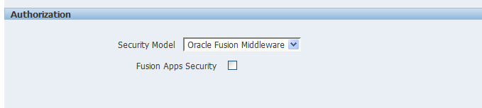

Oracle Fusion MiddlewareセキュリティのBI Publisherの構成
Oracle WebLogic Serverを構成してから、BI Publisherの「管理」の「セキュリティ構成」ページに移動します。「認可」リージョンで「セキュリティ・モデル」として「Oracle Fusion Middleware」を選択します。
Oracleシングル・サインオンの設定
「アイデンティティ・ストア構成」ページでOracleシングル・サインオンを設定します。
Oracleシングル・サインオンを設定するには、最初に『Oracle WebLogic Serverセキュリティの管理』の指示に従ってWebLogic Serverを構成します。Oracle Internet DirectoryをデフォルトのLDAPサーバーとして使用するように、BI Publisherを構成する必要があります。
ノート:
Oracle SSOを使用する場合、BI PublisherではHTTPヘッダー値であるOsso-User-Dnからログイン・ユーザー名が得られることを前提としています。たとえば、HTTPヘッダーのOsso-User-Dnが次のとおりだとします。
cn=admin,cn=users, dc=us,dc=oracle,dc=com
BI Publisherでは、最初のcn=値がログイン・ユーザー名であるとみなします(この場合はadmin)。
したがって、Osso-User-Dnの最初のcn値にログイン・ユーザー名が指定されていない場合は、(Oracle SSOを使用している場合でも)その他のSSOタイプを選択し、設定を構成します。
設定手順

  6. BI Publisherの「セキュリティ構成」ページで「シングル・サインオフURL」を設定します。
    「管理」ページで、「セキュリティ構成」をクリックします。「認証」リージョンで、次を実行します。
    • 「シングル・サインオンの使用」を選択します。
    • 「シングル・サインオン・タイプ」リストで、「Oracle Single Sign-On」を選択します。
    • 前のステップで書き留めておいた値を「シングル・サインオフURL」に入力します。残りのフィールドは、Oracle SSOには使用できません。
      BI Publisherの「セキュリティ構成」ページの例を次に示します。
  7. 選択したセキュリティ構成にかかわらずBI Publisherにアクセスできるようにするために、BI Publisherのローカル・スーパーユーザーを作成します。詳細は、「ローカル・スーパーユーザーの有効化」を参照してください。
  8. 「適用」をクリックします。
  9. Oracle Fusion Middlewareの「制御」ページからアプリケーションを再起動します。
  10. BI Publisher EnterpriseアプリケーションにアクセスするURLを入力すると、SSOログイン・ページにリダイレクトされます。
