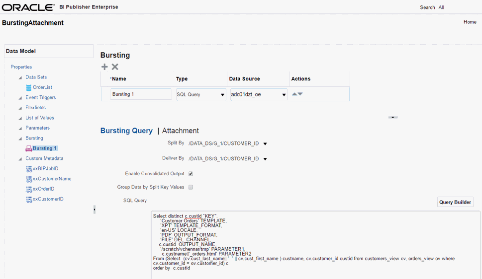

バースト・エンジンを使用したPDFのレポートへの添付
顧客への請求書にPDFを添付する必要がある場合があります。バースティングの際に、これらのドキュメントを請求書に添付できるようになりました。
バースティング問合せを定義すると、「添付」タブで添付の問合せを入力できます。添付は、リポジトリのソースがWebCenterのコンテンツであると想定しています。このコンテンツは管理者がデータソースとして定義できます。
PDF添付はメインのレポートと一緒に、1つのPDFファイルとして受信者に配信されます。添付ドキュメントは個別に埋め込まれず、レポートに付加されます。PDFレポート全体と添付を統合された1つのファイルとして保存する必要がある場合、レポート作成者はバースティング問合せの下にある、「統合出力の有効化」オプションを選択できます。統合出力には、レポートの順次マージと各バーストの添付が含まれます。バースティング・レポート・ジョブのスケジュールを設定するユーザー(コンシューマ・ロールを所有)と管理者は、統合出力をジョブ履歴の詳細ページに表示できます。
  1. 「添付」タブをクリックします。
  2. 添付リポジトリ LOVからコンテンツ・サーバー名を選択します。
  3. コンテンツ・サーバーで添付用のSQL問合せを定義します。
    列別名の名前のKEYおよびATTACHMENT_IDは必須です。
    SQL問合せはKEYとATTACHMENT_ID (コンテンツ・サーバーのPDFのドキュメントIDにマップされる)を使用して、PDFレポートとPDF添付間のアソシエーションを作成します。

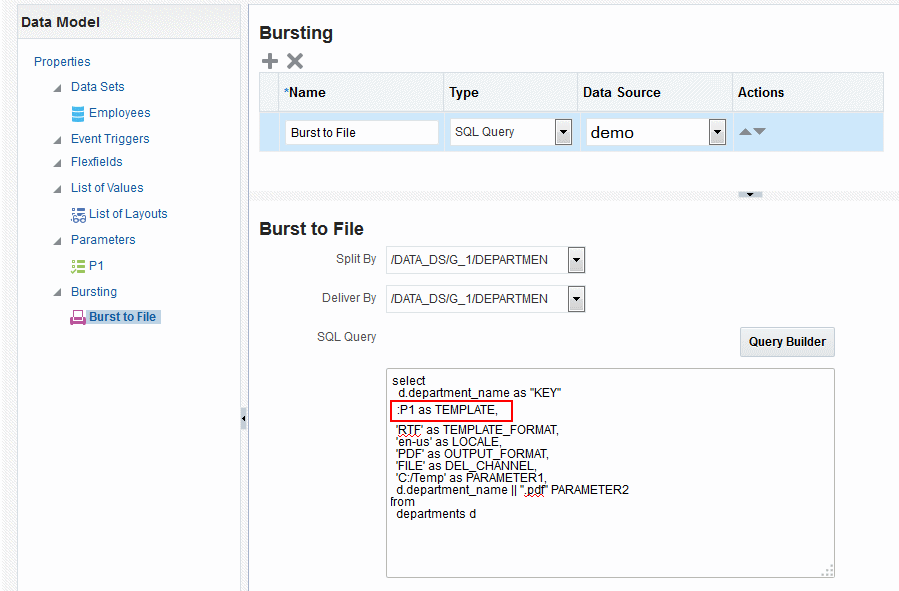

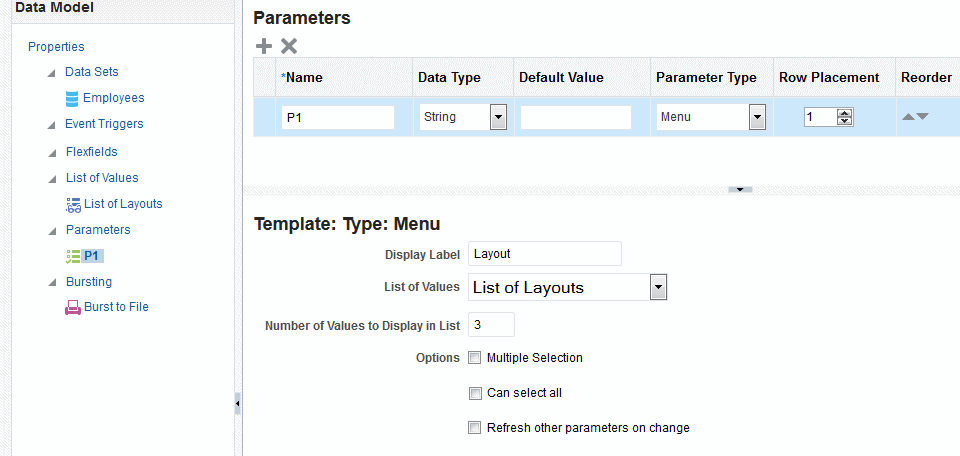

バースティング問合せにパラメータを渡す方法
データ・モデルで定義されるパラメータを使用して、バースティングXMLの要素の値を渡すことができます。
たとえば、サブミッション時にテンプレートを選択できる必要がある場合に、データ・モデルでパラメータを定義して、問合せで:parameter_name構文を使用できます。次の例では、このようなパラメータのバースティング問合せでの使用事例を示します。
レポート定義にlayout1、layout2およびlayout3の、3つのレイアウトが含まれているとします。サブミッション時には、使用するレイアウト(またはTEMPLATE、バースティング問合せで定義したとおり)を選択します。データ・モデルで、レイアウト名を使用して値リストを定義します。次の図は、このレイアウトの値リストを使用したデータ・モデルを示しています。
次に、メニュー・タイプのパラメータ(ここでの名前はP1)を作成します。
次の図に示すように、バースティング問合せで、:P1を使用してTEMPLATEフィールドにパラメータ値を渡します。

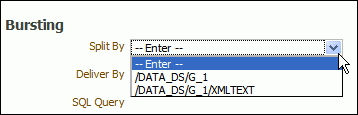

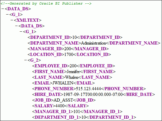

CLOB/XMLデータ・セットの分割要素および配信元要素の定義
バースティング定義に必要な分割要素と配信元要素がデータベースのCLOB列から取得されるデータ・セットに属する場合、BI Publisherは分割リストと配信元リストの要素を提供するために、XMLを解析することができません。
したがって、手動でXPathを入力して、取得されたXMLデータ・セットの各要素を見つける必要があります。確実に正しいパスを入力するために、データ・モデル・エディタのXML出力の取得機能を使用して、データ・エンジンにより生成されるXMLを表示します。
たとえば、サンプルXMLコードは次の図に示されているようにXMLTEXTと呼ばれるデータベースのCLOB列に格納され、XMLデータ・セットとして抽出されます。
この例では、CLOB/XMLデータ・セットの内の要素であるDEPARTMENT_IDに基づいた分割と配信元要素で、バースティング定義を追加します。
バースティング定義を追加する場合、分割リストと配信元リストはXMLTEXT要素の下位の構造を解析できません。したがって、次の図に示されているように、リストにはXMLTEXTノードの下位で使用できる要素は表示されません。
DEPARTMENT_ID要素を分割要素として使用するには、次の図に示されているように、XPathを手動でフィールドに入力します。
