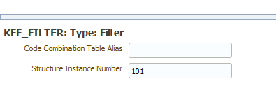

キー・フレックスフィールド・タイプ: Filterのフィールド
次の表に、Filterフレックスフィールド・タイプの詳細フィールドを示します。
フィールド 説明
コード組合せ表別名
列名の接頭辞として追加する表別名を指定します。SELECTが別のフレックス表と結合している場合や、自己結合を使用している場合は、TABLEALIASを使用します。
構造インスタンス番号
フレックスフィールド構造情報が格納されているソース列またはパラメータの名前を入力します。たとえば、101です。パラメータを使用するには、:PARAM_STRUCT_NUMのようにパラメータ名の前にコロンを付けます。
