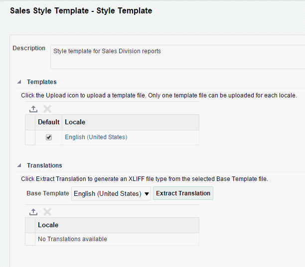

スタイル・テンプレート・ファイルをアップロードするには:
  1. グローバル・ヘッダーで「新規」→「スタイル・テンプレート」をクリックします。無題のスタイル・テンプレートのプロパティ・ページが起動します。

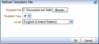

  2. 「テンプレート」リージョンで「アップロード」ツールバー・ボタンをクリックします。
  3. 「テンプレート・ファイルのアップロード」ダイアログで「参照」ボタンを使用してテンプレート・ファイルを選択します。「タイプ」としてrtfを選択し、適切な「ロケール」を選択します。
    「テンプレート」リージョンに、選択したロケール名(English-United Statesなど)としてスタイル・テンプレート・ファイルが表示されます。
  4. 「保存」をクリックします。
  5. 「別名保存」ダイアログで、スタイル・テンプレートを保存するカタログ・フォルダを選択します。「名前」に名前を入力し、「保存」をクリックします。
    ノート:
    スタイル・テンプレート定義にアップロードできるRTFファイルは、ロケールごとに1つのみです。このスタイル・テンプレートに別のテンプレート・ファイルをアップロードした場合は、アップロード前の名前に関係なく、ロケールとしての名前が各ファイルに自動的に付けられます。
  6. 複数のローカライズ済ファイルをアップロードする場合は、デフォルトとして使用するファイルを選択します。テンプレート・ファイルのローカライゼーションの詳細は、「スタイル・テンプレート定義への翻訳の追加」を参照してください。

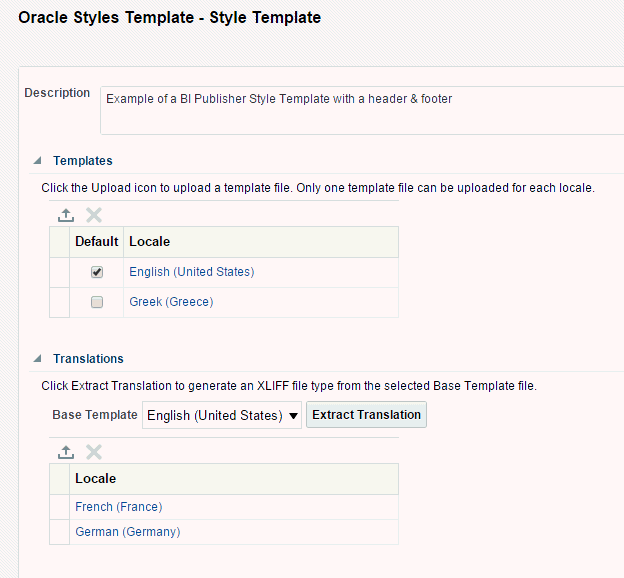

スタイル・テンプレートは、RTFテンプレート・ファイルと同様に翻訳のサポートを提供しています。
1つのスタイル・テンプレート定義の下に複数の翻訳済RTFファイルをアップロードして、適切なロケールを割り当てられます。
または、翻訳可能な文字列のXLIFF (.xlf)ファイルを生成し、文字列を翻訳して、翻訳済ファイルをアップロードします。これらは、次の図に示すように、「翻訳」リージョンに表示されます。
実行時には、オンラインで表示されるレポートの場合は、レポート・ロケールに対するユーザー・アカウントのプリファレンス設定に基づいて、またはスケジュールされたレポートの場合は、そのスケジュールされたレポートに対してユーザーが選択したレポート・ロケールに基づいて、適切なスタイル・テンプレートが適用されます。
スタイル・テンプレートのXLIFFファイルは個別に生成してから翻訳し、個別にアップロードできます。また、スタイル・テンプレート・フォルダが含まれるカタログの翻訳を実行する場合は、スタイル・テンプレート・ファイルの文字列が抽出され、さらに大きなカタログ翻訳ファイルに組み込まれます。カタログ翻訳ファイルがBI Publisherにアップロードされると、カタログ・ファイル内の適切な翻訳がスタイル・テンプレート定義の「翻訳」リージョンに表示されます。
