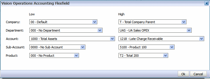

フレックスフィールド・パラメータのダイアログ
フレックスフィールド・セグメントの値を入力するには、「フレックスフィールド・パラメータ」ダイアログを使用します。
フレックスフィールド・パラメータは、Oracle E-Business Suiteにのみ適用されます。フレックスフィールド・パラメータは、識別子を表示します。
このイメージは、レポート・ビューアのフレックスフィールド・パラメータの識別子を示しています。
レポート・ビューアのフレックスフィールド・パラメータのインジケータ
フレックスフィールド・パラメータの値を指定するには:
  1. フレックスフィールド・パラメータの識別子をクリックすると、パラメータ入力ダイアログが開きます。
  2. 「フレックスフィールド・パラメータ」ダイアログの図に示すように、ダイアログにフレックスフィールド・セグメントの値を入力します。
