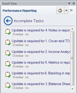

      図19-5 不完全なタスクを表示するパフォーマンス・レポート・ホーム
      不完全なタスクのリストを表示する「Performance Reportingホーム」パネル。
