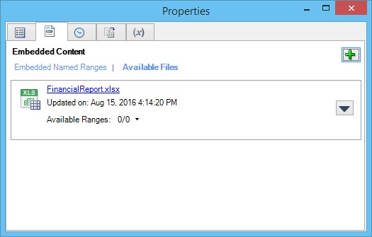

  4. 「プロパティ」で、「埋込みコンテンツ」タブ「埋込みコンテンツ」タブをクリックし、「使用可能なファイル」リンクをクリックします。
  5. 「使用可能なファイル」でドックレットに参照ファイルを登録するためのボタンを追加し、プラス記号のように見えるをクリックし、「埋込みコンテンツ・ファイルの追加」でファイルを選択ボタンをクリックします。

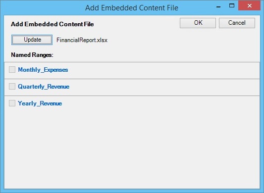

  6. Excelファイルにナビゲートして参照ファイルとして登録し、それを選択して、「開く」をクリックします。
    「埋込みコンテンツ・ファイルの追加」ダイアログ・ボックスには、埋め込み可能にするためにドックレットを含むコンテンツ"registered"が表示されます。 たとえば、「図19-26」では、参照ファイルとして選択されたExcelファイルに3つの名前付き範囲が含まれていました。したがって、これら3つの名前付き範囲は、ドックレットに利用可能なコンテンツとして登録することができます。
    図19-26埋め込みコンテンツ・ファイルの追加ダイアログ・ボックス使用可能なコンテンツ・アイテムの一覧表示
    選択した参照ファイルから3つの範囲を示す「埋め込みコンテンツ・ファイルの追加」ダイアログ・ボックスをドックレットに利用可能なコンテンツとして登録できます。
    使用可能なコンテンツは、「参照ファイル内の名前付き範囲の定義」で説明されているように、指定した範囲として指定したコンテンツです。

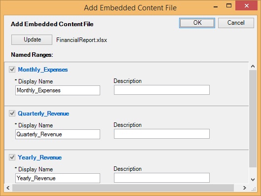

  7. ドックレットに埋め込むために使用できる範囲の名前をクリックします。
    範囲名の横に表示されるチェックマークは、その範囲がドックレットに登録されたことを示します。 たとえば、「図19-27」では、3つの利用可能な範囲をすべて選択してドックレットに登録しました。
    図19-27範囲を登録した後の埋め込みコンテンツ・ファイルの追加ダイアログ・ボックス
    「埋め込みコンテンツ・ファイルの追加」ダイアログ・ボックスで、ドックレットに登録するために選択された使用可能な3つの範囲を表示
  8. 「閉じる」をクリックして、「埋込みコンテンツ・ファイルの追加」ダイアログ・ボックスを閉じます。
    「プロパティ」ダイアログの「埋込みコンテンツ」タブに戻ります。 参照ファイルは図のようにドックレットに登録されます。
    図19-28プロパティ・ダイアログ、埋め込みコンテンツ・タブ、登録された参照ファイルの表示
    「プロパティ」ダイアログ、「埋込みコンテンツ」タブ、ドックレットに登録されたばかりの参照ファイルのリスト
    このダイアログ・ボックスから、この時点でドックレットにコンテンツを埋め込むことができます。 しかし、この手順ではコンテンツの登録のみを検討しています。 登録された参照ファイルから利用可能なコンテンツを埋め込む方法については、「ドックレットへの参照ファイル・コンテンツの埋め込み」を参照してください。
