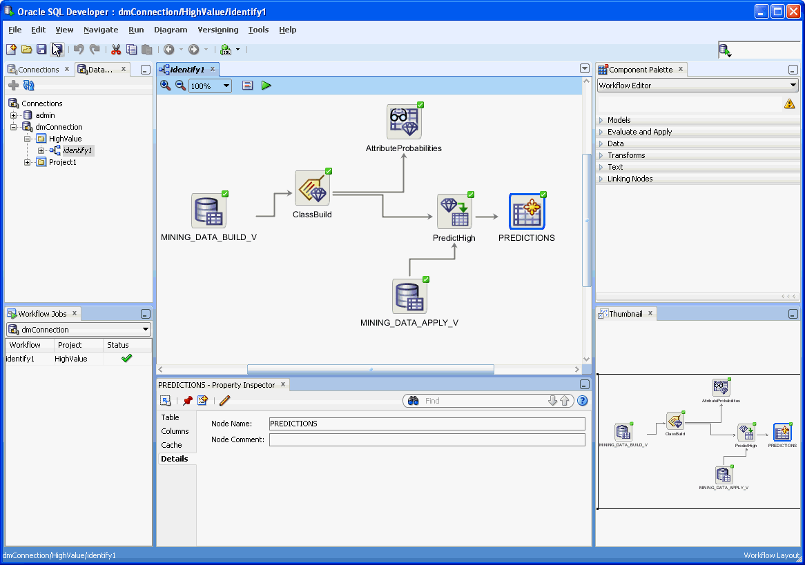

次に単純なワークフローを示します。
  • 「Data Miner」タブについて: 左側のペインに配置されています。ここでデータベース接続を管理します。
  • ワークフロー・ジョブ: 左側のペインに配置されています。実行中のタスクのステータスを確認できます。
  • コンポーネント: 右側のペインに配置されています。ここでワークフローのノードを選択します。
  • メニュー・バー: ウィンドウの上部に配置されています。
  • ワークフローはウィンドウの中央のペインに表示されます。
  • プロパティ: このペインは任意の場所に配置できます。確認しているワークフローのすぐ下に「プロパティ」ペインを配置すると便利です。

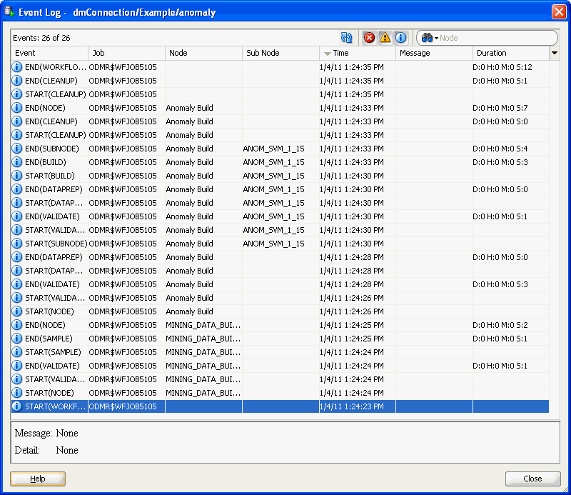

  • イベント・ログの表示

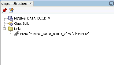

「構造」ウィンドウ
「構造」ウィンドウには、現在アクティブなワークフローまたは特定のモデル・ビューアの構造が表示されます。
ツリーまたはワークフローのノードはフラット・リストに一覧表示され、親子関係は示されません。リンクは、ノードを結合するキーです。
「構造」ウィンドウでノードやリンクを表示すると、選択した項目がワークフロー・エディタに即座に表示されます。このプロパティは、複雑なワークフローまたはツリー内をナビゲートしているときに役立ちます。
「構造」ウィンドウとワークフロー

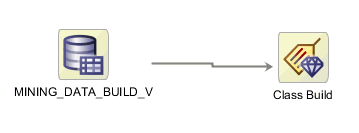

データ・ソース・ノードと分類構築ノードで構成された2ノード・ワークフローsimpleがあるとします。 「構造」ウィンドウのsimpleワークフローのビューは、次のとおりです。
「構造」ウィンドウで項目を選択すると、ワークフロー内で対応する項目が選択されます。たとえば、「リンク」フォルダに移動し、「"DATA_MINING_BUILD_V"から"Class Build"まで」を選択すると、simple内で2つのノード間のリンクが強調表示されます。

接続
ワークフローの2つのノードを接続するには、「接続」オプションを使用します。
  • ノードを接続する方法: 「ダイアグラム」を選択し、「接続」をクリックします。選択したノードから線を描画することによって、そのノードを別のノードに接続します。有効な選択のみを行うことができます。
  • 接続を取り消す方法: どこにも接続されていない線を取り消すには、[Esc]を押します。この操作は、ノードのコンテキスト・メニューにある「接続」オプションと同じです。

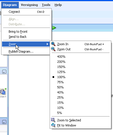

ズーム
「ズーム」オプションを使用して、拡大表示します。
ビューをズームするには、「ダイアグラム」に移動して「ズーム」をクリックします。次のメニューが表示されます。
デフォルトのズーム設定は100%です。デフォルト設定に戻すには、100%を選択します。
  • ワークフロー全体をズームインまたはズームアウトする方法: それぞれズームインおよびズームアウトをクリックするか、特定のパーセンテージを設定します。
  • 特定のノード(複数可)をズームする方法: ノードを選択し、「ダイアグラム」に移動して「ズーム」をクリックします。
  • ワークフロー全体をウィンドウに合せる方法: 「ウィンドウに合せる」を選択します。

イベント・ログの表示
イベント・ログで、データ・マイニング・イベントのログを表示できます。
選択した接続におけるデータ・マイニング・イベントのログを表示するには、「ワークフロー・ジョブ」でエントリを右クリックし、「イベント・ログの表示」を選択します。または、ワークフローの上部、タブのすぐ下にあるログをクリックします。
デフォルトでは、すべてのエラーが表示されます。エラーまたは情報イベントを表示できます。イベントの合計件数と表示件数がリストの上部に示されます。たとえば、「イベント: 90の2」は、90個のイベントのうち2個が表示されていることを意味しています。
各エラーまたは警告にはメッセージと詳細が関連付けられています。イベントを選択します。「イベント・ログ」ウィンドウの下部のペインにメッセージと詳細が表示されます。
選択した接続におけるデータ・マイニング・イベントごとに、次の情報が表示されます。
  • イベント: Oracle Data Minerでは、イベントはアクションの開始と終了を示します(START(WORKFLOW)やEND(WORKFLOW)など)。各ノードは順番に処理されます。
  • ジョブ: イベントを処理するジョブの名前。これらのジョブはOracle Data Miner内部で使用されます。
  • ノード: 処理中のノードの名前。すべてのイベントがノードに関連付けられるとはかぎりません。
  • SubNode: ノード処理の内部的なステップ。たとえば、異常構築ノードには、モデルを構築するサブノードが含まれています。
  • 時間: イベントの開始時間。
  • メッセージ: イベントに関するメッセージ。イベントで問題が発生しなかった場合、メッセージは表示されません。
    メッセージ詳細など、メッセージに関する追加情報を表示するには、イベントを選択します。イベント・リストの下にあるペインにメッセージと詳細が表示されます。すべてのイベントにメッセージやメッセージ詳細が関連付けられるとはかぎりません。
  • 期間: イベントの処理に費やされた期間。期間はENDイベントに対して表示されます。期間は日数、時間数、分数および秒数で表示されます。
すべてのエラーが表示されます。イベント・リストの上にあるアイコンをクリックして、表示するイベントのタイプを選択できます。
  • エラーおよび失敗したイベントを表示するには、失敗したイベントをクリックします。
    デフォルトでは、エラーのみが表示されます。
  • 警告を表示するには、警告をクリックします。
  • 情報メッセージ(処理の開始と終了など)を表示するには、情報をクリックします。
  • リフレッシュするには、リフレッシュをクリックします。
  • イベントを検索するには、検索の横にある下矢印をクリックします。「ノード」(デフォルト)で検索することも、「すべて」を使用してノード以外のすべてを検索することもできます。
情報メッセージ
情報メッセージは、ワークフロー実行時の内部的な処理の開始と終了を示します。
次の情報メッセージは、異常検出モデルの構築が成功したことを示しています。ワークフローの実行にかかった時間は5分12秒です。26個のイベントが発生しました。
