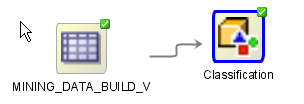

適用ノードを作成する前に、データ・ノードとモデル・ノードまたは構築ノードを適用ノードに接続する必要があります。
適用ノードを作成するには、次の手順を実行します。
  1. 「コンポーネント」ペインで、ワークフロー・エディタに移動します。「コンポーネント」ペインが表示されていない場合は、SQL Developerメニュー・バーで「表示」に移動して「コンポーネント」をクリックします。または、[Ctrl]を押しながら[Shift]と[P]を押して、「コンポーネント」ペインをドッキングします。
  2. 適用データを特定するか、適用データを含むデータ・ソース・ノードを作成します。
    注意:
    適用データは、構築データと同じ方法で準備する必要があります。
  3. モデル・ノード、モデル構築ノード(分類ノードなど)、またはこれらのノードの組合せを作成します。適用する前に、少なくとも1つのモデルを正常に作成する必要があります。相関モデルは適用できません。
  4. ワークフロー・エディタで「評価と適用」を展開して、「適用」をクリックします。
  5. ノードを「コンポーネント」ペインから「ワークフロー」ペインにドラッグ・アンド・ドロップします。
    ノードがワークフローに追加されます。ノードに関連付けられたデータがないことがGUIに表示されます。このため、それは実行できません。
  6. データ・ノード、モデル・ノードおよび構築ノードを適用ノードにリンクします。

ノードをコピーして貼り付けるには、次の手順を実行します。
  1. コピーするノードを選択します。複数のノードを選択するには、[Ctrl]キーを押しながらノードをクリックします。
    選択したノードが強調表示されます。この例では、「分類」が選択されています。他のノードは選択されていません。
    コピー
  2. 右クリックして、コンテキスト・メニューから「コピー」を選択します。または、[Ctrl]を押しながら[C]を押して、選択したノードをコピーすることもできます。
