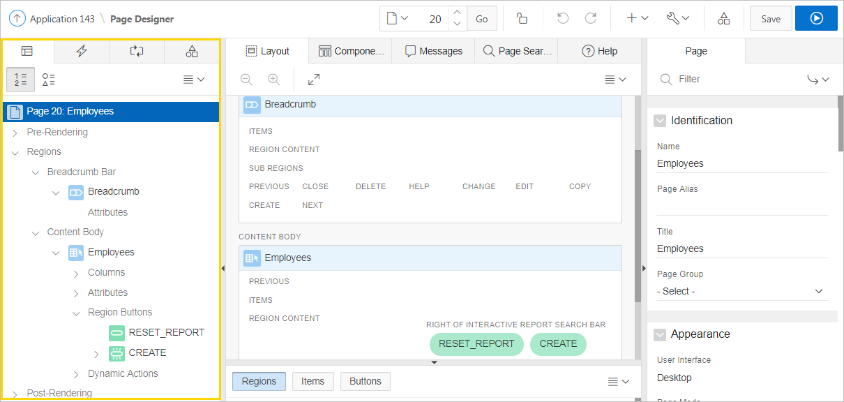

8.2.2 ページ・デザイナの左ペイン
ページ・デザイナの左ペインには、「レンダリング」、「動的アクション」、「プロセス」および「ページ共有コンポーネント」の4つのタブが表示されます。各タブには、現在のページに作成された、対応するコンポーネント・タイプとコンポーネントのリストが表示されます。
左ペインの主な機能は次のとおりです。
  • コンテキスト・メニュー。コンポーネントまたはコントロールを右クリックすると、コンテキスト・メニューが表示されます。
  • プロパティ・エディタへの迅速なアクセス。1つのコンポーネントまたは複数のコンポーネントを選択すると、右ペインのプロパティ・エディタに対応する属性が表示されます。
  • ドラッグ・アンド・ドロップ。コンポーネントをツリー内で上下にドラッグし、選択したコンポーネントの位置または順序を変更します。
  • ツールチップ。コンポーネントまたはコントロールの上にマウスをあわせると、リージョン・タイプ、アイテム・タイプなどの基本情報のツールチップが表示されます。

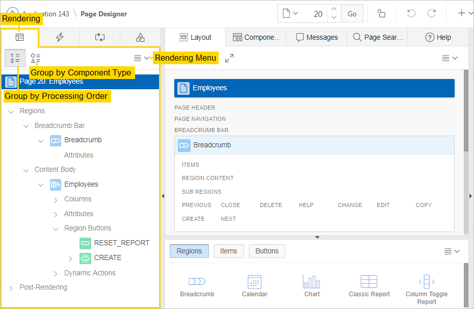

「レンダリング」タブ
「レンダリング」タブには、リージョン、ページ・アイテム、ページ・ボタン、ページ・コンポーネントおよびアプリケーション・ロジックが表示されます。「レンダリング」タブでは、コンポーネントはOracle Application Expressでの処理方法に基づいてグループ化され、順序付けされます。
次のアイコンをクリックして、表示を変更できます。
  • 処理順序別にグループ化
  • コンポーネント・タイプ別にグループ化
  • 「レンダリング」メニュー: 「下をすべて展開」または「下をすべて縮小」
GUID-D998529D-49DB-44A6-88EF-C67A0E046AA8-default.pngの説明が続きます
図GUID-D998529D-49DB-44A6-88EF-C67A0E046AA8-default.pngの説明

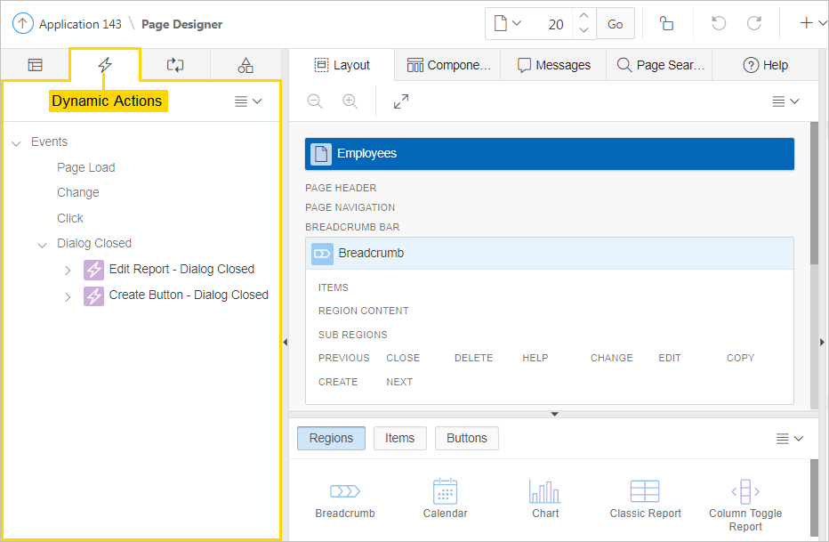

「動的アクション」タブ
「動的アクション」タブには、カレント・ページに対して定義された動的アクションが表示されます。動的アクションを作成することによって、JavaScriptを必要としないで複雑なクライアント側の動作を宣言的に定義できます。
GUID-067C9055-B05E-43D1-8695-1D57D873831E-default.pngの説明が続きます
図GUID-067C9055-B05E-43D1-8695-1D57D873831E-default.pngの説明

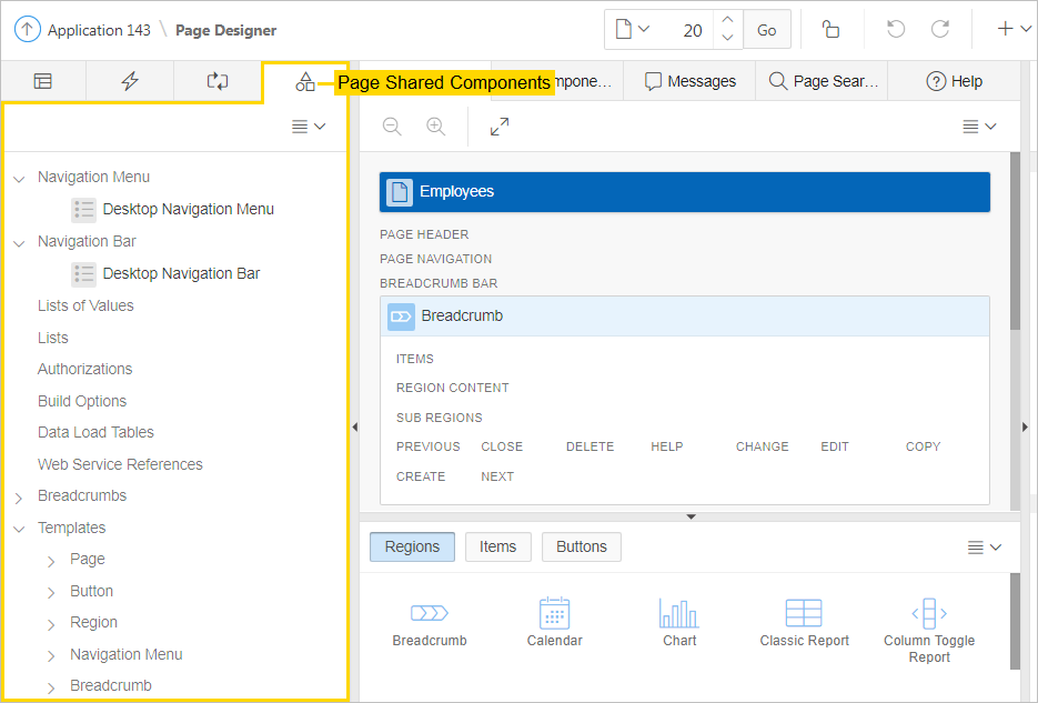

「ページ共有コンポーネント」タブ
「ページ共有コンポーネント」タブには、このページに関連付けられている共有コンポーネントが表示されます。
GUID-3FE567B8-36DB-45E7-B82A-45F19B6BEFC9-default.pngの説明が続きます
図GUID-3FE567B8-36DB-45E7-B82A-45F19B6BEFC9-default.pngの説明
