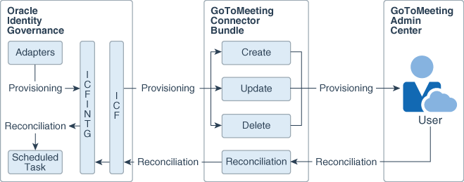

3.1.5 GoToMeetingコネクタのアーキテクチャ
GoToMeetingコネクタは、ターゲット(アカウント管理)モードで実行されるように構成でき、Identity Connector Framework (ICF)コンポーネントを使用して実装されます。
ICFは、すべてのOracle Identity Governanceコネクタに共通の基本的なリコンシリエーションおよびプロビジョニング操作を提供するコンポーネントです。さらに、ICFには接続プーリング、バッファリング、タイムアウト、フィルタリングなどの一般的な機能も用意されているため、開発者がこれらの機能を自分で実装する必要はありません。ICFはOracle Identity Governanceに同梱されています。したがって、ICFを構成したり変更する必要はありません。
コネクタでは、次の操作が可能です。
  • プロビジョニング
    プロビジョニングには、Oracle Identity Governanceを使用したAdmin Center上でのユーザーの作成および更新が含まれます。GoToMeetingリソースをOracle Identity Governanceユーザーに割り当てる(またはプロビジョニングする)と、その操作の結果、Admin Centerにそのユーザーのアカウントが作成されます。Oracle Identity Governance関連では、プロビジョニングという用語は、Oracle Identity Governanceを使用したアカウントに対する更新を意味する場合にも使用されます。
  • ターゲット・リソースのリコンシリエーション
    ターゲット・リソース・リコンシリエーションを実行するために、GoToMeeting Reconciliationジョブが使用されます。コネクタは次に、Admin Centerからユーザー属性値をフェッチします。
コネクタは、ターゲット・システムへの認証についてOAuth 2.0セキュリティ・プロトコルをサポートし、ユーザーからの入力としてアクセス・トークンおよびリフレッシュ・トークンの値を使用します。
図3-1に、GoToMeetingコネクタのアーキテクチャを示します。
図3-1 GoToMeetingコネクタのアーキテクチャ
図3-1の説明が続きます
「図3-1 GoToMeetingコネクタのアーキテクチャ」の説明
図3-1に示されているように、Admin Centerは、Oracle Identity Governanceのターゲット・リソースとして構成されます。Oracle Identity Governanceで実行されるプロビジョニング操作を通じて、Oracle Identity GovernanceユーザーのアカウントがAdmin Centerで作成および更新されます。
リコンシリエーションを通じて、Admin Centerで直接作成および更新されるアカウント・データがOracle Identity Governanceにフェッチされ、対応するOracle Identity Governanceユーザーに対して格納されます。
ICFコンポーネントは、すべてのOracle Identity Governanceコネクタに共通の基本的なリコンシリエーションおよびプロビジョニング処理を提供します。さらに、ICFには接続プーリング、バッファリング、タイムアウト、フィルタリングなどの一般的な機能も用意されているため、開発者がこれらの機能を自分で実装する必要はありません。ICFはOracle Identity Governanceに同梱されています。したがって、ICFを構成したり変更する必要はありません。
プロビジョニング中、アダプタはICF操作を呼び出し、ICFはGoToMeetingコネクタ・バンドルでCreate操作を呼び出し、バンドルはAdmin Centerへの接続およびユーザー認証の実行のためにOAuth APIを呼び出します。Admin Centerは、GoToMeeting Administration APIを使用してバンドルからのプロビジョニング・データを受け入れ、操作を実行し、バンドルにレスポンスを返します。次にバンドルはそれをアダプタに渡します。
