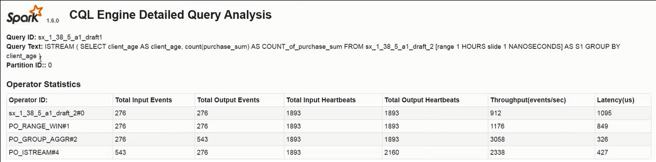

「CQL Engine Detailed Query Analysis」ページを開きます。
ソースIDと同じ演算子IDを持つ演算子をクリックして、「CQL Engine Detailed Operator Analysis」ページを開きます。演算子に対応するエントリをクリックします。
「Cache Statistics」セクションを見つけます。そのようなセクションが存在しない場合、キャッシングはステージで有効化されていません。「Cache Hits」および「Cache Misses」に0 (ゼロ)以外のエントリが表示されている場合、キャッシングは、パイプライン・ステージに対して有効化され、アクティブになっています。

各問合せステージのCQL問合せが出力を発生させていることを確認する
CQL問合せが出力イベントを発生させているかどうかを確認し、CQLエンジン・メトリックを使用してCQL問合せをモニターします。

CQLエンジン・メトリックへのアクセス
問合せまたはパターン・ステージを含むパイプラインがSparkクラスタにデプロイされている場合、Sparkクラスタ内で稼働するCQLエンジン・メトリックのセットを使用して複合イベント処理を実行できます。
CQL問合せを使用すると、イベントのストリームに対して、集計、関連付け、フィルタおよびパターン一致を行うことができます。Sparkでは、ユーザーが実行中のSparkストリーミング・パイプラインをモニターする際に役立つ即時利用可能なパイプラインUI (通常は<host>:4040
で実行)を提供しています。CQL問合せは、Sparkストリーミング・パイプラインの一部としても実行されるため、SparkパイプラインUIは、CQL問合せのモニタリング機能を含めるように拡張されています。
CQLエンジン・メトリックにアクセスするには:
少なくとも1つの問合せまたはパターン・ステージを含むパイプラインを作成します。
Spark Masterユーザー・インタフェースに移動します。
「CQL Engine」タブをクリックします。
Spark CQLパイプライン内で実行されているすべての問合せの詳細を参照できます。このページには、パイプラインの一部として登録されている様々なストリーム/リレーションおよび外部リレーションも表示されます。
任意の問合せをクリックすると、その問合せの詳細が表示されます。問合せの詳細ページには、特定の実行中の問合せに関するパーティション単位の詳細が表示されます。
特定のパーティション・リンクをクリックして、問合せ計画および演算子レベルの詳細をさらに詳しく確認します。このページには、特定のパーティションを処理する問合せの演算子レベルの詳細が表示されます。
