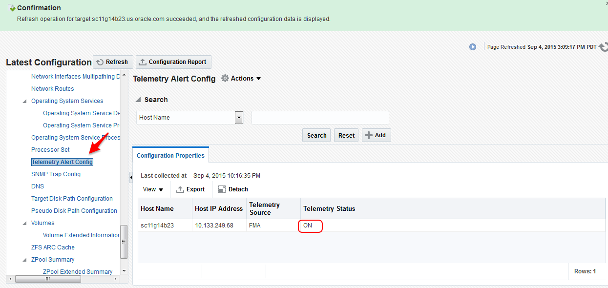

  4. オプションとして、「テレメトリ警告の構成」メトリックで、ホスト・ターゲットの「テレメトリ・ステータス」が「オン」になっていることを確認し、snmpd構成を検証します。
    ステップ(1)から(3)でSNMPの構成が完了したら、「ホスト」ホームページに移動して次の手順を実行します。
    1. 「ホスト」を選択し、「構成」をクリックします。
    2. 「最新収集」をクリックします。
    3. 「テレメトリ警告の構成」メトリックを選択します。
    4. 「リフレッシュ」をクリックし、メトリックがリフレッシュされるまで数分待ちます。
    テレメトリ・ステータス
    「テレメトリ警告の構成」メトリックで「テレメトリ・ステータス」が「オン」の場合、FMA SNMPトラップの構成が正常に完了したことを示しています。
