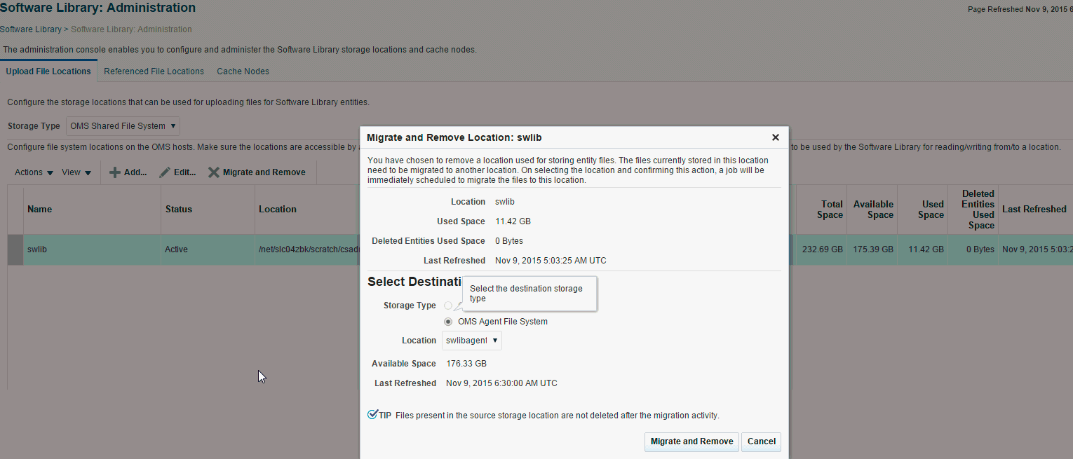

  2. 「ソフトウェア・ライブラリ管理」ページで、記憶域の場所を選択して「移行と削除」をクリックします。
    「ソフトウェア・ライブラリ管理」ページ
  3. 「場所の移行と削除」ダイアログ・ボックスで、「OMS共有ファイル・システム」または「OMSエージェント・ファイル・システム」のいずれかを選択します。使用可能でアクティブな記憶域の場所のリストが表示されるので、1つを選択し、「移行と削除」をクリックします。

  4. 確認のダイアログ・ボックスで「移行と削除」をクリックしてジョブを発行します。このジョブが成功すると、記憶域エントリが表から削除されます。
    注意:
    たとえば、/vol/swlib1から/vol/swlib2のように、記憶域の場所を別の場所に移行するとき、ソースの場所(/vol/swlib1)のファイル・システム・コンテンツは移行中は削除されません。しかし、その後、ソースの場所およびファイルはソフトウェア・ライブラリによって二度と参照されません。

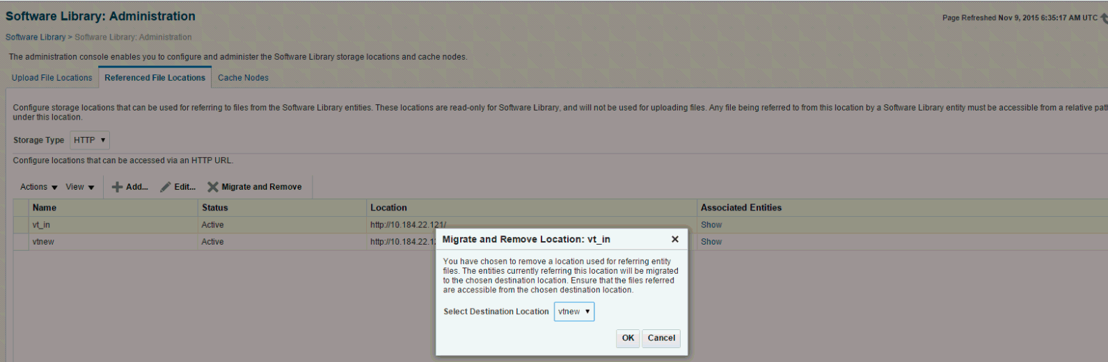

構成済の参照記憶域の場所(HTTP/NFS/外部エージェントの場所)を削除するには、次の手順を実行します。
  1. Cloud Controlで、「設定」メニューから、「プロビジョニングとパッチ適用」「ソフトウェア・ライブラリ」の順に選択します。
    「ソフトウェア・ライブラリ管理」ページ
    注意:
    場所が使用中でない場合、記憶域の場所を選択し、「OK」をクリックしてその場所を削除します。ただし、いくつかのエンティティで記憶域の場所を使用中の場合は、既存の場所を削除する前に、ファイルを別の場所に移行する必要があります。
  3. 「場所の移行と削除」ダイアログ・ボックスから、ファイルを別の場所に移行するには、アクティブな記憶域の場所のリストから移行先の場所を選択し、「OK」をクリックします。

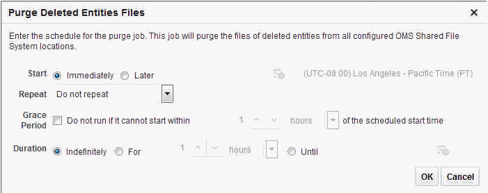

22.13.6 パージ・ジョブのスケジュール
Enterprise Manager 12c以上では、パージ・ジョブをスケジュールできます。次の手順を実行します。
  2. ソフトウェア・ライブラリ管理ページで記憶域の場所を選択し、「アクション」メニューから「パージ」を選択します。次のダイアログ・ボックスが表示され、パージ・ジョブをスケジュールできます。
    削除されたエンティティのパージ
  3. すべての詳細を入力し、「OK」をクリックしてジョブを発行し、ジョブが正常に完了すると、すべての削除済エンティティが記憶域の場所から消去されます。
