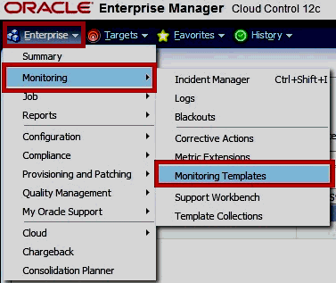

  1. 「エンタープライズ」メニューから、「モニタリング」「モニタリング・テンプレート」の順に選択します。
    「モニタリング・テンプレート」メニューの選択

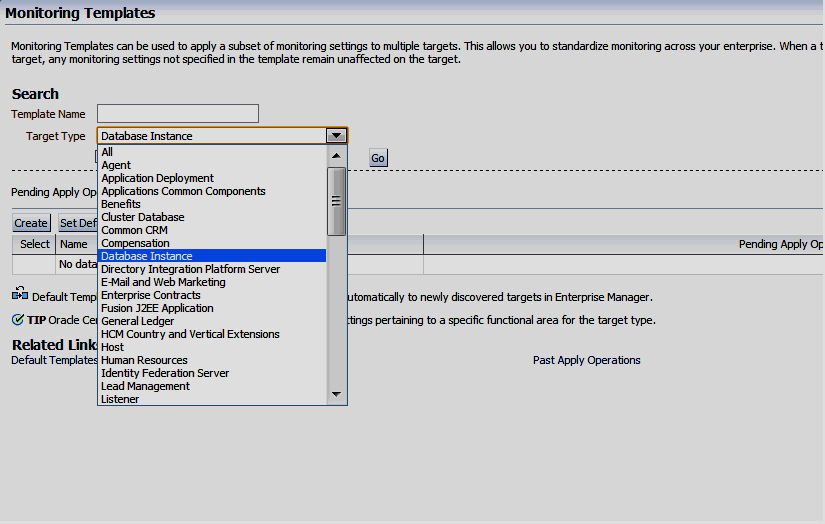

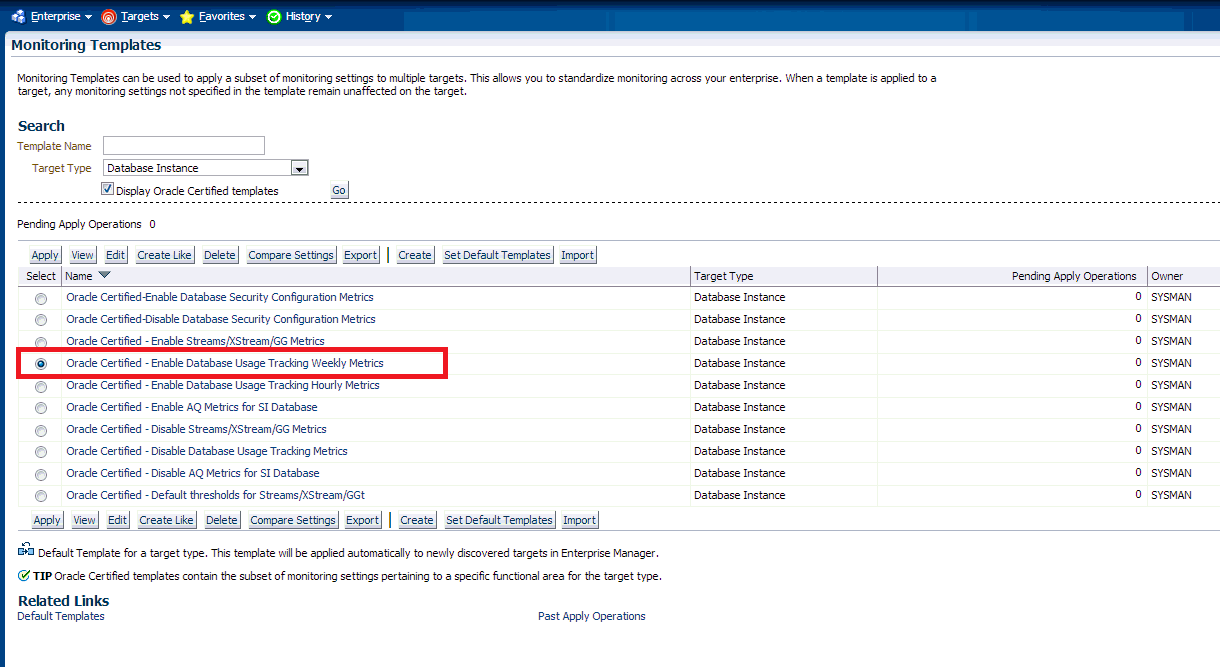

  2. ターゲット・タイプとして「データベース・インスタンス」を選択し、「オラクル社認定のテンプレートを表示」を選択して、「実行」をクリックします。
    「モニタリング・テンプレート」の「データベース・インスタンス」
  3. 「オラクル社認定 - 週次データベース使用状況トラッキング・メトリックの有効化」を選択し、「適用」をクリックします。

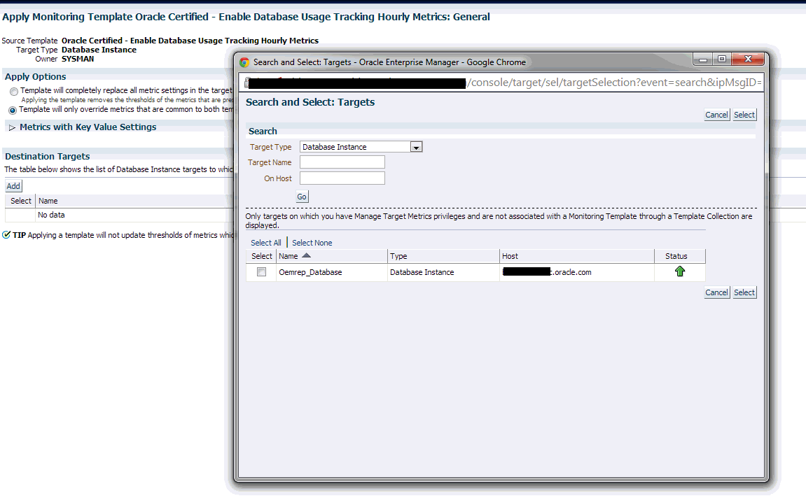

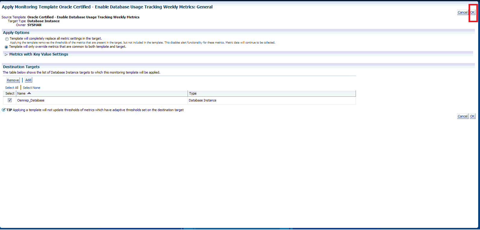

  4. 新しいページで、「追加」をクリックします。チェック・ボックスを使用して該当するターゲットを選択し、「選択」をクリックします。
    ターゲットとしてデータベース・インスタンスを選択
  5. 「OK」をクリックして、変更をファイナライズします。
    適用の画面

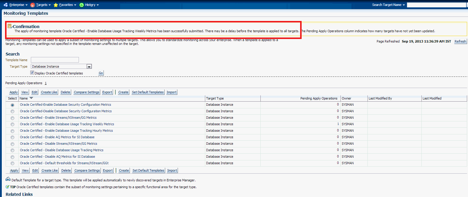

  6. 確認メッセージと、更新されていないターゲットの数を示す「保留中の適用操作」列を検証します。保留中の適用操作がないこと(「0」の表示)を確認します。
    メッセージの確認
    「モニタリング・テンプレート」の選択

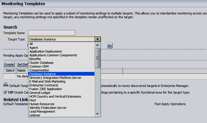

  2. ターゲット・タイプとして「データベース・インスタンス」を選択し、「オラクル社認定のテンプレートを表示」を選択して、「ジャンプ」をクリックします。
    ターゲット・タイプとして「データベース・インスタンス」の選択

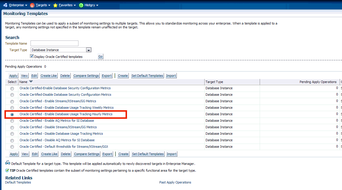

  3. 「オラクル社認定 - 毎時データベース使用状況トラッキング・メトリックの有効化」を選択し、「適用」をクリックします。
    オラクル社認定テンプレートの選択

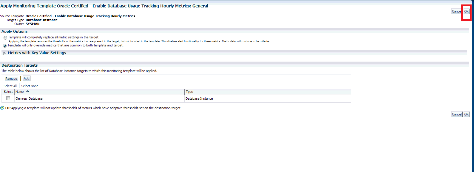

  4. 「追加」をクリックして、該当するターゲットを選択します。
    ホストの選択
    変更のファイナライズ

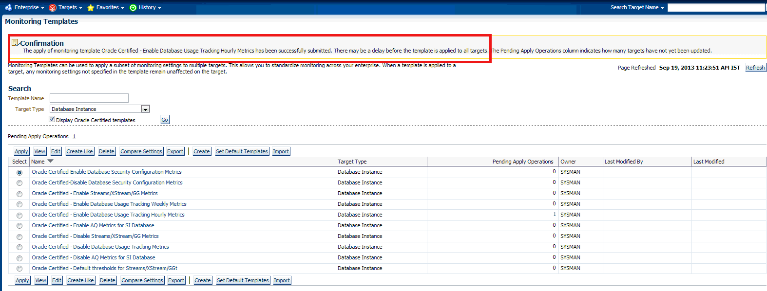

  6. ページ上部に確認メッセージが表示されます。
    確認メッセージ

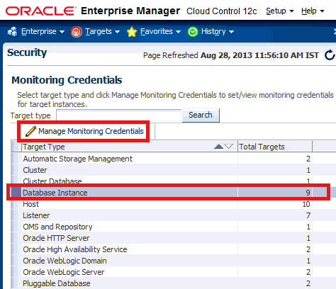

44.2.4 データベース使用状況トラッキング・レポートの作成

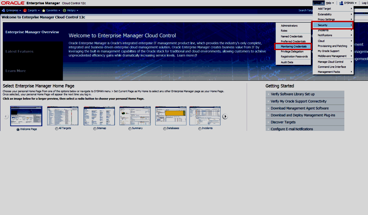

  1. Enterprise Managerにログインします。「設定」メニューから、「セキュリティ」「モニタリング資格証明」の順に選択します。
    「モニタリング資格証明」メニュー
  2. 「データベース・インスタンス」ターゲット・タイプを選択し、「モニタリング資格証明の管理」をクリックします。
    モニタリング資格証明の管理

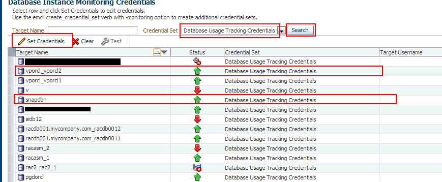

  3. 「資格証明セット」で「データベース使用状況トラッキングの資格証明」エントリを選択し、「検索」をクリックします。
    データベース・モニタリング資格証明の設定
    該当するターゲットの行をクリックし、次に「資格証明の設定」をクリックします。

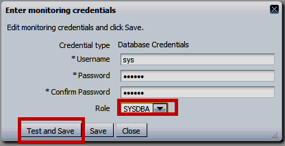

  4. SYSDBA権限を持つデータベース・ユーザーのユーザー名とパスワードを入力します。
    モニタリング資格証明
