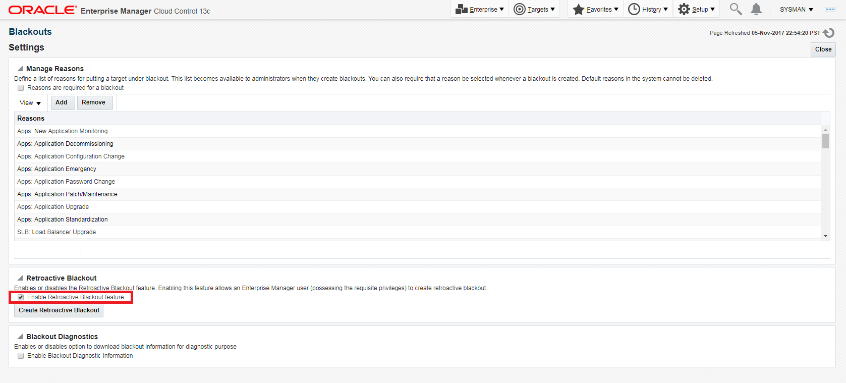

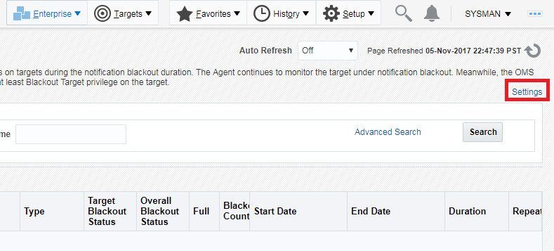

「エンタープライズ」メニューから、「モニタリング」、「ブラックアウト」の順に選択します。「ブラックアウト」ページが表示されます。
「設定」をクリックします。「設定」ページが表示されます。
「設定」ページの下部で、「遡及ブラックアウト機能を有効にする」オプション・ボックスを選択します。

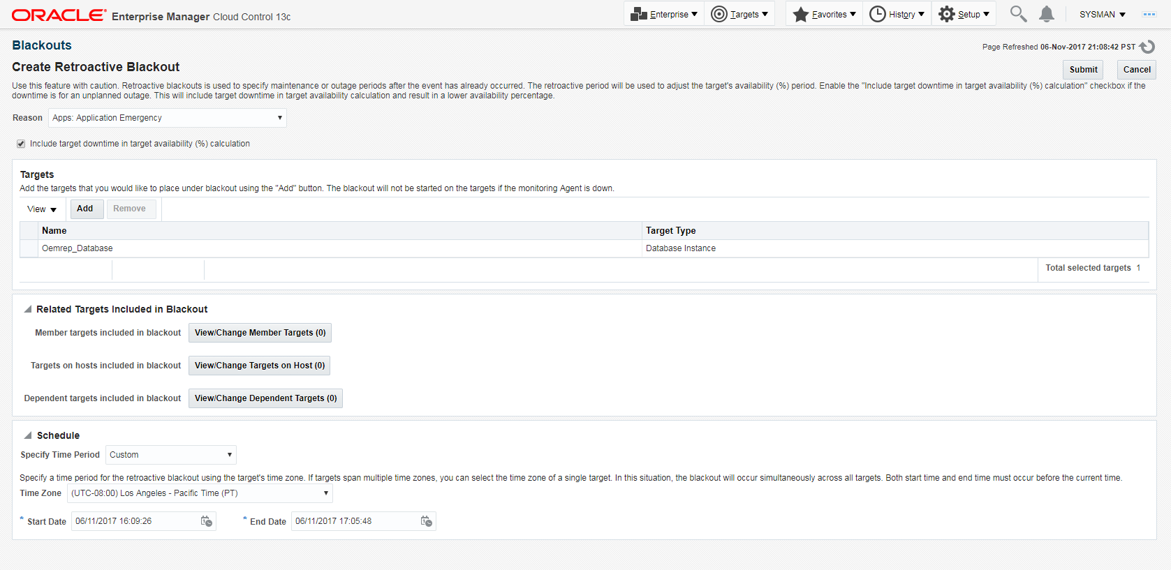

「遡及ブラックアウトの作成」をクリックします。「遡及ブラックアウトの作成」ページが表示されます。
必要な情報を入力してから、「発行」をクリックします。

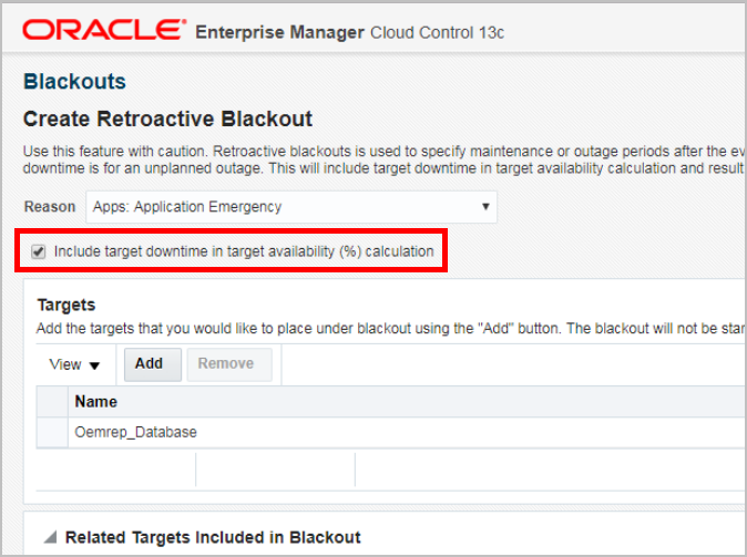

管理者は、計画外停止期間のために選択された「ターゲットのダウンタイムをターゲットの可用性(%)計算に含める」オプションを使用して遡及ブラックアウトを作成します。

Enterprise Managerが停止を検出しなかった場合のみ、遡及ブラックアウト/停止の作成中、「ターゲットのダウンタイムをターゲットの可用性(%)計算に含める」チェック・ボックスを選択しておく必要があります。このオプションを選択すると、ターゲットの可用性計算にターゲットの停止時間が含められ、可用性割合が低くなります。「理由」ドロップダウン・メニューから理由を選択してから、「追加」をクリックし、遡及停止を作成しているターゲットを追加します。
「スケジュール」リージョンで、ターゲットが停止していた期間を指定します。
「発行」をクリックして遡及停止を作成します。成功の確認メッセージが「ブラックアウト」ページに表示されます。

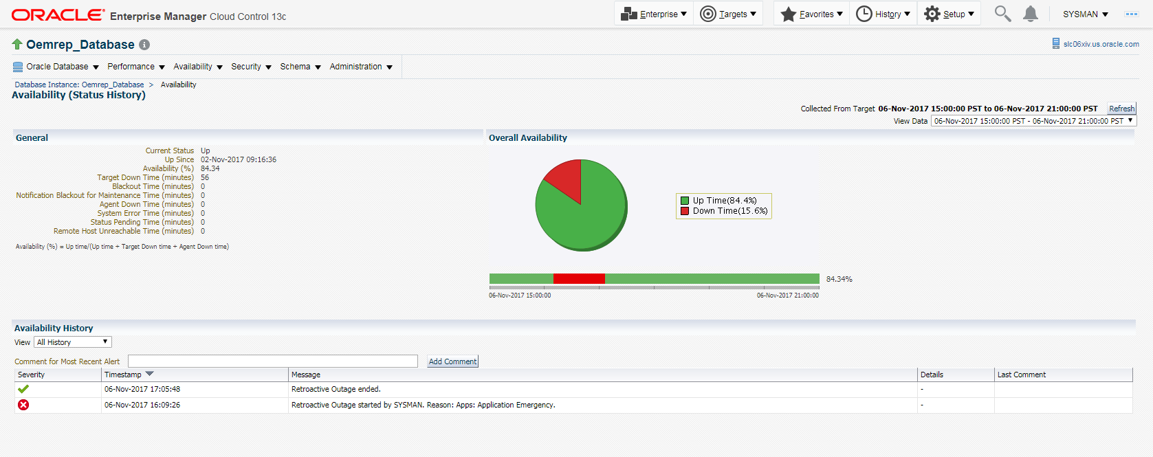

次の画像は、遡及停止が定義される前の、リポジトリ・データベースのターゲットの可用性履歴を表示します。ターゲットの可用性割合は100%で、停止時間はありません。
次の画像は、56分間の遡及停止を定義された後の、ターゲットの可用性履歴を示します。ターゲット可用性割合は、56分間のターゲット停止時間によって84%に減少しました。

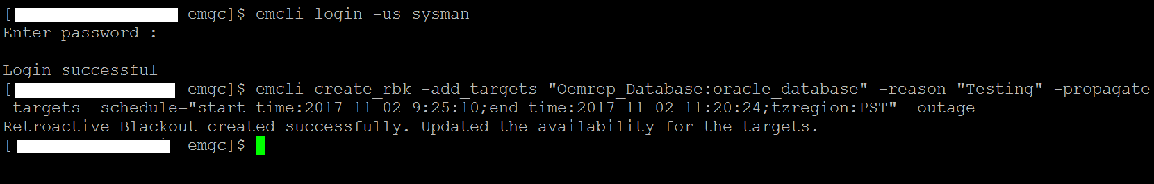

コマンドライン・インタフェース(EM CLI)を使用した遡及停止の作成
create_rbk動詞を使用して遡及ブラックアウト/停止を作成できます。動詞構文は次のとおりです。emcli create_rbk
-add_targets="name1:type1;name2:type2;..."...
-reason="reason"
[-propagate_targets]
-schedule=
start_time:<yyyy-MM-dd HH:mm>;
end_time:<yyyy-MM-dd HH:mm>;
[tzregion:<...>]
[-outage]

次の例は、コマンド出力を示します。
