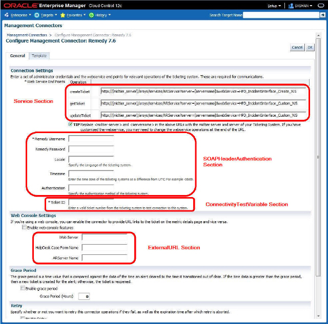

1.2.1 コネクタの構成
オペレータがコネクタを構成すると、コネクタ記述子ファイルの情報に基づいて構成ページが生成されます。通常、このページには、Webサービスへの接続時に使用するURLと資格証明が記載されたフィールドが含まれています。チケッティング・コネクタに必要なフィールドの1つが「チケットID」フィールドです。このフィールドを使用して、外部のチケッティング・アプリケーションへの接続を検証します。これは、外部のチケッティング・アプリケーションの既存インシデントの識別子に設定する必要があります。オペレータが構成ページの「Ok」ボタンをクリックすると、コネクタ・フレームワークではgetTicket操作が実行され、「チケットID」フィールドに指定したチケット識別子の情報が取得されます。コネクタ・フレームワークでは、コネクタに定義されているgetTicketリクエスト・テンプレートを使用して、チケット情報を取得するためにWebサービスに送信するXMLを生成します。Webサービスからレスポンスを取得する場合は、getTicketレスポンス・テンプレートを使用して、XMLをWebサービスからコネクタ・フレームワークで想定されている形式に変換します。チケット・データがWebサービスを介して取得された場合、コネクタは完了としてマークされ、使用する準備ができます。エラーが発生した場合、構成の変更は保存されますが、コネクタは完了としてマークされません。失敗した場合は、その理由を調査し、問題に対処する必要があります。問題に対処した後は、構成ページに戻って「OK」をクリックし、接続を再度テストできます。

1.5.3 コネクタ記述子ファイルの定義
これでテンプレートが作成され、今度は、Enterprise Managerでコネクタを定義するコネクタ記述子ファイルを作成します。コネクタ記述子XMLファイルには、コネクタ・メタデータおよびコネクタの構成プロパティ(Webサービス・エンドポイントおよび認証スキーマなど)が記述されています。
記述子を作成する際の重要な留意点は次のとおりです。
  • コネクタ記述子ファイル名は、connectorDeploy.xmlにする必要があります。
  • XMLファイルは、connectorDeploy.xsdスキーマ・ファイルに準拠する必要があります。
スキーマ・ファイルの場所の要約は、「スキーマ・ファイルの抽出」の項の表1-2を参照してください。
リファレンス実装は、「チケッティング・コネクタのサンプル」のサンプルconnectorDeploy.xmlを参照してください。
表1-5に、コネクタ記述子を構成するセクションと、各セクションが実行する内容の要約を示します。
表1-5 メタデータ・セクション
メタデータ・セクション 必須 説明
コネクタ情報
はい
このセクションでは、UIに表示されるコネクタに関する情報を提供します。
認証
いいえ
認証方式およびWebサービスへの接続に必要なパラメータを指定します。
接続テスト変数
はい
このセクションで定義された変数は、接続を検証する初期構成ステップで使用されます。
外部URL
いいえ
このセクションでは、外部システム内のチケットのコンテンツを直接表示するリンクを提供するようにコネクタを構成できます。
サービス
はい
このセクションでは、様々なサービス操作のWebサービスへの接続に使用するURLを構成します。
テンプレート登録
はい
このセクションでは、コネクタに対して使用するすべてのテンプレートを定義します。

1.5.3.1 コネクタ・デプロイ・フィールド情報
コネクタ・デプロイメント・ファイルの各セクションには、コネクタに関する特定の情報を提供するフィールドが含まれています。次の各セクションには、使用可能なフィールドとこれらのフィールドの内容に関する詳細情報が含まれています。
1.5.3.2 コネクタ情報セクション
コネクタ情報セクションでは、UIに表示される名前、バージョン、説明など、コネクタに関する情報を提供します。表1-6に、このセクションのフィールドの一覧を示し、各フィールドの説明を示します。

1.5.3.4 認証セクション
認証セクションでは、認証方式およびWebサービスへの接続に必要な資格証明を指定します。構成可能な3種類の認証タイプがあります。認証セクションが指定されていない場合、コネクタがWebサービスに接続するときに認証は実行されません。表1-7に、3種類の認証セクションとそれぞれに含まれているフィールドを示します。
表1-7 認証フィールド

1.5.3.5 サンプル認証セクション
例1-13は、認証セクションに含まれている情報を示しています。この例での認証方式は、SOAPヘッダーです。コネクタを構成する場合、オペレータは、Remedyユーザー名、Remedyパスワード、認証、ロケール、タイムゾーンの各値を指定する必要があります。オペレータが入力した値は、SOAPHeaderセクションにXMLを移入するために使用され、これは、Webサービスに送信されるリクエスト用のSOAPヘッダーで渡されます。

1.5.3.6 接続テスト変数セクション
このセクションでは、Webサービスとの接続性を検証するための初期構成ステップのgetTicketサービス操作で使用する変数を定義します。表1-8に、セクションのフィールドの一覧を示し、各フィールドの説明を示します。

1.5.3.7 サンプル接続テスト変数セクション
例1-14は、接続テスト変数セクションに含まれている情報を示しています。このセクションは、変更なしで使用できるようにする必要があります。

1.5.3.8 外部URLセクション
このセクションでは、外部システム内のチケットのコンテンツを直接表示するリンクを提供するようにコネクタを構成できます。チケッティング・アプリケーションでは、チケット情報に直接アクセスするためのリンクを提供する必要があります。表1-9に、セクションのフィールドの一覧を示し、各フィールドの説明を示します。
表1-9 外部URLフィールド

1.5.3.9 サンプル外部URLセクション
例1-15は、外部URLセクションに含まれている情報を示しています。ConfigVariableセクションで定義された変数は構成ページの入力フィールドとして表示され、オペレータはこのフィールドに値を入力します。オペレータが入力した値は、Patternフィールドの($で囲まれた)変数名がリストされているURLにプラグインされます。また、@Incident_Number@は例1-9に示すcreateTicketレスポンス・テンプレートによって作成されたIncident_Number変数のコンテンツで置換されます。

1.5.3.10 サービス・セクション
このセクションを使用して、様々なサービス操作のWebサービスに接続するURLを構成します。次の各操作について個別のサービス・セクションのエントリが必要です。

1.5.3.11 サンプル・サービス・セクション
例1-16は、3つの必須サービス・セクションすべてを示しています。WebServiceEndpoint要素内のURLは、予約済XML文字との競合を避けるためにCDATAセクションに配置されます。大カッコ[]で囲まれた値は、オペレータが構成ページで置換する必要があります。たとえば、createTicket操作のデフォルトのURLは、次のとおりです。
http://[midtier_server]/arsys/services/ARService?server=[servername]&webService=HPD_IncidentInterface_Create_WS
この値はcreateTicket操作の横にある構成ページの「Webサービス・エンドポイント」セクションに表示されます。オペレータは、[midtier_server]を実際の中間層サーバーのIPアドレスまたはホスト名で置き換える必要があります。また、[servername]をサーバーのIPアドレスまたはホスト名で置き換える必要があります。

1.5.3.14 完全なチケッティング・コネクタ・デプロイメント・ファイル
「チケッティング・コネクタのサンプル」の例A-1は、前述のセクションで示したサンプルを含めた完全なコネクタ・デプロイメント・ファイルを示しています。図1-1は、「チケッティング・コネクタのサンプル」で示したサンプル・コネクタに対して表示されるコネクタ構成ページの例を示しています。このイメージには、デプロイメント・ファイル内でフィールドが定義された場所を示すラベルが付けられています。
図1-1 完全なコネクタ・デプロイメント・ページ
img/GUID-EF07400D-5007-406D-BE2A-6AABA76935AF-default.jpg
