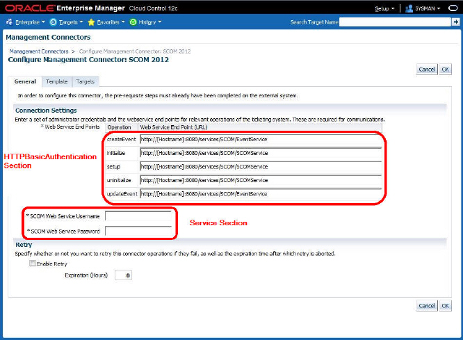

イベント・コネクタの作成方法を理解するには、それがどのように機能するかを理解する必要があります。connectorDeploy.xmlファイル(通常は、コネクタ記述子ファイルと表記)は、Enterprise Managerにコネクタを定義します。コネクタがインストールされると、Enterprise Managerではコネクタ記述子ファイルの内容が検証され、コネクタに必要なフィールドおよびWebサービスとのXMLメッセージの交換時に使用するテンプレートが決定されます。
オペレータがコネクタを構成すると、コネクタ記述子ファイルの情報に基づいて構成ページが生成されます。通常、このページには、Webサービスへの接続時に使用するURLと資格証明が記載されたフィールドが含まれています。オペレータは必須フィールドを指定した後、「OK」ボタンをクリックして構成プロセスを完了します。ボタンをクリックすると構成値が保存され、コネクタで定義された設定または初期化サービス操作が実行されます。
注意:
指定可能な4つのオプション・サービス操作があります。設定および初期化操作は、コネクタの最初のインスタンスが構成されるときに実行されます。これらは、コネクタを有効にするために必要な設定を実行するのに使用されます。他の2つの操作は初期化解除およびクリーン・アップです。これらの操作は、設定または初期化操作で実行された内容を元に戻すために使用されます。これらの操作は両方とも、コネクタの最後のインスタンスが削除されるときに実行されます。
構成が正常に完了した場合、コネクタは完了としてマークされ、使用する準備ができます。エラーが発生した場合、構成の変更は保存されますが、コネクタは完了としてマークされません。失敗した場合は、その理由を調査し、問題に対処する必要があります。問題に対処した後は、構成ページに戻って「OK」をクリックし、設定/初期化を再度実行できます。

「イベント・コネクタのサンプル」の例C-1は、前述のセクションで示したサンプルを含めた完全なコネクタ・デプロイメント・ファイルを示しています。図2-1は、サンプル・デプロイメント・ファイルに対して表示されるコネクタ構成ページの例を示しています。このイメージには、デプロイメント・ファイル内でフィールドが定義された場所を示すラベルが付けられています。
図2-1 完全なコネクタ・デプロイメント・ページ
img/GUID-A9EA2E4C-7679-4D66-934D-DEE5188A1734-default.jpg
