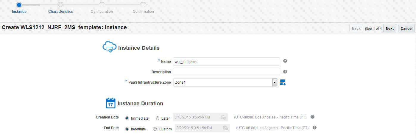

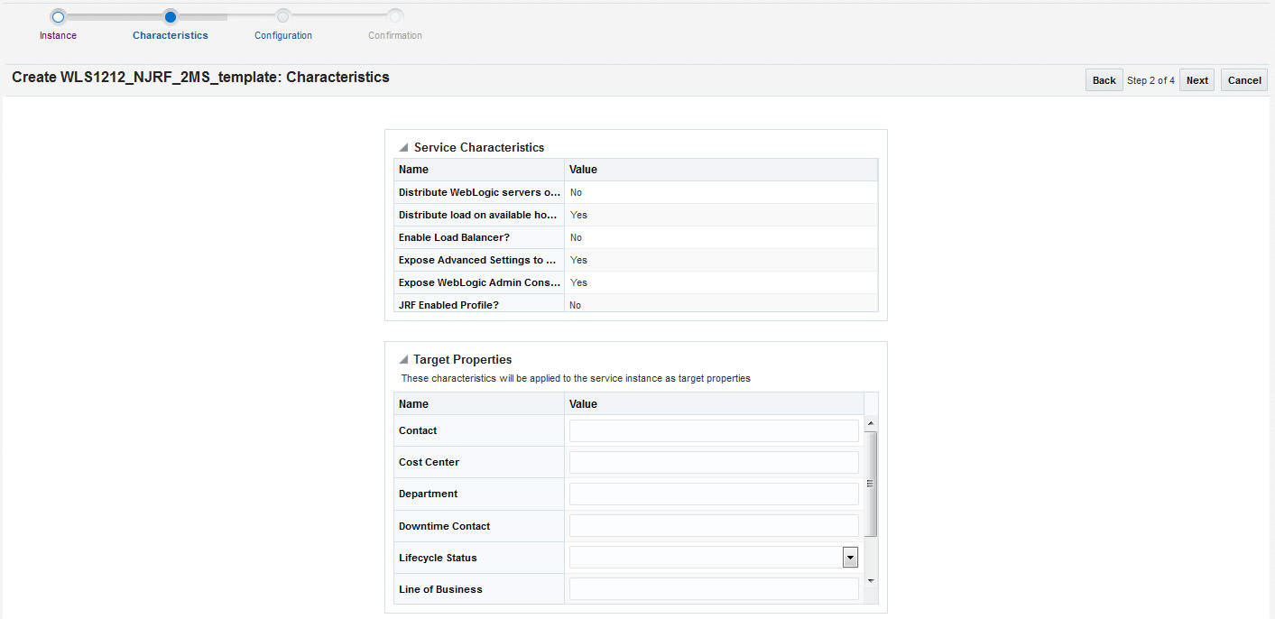

「新規サービスのリクエスト」オプションを使用して、新規ミドルウェア・サービスをリクエストできます。次のタイプのミドルウェア・サービスをリクエストできます。
WebLogicサービス: 「WebLogicサービスのリクエスト」を参照してください
SOA/OSBサービス: 「Oracle Service BusまたはSOAインフラストラクチャ・サービスのリクエスト」を参照してください。

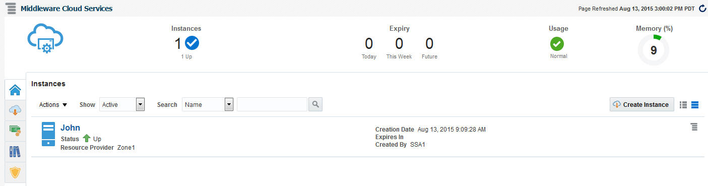

Middleware Serviceホームページには、「サービスのリクエスト」オプションを使用してリクエストしたサービスの詳細情報が表示されます。Middleware Serviceホームページを表示するには、「ミドルウェア・クラウド・セルフ・サービス・ポータル: ホーム」タブの「Middleware Services」リージョンにある「名前」リンクをクリックします。このページには、次のリージョンがあります。

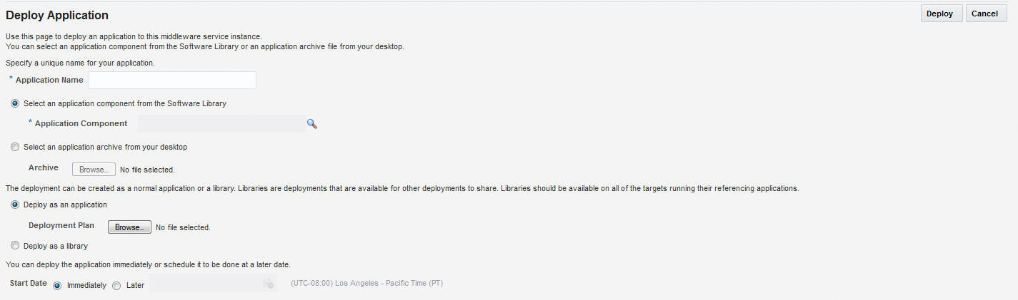

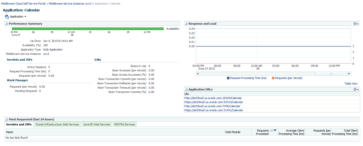

アプリケーション: このサービスにデプロイされているすべてのアプリケーションがリストされます。各アプリケーションに対して、名前、ステータス、および「アクティブなセッション」、「リクエスト処理時間」、リクエスト/分などの主要なメトリックが表示されます。「名前」リンクをクリックし、アプリケーション・ホームページにドリルダウンします。次の操作を実行できます。 :
デプロイ: 「デプロイ」をクリックして、サービスにアプリケーションをデプロイします。詳細は、「アプリケーションのデプロイおよび再デプロイ」を参照してください。
削除: アプリケーションを選択し、「削除」をクリックしてアプリケーションをアンデプロイします。
再デプロイ: 更新されたJava EEアプリケーション・コンポーネントがある場合は、アプリケーションを選択し、「再デプロイ」をクリックしてアプリケーションを再デプロイできます。詳細は、「アプリケーションのデプロイおよび再デプロイ」を参照してください。
起動/停止: アプリケーションを選択し、「起動」または「停止」をクリックして、アプリケーションを起動または停止します。
テスト: アプリケーションを選択し、「テスト」アイコンをクリックします。「アプリケーションURL」ダイアログ・ボックスには、URLのリストが表示されます。関連付けられたページに移動するには、URLをクリックします。

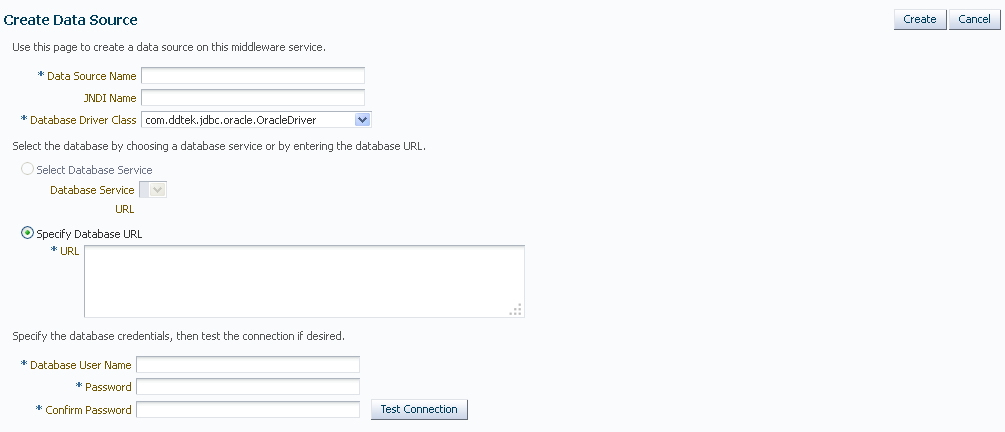

データソース: このリージョンは、WebLogicサービスに対してのみ表示されます。このサービスで使用可能なすべてのデータ・ソースが表示されます。データ・ソースごとに、データベースの名前、データベース・サービス名、JNDI名およびURLが表示されます。データベース・サービスを使用してデータ・ソースが作成されている場合、「データベース・サービス」列にその名前が表示されます。名前をクリックすると、データベース・サービス・ホーム・ページにドリルダウンします。新しいデータ・ソースの作成、既存データ・ソースの編集または削除、および指定されたデータ・ソースの接続のテストを実行できます。

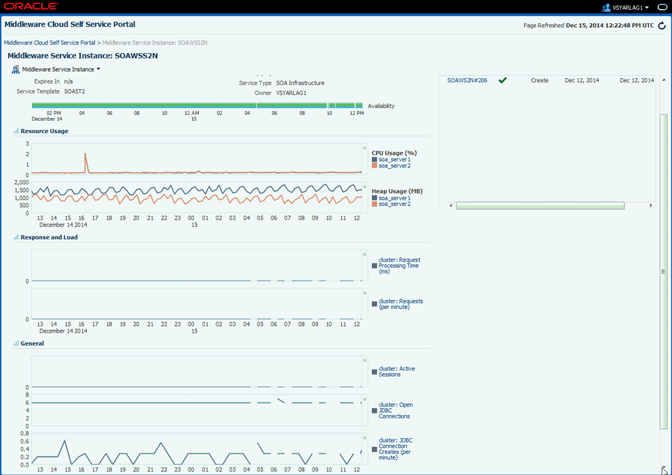

SOAホームページには、「リクエスト」オプションを使用してリクエストしたサービスの詳細情報が表示されます。Middleware Serviceホームページを表示するには、「ミドルウェア・クラウド・セルフ・サービス・ポータル: ホーム」タブの「Middleware Services」リージョンにある「名前」リンクをクリックします。
パフォーマンス・サマリー: サービスの可用性ステータス、WebLogicサービスのステータス・サマリーおよびこのサービスに関連付けられた基礎となるWebLogicクラスタのパフォーマンス・メトリックを表示します。次のチャートが表示されます。
可用性: サービスの可用性ステータスです。
リソース使用率: クラスタの全サーバーのCPU使用率およびヒープ使用量のチャートが表示されます。
レスポンスと負荷: 現在のサービスのリクエスト処理時間および1分当たりのリクエスト数が表示されます。
一般: サービスの様々なパフォーマンス・メトリックのチャートを表示します。
リクエスト: この表には、このサービスに発行されたすべてのリクエストが表示されます。

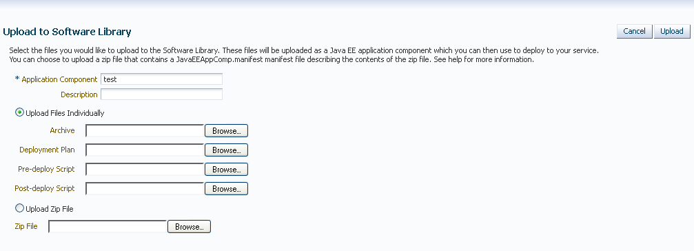

ファイルを、ソフトウェア・ライブラリにアップロードできます。これらのファイルは、Java EEアプリケーション・コンポーネントとしてソフトウェア・ライブラリにアップロードされ、サービスにデプロイされます。ファイルをソフトウェア・ライブラリにアップロードするには、「ライブラリ」タブをクリックします。「ソフトウェア・ライブラリへのアップロード」フィールドが表示されます。
図39-8 ソフトウェア・ライブラリへのアップロード
アップロードするファイルの名前と説明を入力します。その後、次のようにファイルをアップロードするよう選択できます。
個々のファイル: 「ファイルの個別アップロード」オプションを選択した場合は、次の内容を指定する必要があります。
アーカイブ: ソフトウェア・ライブラリにアップロードするアーカイブ・ファイルを選択します。これは、ear
、war
、jar
またはrar
ファイルです。オプションで、次の内容を指定できます。
デプロイ・プラン: これは、Java EEアプリケーション・コンポーネントのデプロイメント・オプションを含むxml
ファイルです。
デプロイ前スクリプト: これはWLSTコマンドが入っているスクリプトです。アプリケーションがデプロイされる前に、各インスタンスに関連付けられている管理サーバーでこのスクリプトが実行されます。このスクリプトを使用して、データ・ソース、JMSエンド・ポイント、およびデプロイするアプリケーションに必要になる可能性があるその他のリソースを作成できます。
デプロイ後スクリプト: これは、アプリケーションのデプロイ後に管理エージェントによって管理サーバーで実行されるWLSTスクリプトです。このスクリプトを使用して、デプロイメント後の構成を実行できます。たとえば、デプロイ前スクリプトによって変更された内容をロールバックしたり取り消す必要がある場合に、このオプションを選択します。
Zipファイル: 「Zipファイルのアップロード」オプションを選択した場合は、Zipファイルのコンテンツを説明するJavaEEAppComp.manifest
ファイルを含むZipファイルをアップロードする必要があります。
「アップロード」をクリックして、ファイルをソフトウェア・ライブラリにアップロードします。
