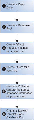

クラウド管理者は、DBaaS用のクラウド・インフラストラクチャの設定を行います。次の図にDBaaSクラウド設定の手順を示します。
図55-1 新規DBaaSクラウド・リソースの作成
例として、REST APIおよびEM CLI動詞(必要な場合)を使用してDBaaSを作成する段階的なプロセスを表55-2に示します。
注意:
次のプロセスでは、可能なかぎり、REST APIに対する参照を示します。ただし、EM CLI動詞を使用して同じ操作を行うことができます。対応するEM CLI動詞を確認するには、第10章「Database as a Service管理者用のEM CLI動詞」を参照してください。
表55-2 REST APIを使用したDBaaSの作成
| ステップ | アクション |
1 |
PaaSインフラストラクチャ・ゾーンを作成します。 「PaaSゾーンの作成」を参照してください。 注意: 既存のPaaSゾーンを表示するには、GET操作を行います。「PaaSゾーン・リソースの詳細の表示」を参照してください。 |
2 |
次のデータベース・プールのいずれかを作成します。
注意: 既存のデータベース・プールを表示するには、GET操作を行います。「ソフトウェア・プール群リソースの詳細の表示」を参照してください。 |
3 |
ユーザー・ロール用のDBaaSリクエスト設定を作成します。「データベース・リクエスト設定の作成」を参照してください。 |
4 |
ユーザー・ロール用の割当て制限を作成します。「ロール用のDBaaS割当て制限の作成」を参照してください。 注意: この手順はオプションです。 |
5 |
プロビジョニング用のソース・データベース情報を取得するプロファイルを作成します。「Database as a Service管理者用のEM CLI動詞」を参照してください。 プロファイルは、完全なデータベースまたはアプリケーションを形成する一連の関連するスキーマを表すことができます。 |
6 |
選択したデータベース・プールに基づいて、次のいずれかのサービス・テンプレートを作成します。
これでDBaaSクラウドの設定は管理可能状態になりました。
