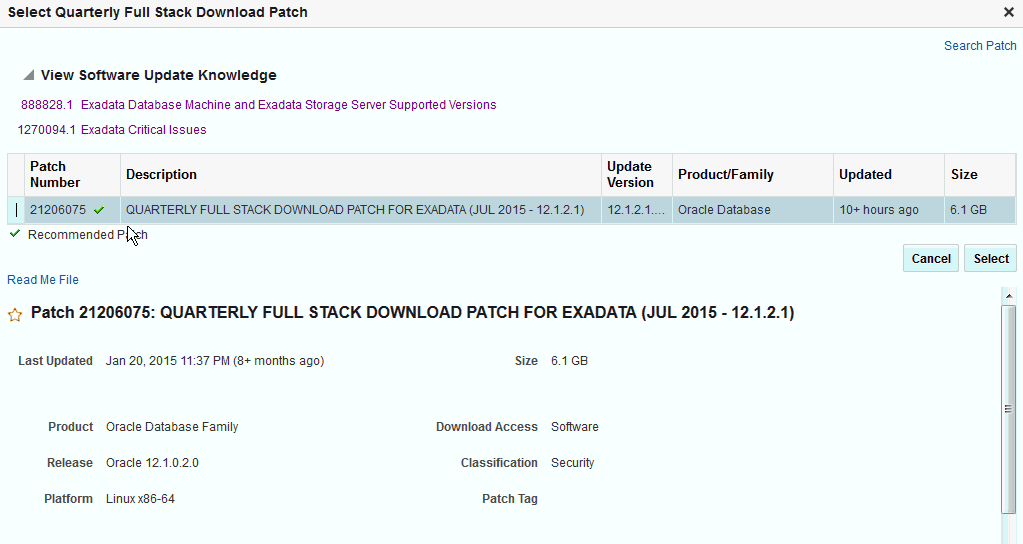

推奨QFSDP |
Exadataのパッチ推奨機能は、オンライン・モードとオフライン・モードの2つの異なるモードで機能することができます。オンライン・モードでは、「システム・パッチをダウンロードしてパッチ推奨を評価」ジョブがサポート・サイトからQFSDPをダウンロードし、パッチ推奨を評価します。オフライン・モードでは、EMCLIを使用してソフトウェア・ライブラリにQFSDPをアップロードする必要があり、その後、「システム・パッチをダウンロードしてパッチ推奨を評価」ジョブがソフトウェア・ライブラリ内のパッチをチェックし、検出されたエンジニアド・システム・ターゲットのパッチ推奨を評価します。 推奨QFSDPセクションは、パッチのREADMEへのリンクおよび実際のパッチ・ダウンロードのタイムスタンプを提供します。 |

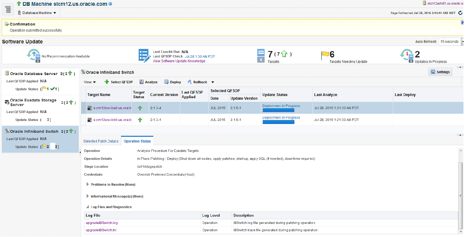

ExadataターゲットのOracle Infinibandスイッチ・コンポーネントにパッチを適用するには、次の手順に従います。
注意:
Exadataインフィニバンド・スイッチは、コンポーネント・ベースの更新のみをサポートします。個々のターゲットを更新することはできません。
