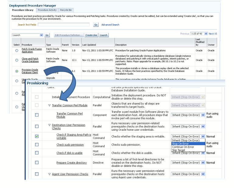

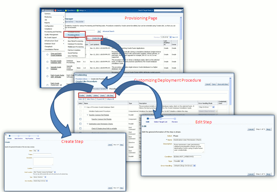

次の図では、デプロイメント・プロシージャのカスタマイズ・ページを使用して、Cloud Controlで提供されるデフォルト・デプロイメント・プロシージャのコピーを作成する方法を示します。その後、新しいステップやフェーズを追加するか、コピーに含まれる既存のステップやフェーズを編集して、プロシージャをカスタマイズできます。
ステップとフェーズの追加方法の詳細は、「デプロイメント・プロシージャのカスタマイズ」を参照してください。

エラー処理
カスタム・フェーズに設定するエラー処理モードを選択します。デプロイメント・プロシージャのすべてのステップには、エラー処理モードが事前に構成されています。これにより、フェーズまたはステップでエラーが発生した際にデプロイメント・プロシージャの動作が指示されます。Cloud Controlでは次のエラー処理モードが提供されています。
- 継承 - 包含するフェーズに設定されているエラー処理モードを継承します。(フェーズの外部のステップに設定されると、デプロイメント・プロシージャのエラー処理モードを継承します)。
- エラー時に停止 - エラーが発生した場合に停止します。エラーを修正するか、オーバーライドするまでは、デプロイメント・プロシージャは次のステップに進みません。
- エラー時も続行 - エラーが発生した場合でも続行します。
- ターゲットをスキップ - リストで失敗したターゲットを無視し、他のターゲットで続行します。

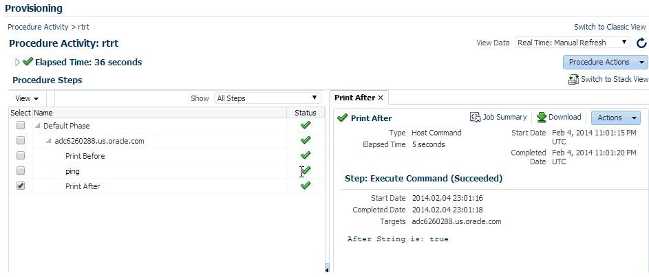

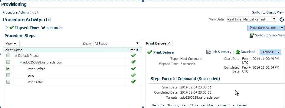

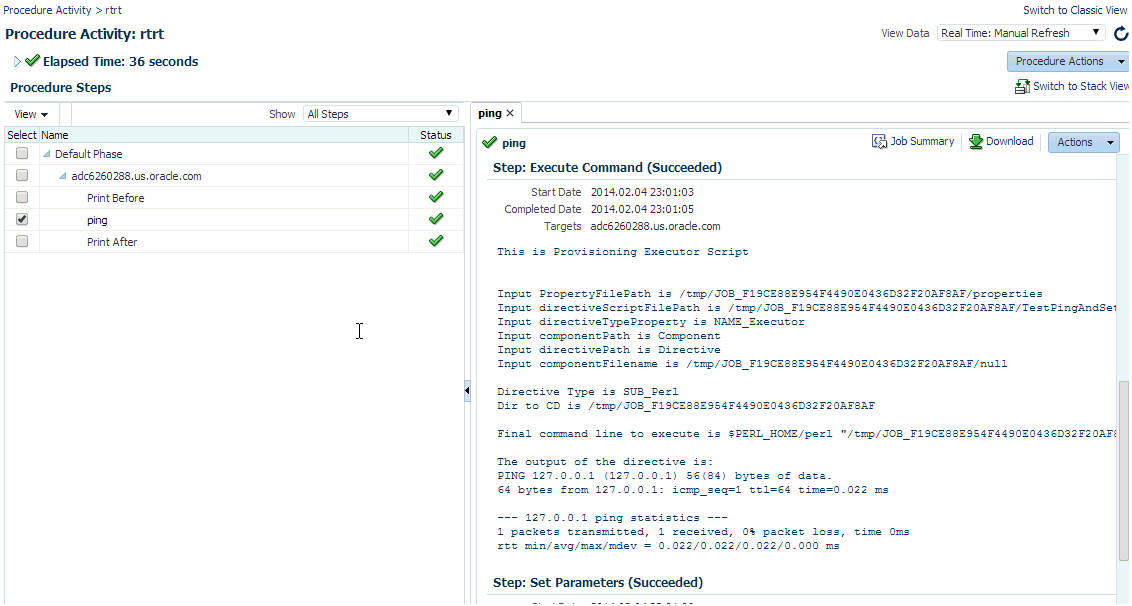

次の例に、ターゲットでコマンドを実行して、ランタイム時にプロシージャの変数を更新する方法を示します。この例では、プロシージャのディレクティブ・ステップを使用して、pingコマンドをホストで実行します。pingコマンドが成功すると、ディレクティブはプロシージャの値をtrueに設定します。失敗すると、ディレクティブはプロシージャの値をfalseに設定します。
ワークフローの例
次に示すのは、高レベルのステップです。
表55-2 ランタイム時の変数値の割当て
手順 詳細
手順1
ローカル・ホストで、TestPingAndSetDPVariable.plという名前のPerlファイルを作成します。詳細は、ステップ1: 実行時にデプロイメント・プロシージャ変数に値を割り当てるPerlスクリプトの作成を参照してください。
手順2
Perlスクリプトをソフトウェア・ライブラリにアップロードします。手順の詳細なリストについては、ステップ2: ソフトウェア・ライブラリへのTestPingAndDPvariable.plのアップロードを参照してください。
手順3

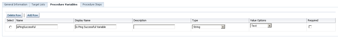

変数isPingSucessfullを追加するプロシージャと、コマンド・ブロックの印刷と前の手順で作成したディレクティブのコールを行ういくつかのプロシージャ・ステップを作成します。詳細は、ステップ3: デプロイメント・プロシージャの作成を参照してください。
手順4
プロシージャを実行します。詳細は、ステップ4: プロシージャの起動および実行時の変数値の入力を参照してください。
手順5
変数の詳細を確認します。詳細は、ステップ5: デプロイメント・プロシージャ変数値の確認を参照してください。

  4. 「新規プロシージャの作成」ページで、「プロシージャ変数」をクリックします。「行を追加」をクリックし、次の詳細を入力します。
    デプロイメント・プロシージャの作成

  2. プロシージャ・インスタンスの実行ページで、ステップPrint Beforeを選択します。このステップは、発行時に入力した変数値を印刷します。
    プロシージャ・アクティビティ
    「コマンドの実行」ブロックに次の出力が表示されます。
    Before String is: This is the Value I entered.
  3. プロシージャ・インスタンスの実行ページで、ステップPingを選択します。
    注意:
    Pingステップが実行され、pingコマンドが正常に終了します。ただし、Perlスクリプト内でコマンド・ブロック文字列を印刷するprint文は、表示されません。これは、これらの特別なコマンド・ブロック文字列は、ジョブ・ストリームにより解析され、プロシージャ変数の割当てロジックを処理するために使用されるためです。
    プロシージャ・アクティビティ — II
  4. プロシージャ・インスタンスの実行ページで、ステップPrint Afterを選択します。このステップは、変数値をtrueとして印刷します。この値は、ホストで実行したディレクティブにより設定されます。
    プロシージャ・アクティビティ — III
    After String is: true

  2. プロビジョニング・ページで、カスタマイズするデプロイメント・プロシージャを選択して、「類似作成」をクリックします。
  3. 類似作成プロシージャ・ページで「プロシージャ・ステップ」タブをクリックし、ステップまたはフェーズを選択して、「エラー処理モード」を変更します。
    リストからモードを選択すると、ページが自動的にリフレッシュされ、該当のフェーズまたはステップ用に新たに選択されたモードで表示されます。
次の例は、「Oracleデータベースのプロビジョニング」デプロイメント・プロシージャをカスタマイズして、「宛先ユーザー権限のチェック」フェーズのエラー処理モードを変更する様子です。
デプロイメント・プロシージャ・マネージャ
