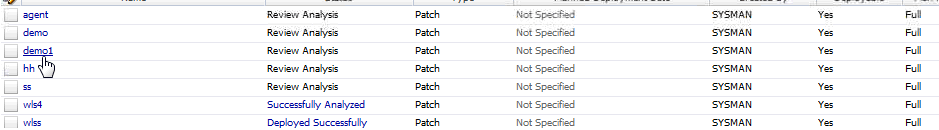

    作成した計画を検証するには、「エンタープライズ」メニューから「プロビジョニングとパッチ適用」「パッチと更新版」の順に選択してEnterprise Manager Cloud Controlにログインします。ホームページに、コマンドラインで作成したパッチ計画demo1が次のように表示されます。
    パッチ計画
    UIを使用して競合を解決し、パッチ計画を送信します。

  15. 次のコマンドを実行して、パッチ計画の実行ステータスを確認します。
    emcli get_instance_status -instance=BA8E3904DDB36CFFE040F00A5E644D13
    Output:
    BA8E3904DDB36CFFE040F00A5E644D13, PatchOracleSoftware, demo1_Analysis_Tue Mar 06 02:08:02 PST 012, EXECUTING
  16. 分析が成功すると、パッチ計画をデプロイ/準備できるようになります。これを行うには、actionにdeployを指定して次のコマンドを実行します。
    emcli submit_patch_plan -name=demo1 -action=deploy
    Output:
    The action "deploy" is successfully submitted on the Patch Plan "demo1", now "deploy" is in progress
  17. Cloud Control UIを使用して、送信した計画が正常にデプロイされたかどうかを確認します。あるいは、EM CLIコマンドでも同じ検証を実行できます。
    emcli get_job_execution_detail -execution=79CAF6A6DAFCFEE6654C425632F19411 -xml
