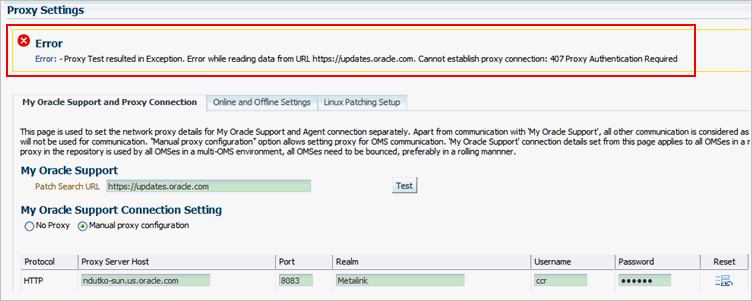

F.2.2.1.1 問題
「プロキシ設定」ページの「My Oracle Supportとプロキシ接続」タブで、手動でプロキシ構成の詳細を指定すると、次の図のような例外エラーが表示されることがあります。
図F-1 プロキシ設定エラー
プロキシ設定エラー
F.2.2.1.2 原因
ダイジェスト認証スキーマのみをサポートするプロキシ・サーバーの詳しい構成を指定した可能性があります。デフォルトでは、プロキシ・サーバーはBasic認証スキーマのみにマップされます。現在、ダイジェスト認証スキーマはサポートされていません。
F.2.2.1.3 解決策
この問題を解決するには、Basic認証スキーマを使用するようにプロキシ・サーバーを再構成します。

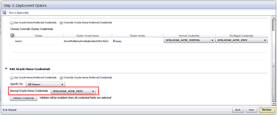

F.2.3.1.1 問題
パッチ計画を作成するときに、Oracleホーム優先資格証明の上書きを選択し、誤って、特権資格証明を通常Oracleホーム資格証明として設定すると(次の図を参照)、ログ・ファイルをEMStagedPatchesディレクトリに作成できないというエラーが表示されます。
次に例を示します。
“Unable to create the file <RAC_HOME>/EMStagedPatches/PA_APPLY_PATCH_09_02_2011_14_27_13.log"
次のエラーも表示されることがあります。
ERROR: SharedDeviceException.
ACTION: Please check whether the configuration is supported or not.
図F-2 通常資格証明として特権資格証明を誤って選択
通常資格証明として特権資格証明を選択
F.2.3.1.2 原因
パッチ計画がデプロイされるとき、パッチ計画はデプロイメント・プロシージャを内部的に使用して、パッチのデプロイメントをオーケストレートします。デプロイメント・プロシージャの一部のステップは通常Oracleホーム資格証明を使用して実行されますが、特権Oracleホーム資格証明を使用して実行されるものもあります。ただし、通常Oracleホーム資格証明を特権Oracleホーム資格証明として設定すると、デプロイメント・プロシージャはステップをOracleホーム所有者ではなくルート・ユーザーとして実行します。このためにエラーが発生します。
F.2.3.1.3 解決策
この問題を解決するには、計画の作成ウィザードに戻り、デプロイ・オプション・ページの「資格証明」タブで、通常資格証明を通常Oracleホーム資格証明として設定します。

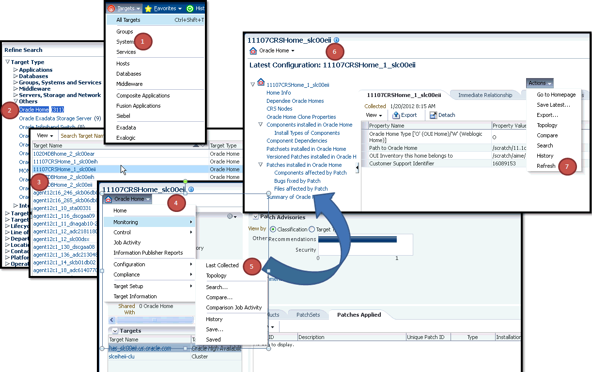

管理リポジトリに、そのターゲットのプラットフォーム情報が含まれていない可能性があります。デフォルトでは、すべてのターゲットについて、ターゲットのOracleホームに存在するoraclehomeproperties.xmlファイルからインベントリ詳細が定期的に収集されます。インベントリ収集が完了していないか、失敗したために、管理リポジトリにデータが存在していない可能性があります。このような理由のため、該当のターゲットを追加することができません。
F.2.4.2.3 解決策
この問題を解決するには、ターゲットのOracleホームからインベントリ詳細を強制的に再収集します。
Oracleホームの詳細を取得するには、次の手順を実行します。
  1. 「ターゲット」メニューから、「すべてのターゲット」を選択します。
  2. 「すべてのターゲット」ページの左側の「検索の絞込み」ペインで、「ターゲット・タイプ」メニューをクリックして展開します。
  3. 「ターゲット・タイプ」から「その他」をクリックし、「Oracleホーム」を選択します。
  4. タイプが「Oracleホーム」のすべてのターゲットがリストされます。ホスト名を検索して、検索している「Oracleホーム」の詳細をドリルダウンすることもできます。
ターゲット・ホストの「Oracleホーム」からインベントリ詳細を取得するには、$EMDROOT/binディレクトリから次のコマンドを実行します。
$ emctl control agent runCollection <Oracle_Home_Target>:oracle_home oracle_home_config
ここで、<Oracle_Home_Target>は、プラットフォーム情報が存在しないターゲットのOracleホームの名前です。
次に例を示します。
$ emctl control agent runCollection db2_2_adc2170603:oracle_home oracle_home_config

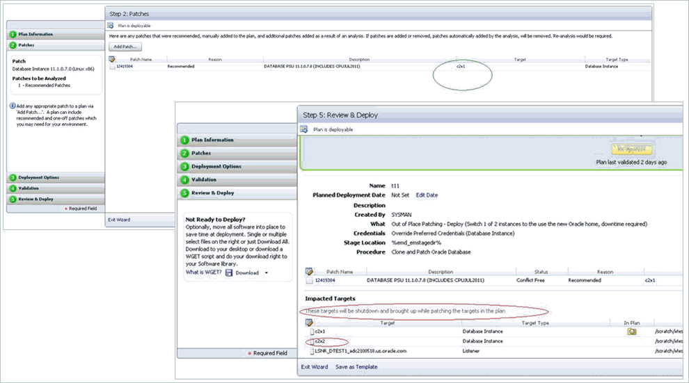

F.2.6.2 移行されないインスタンスも移行の影響を受けるターゲットとして表示される
後述の詳細を参照してください。
F.2.6.2.1 問題
ホーム外パッチ適用モードでパッチ計画をデプロイするとき、移行のために選択されていないインスタンスでも、影響を受けるターゲットとして識別されることがあります(次の図を参照)。
図F-3 移行されないインスタンスが影響を受けるターゲットとして表示される
F.2.6.2.2 原因
デフォルトでは、パッチ計画は、1つのモード(インプレース・パッチ適用モード)のみに基づいて影響を受けるターゲットを計算します。したがって、ホーム外パッチ適用モードを選択しても、パッチ計画はそのモードを無視し、インプレース・パッチ適用モードのみを選択されたオプションとみなし、移行で影響を受けるターゲットとしてすべてのターゲットを表示します。
F.2.6.2.3 解決策
この問題を解決するには、移行対象として選択していないターゲットを無視します。これらは、どのような場合でも停止も移行もされません。

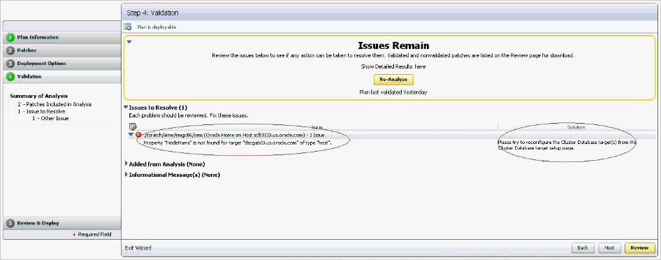

F.2.7.2 ホストのノード名プロパティがない場合にパッチ計画の分析が失敗する
後述の詳細を参照してください。
F.2.7.2.1 問題
Oracle Clusterwareのパッチ適用のために作成されたパッチ計画を検証するとき、検証が失敗し(次の図を参照)、タイプhostのターゲット<target_name>のノード名がないと示されます。また、検証ページに示される解決方法は正しくありません。
図F-4 ターゲットのノード名プロパティがないために分析が失敗する
失敗した分析
F.2.7.2.2 原因
このエラーは、計画の作成ウィザードが、実際の問合せまたは実行しているジョブと同期していないために発生します。また、プロパティNodeNameHASターゲットの動的プロパティであり、クリティカル・プロパティとしてマークされないため、管理リポジトリからなくなることがあります。本来は、HASターゲットのノード名プロパティがないと表示される必要があります。
F.2.7.2.3 解決策
この問題を解決するには、次のコマンドを実行して、HASターゲットの動的プロパティをOracle Clusterwareの各ノードから再ロードします。
emctl reload dynamicproperties -upload_timout 600 <target_name>:has
次に例を示します。
emctl reload dynamicproperties -upload_timout 600 <myhastarget1>:has

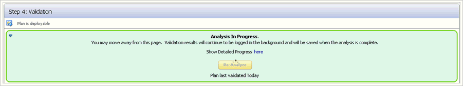

F.2.7.3 分析の詳しい進捗を表示するリンクが機能しない
後述の詳細を参照してください。
F.2.7.3.1 問題
パッチ計画を分析した後で、「検証」ページの「分析の実行中」というテキストが通常よりも小さくなり、進捗の詳細のための「ここ」リンクが使用できなくなります(次の図を参照)。
図F-5 詳しい進捗を表示するリンクが使用できない
詳しい進捗の問題
F.2.7.3.2 原因
このエラーの原因は、このリンクをレンダリングする際の技術的な問題です。
F.2.7.3.3 解決策
この問題を解決するには、計画の作成ウィザードを終了します。パッチと更新版ページの「プラン」リージョンで、この問題が発生したパッチ計画のステータス「分析の実行中」をクリックします。

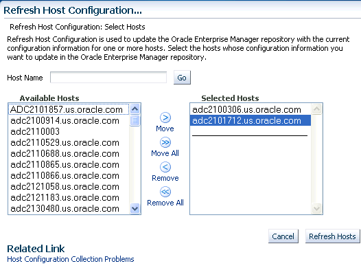

F.6.1 ホスト構成のリフレッシュ
デプロイメント・プロシージャを実行する前に、ホストの構成をリフレッシュすることをお薦めします。次の手順を実行します。
  1. Cloud Controlで、「エンタープライズ」メニューから「構成」を選択し、「ホスト構成のリフレッシュ」をクリックします。
  2. ホスト構成のリフレッシュ・ページの「使用可能なホスト」ペインでデプロイメント・プロシージャが使用するホストを選択し、「選択したホスト」ペインに移動します。
    ホスト構成のリフレッシュ
  3. 「ホストのリフレッシュ」をクリックします。
F.6.2 Oracleホーム構成のリフレッシュ
ホスト構成情報は、ホストで稼働しているOracle Management Agentによって24時間ごとに自動的に更新されますが、ホストの構成情報を手動で更新することもできます。
注意:
ターゲットにパッチを適用した後、Oracleホーム構成のリフレッシュがデプロイメント・プロシージャによって内部的に処理されます。ただし、なんらかの理由でリフレッシュが行われない場合は、ここで説明するようにOracleホーム構成を手動でリフレッシュできます。
1つのホストのホスト構成を手動で更新する手順は、次のとおりです。
  1. Cloud Controlで、「ターゲット」メニューから「すべてのターゲット」を選択します。
  2. すべてのターゲット・ページの「検索の絞込み」セクションで、「ターゲット・タイプ」をクリックしてメニューを展開し、メニューの「その他」をクリックし、さらに「Oracleホーム」をクリックします。
    ページの右側がリフレッシュされ、Oracleホーム・ターゲットのみが表示されます。
  3. ターゲット名をクリックして選択します。
  4. <target_name>ホームページの「Oracleホーム」メニューで「構成」を選択し、「最新収集」をクリックします。
  5. 最新の構成: <target_name>ページの「アクション」メニューで、「リフレッシュ」を選択して、ホストのOracleホーム構成をリフレッシュします。
次の例は、ターゲット11107CRSHome_1_slc00eiiのOracleホーム構成をリフレッシュするためのステップです。
Oracleホーム構成のリフレッシュ
