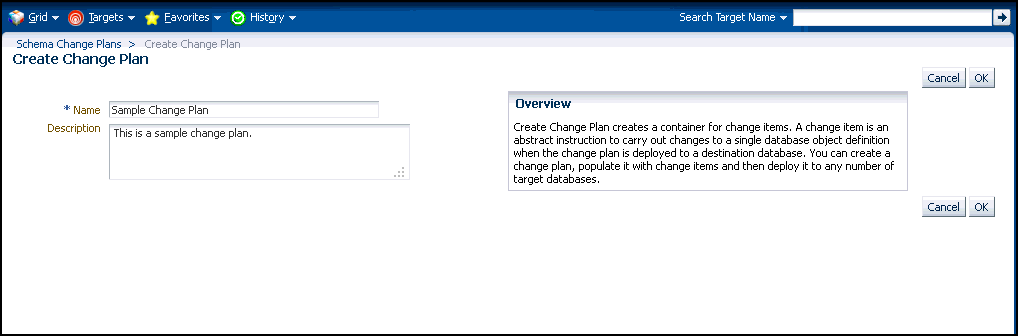

スキーマ変更計画ページで、「作成」をクリックします。
変更計画の名前および説明を指定し、「OK」をクリックして変更計画を保存します。

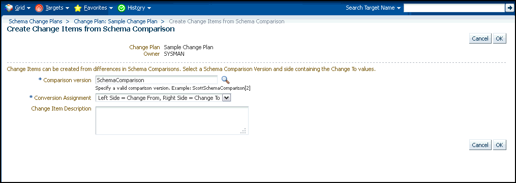

変更アイテム・ページで、比較から作成をクリックします。
「スキーマ比較からの変更項目の作成」ページで、以前に作成した比較バージョンを選択し、「比較の割当て」で開発データベースを「変更後」側に、本番のステージング・データベースを「変更前」側に指定して、「OK」をクリックします。
スキーマ比較からの変更アイテムの作成: 差分の選択ページで、次を選択します。
スキーマ比較のすべての差分: 比較のすべての差分を変更計画に追加する場合に選択します。
スキーマ比較の特定の差分: 変更計画に追加する比較の差分を選択する場合に選択します。差分を選択します。
「終了」をクリックします。
