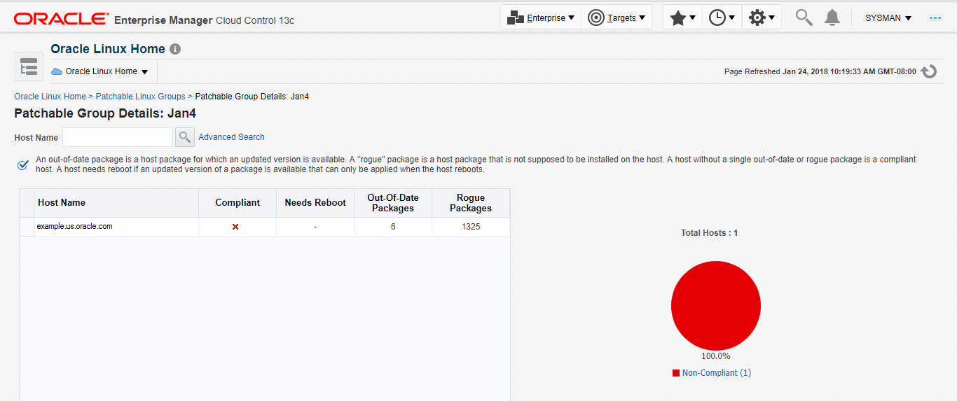

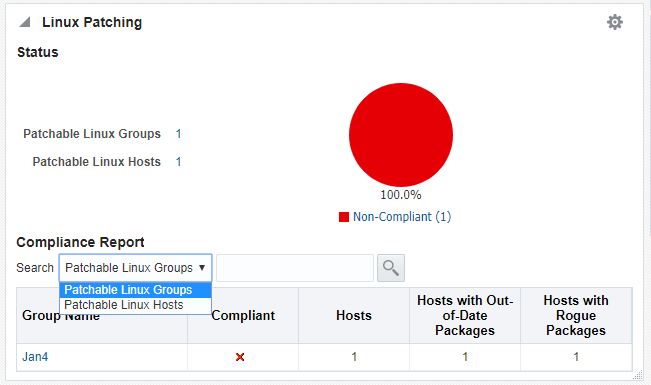

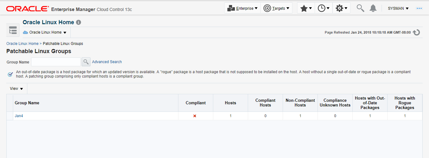

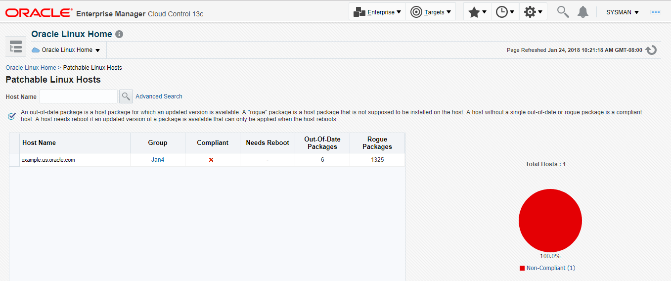

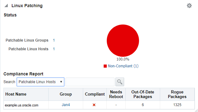

Linuxパッチ適用ステータス・リージョン: このリージョンには、パッチ適用可能なLinuxグループの合計、パッチ適用可能なLinuxホストの合計、コンプライアンス円グラフが表示されます。
Linuxパッチ適用コンプライアンス・リージョン: このリージョンには、パッチ適用可能なLinuxグループおよびパッチ適用可能なLinuxホストの名前がリストされた表が表示されます。

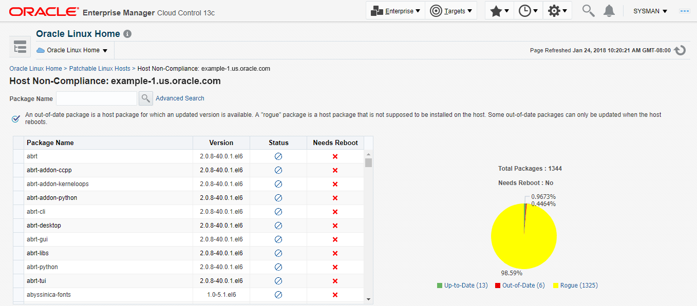

「ホスト」を選択すると、ホスト名、グループ名、ホストがコンプライアンスであるというステータス、ホストが再起動を必要としているというステータス、最新でないパッケージの数、およびローグ・パッケージがあるホストの数が表示されます。
「パッチ適用可能なLinuxホスト」をクリックすると、「検索」ボックスに、ホストのリストが詳細とともに表示されます(ホスト名、グループ名、ホストがコンプライアンスであるというステータス、ホストが再起動を必要としているというステータス、最新でないパッケージの数、ローグ・パッケージがあるホストの数など)。
「ホスト名」をクリックすると、選択したホストの詳細が表示されます。

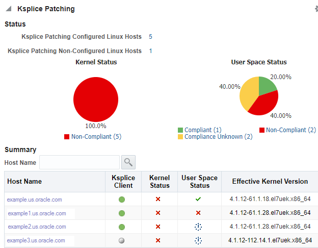

「Kspliceステータス」リージョン
Kspliceパッチ適用構成済Linuxホスト: このリンクをクリックすると、ポップアップ・ウィンドウが開き、Kspliceソフトウェアで構成されているOracle Linuxホストがリストされます。
Kspliceパッチ適用非構成済Linuxホスト: このリンクをクリックすると、ポップアップ・ウィンドウが開き、Kspliceソフトウェアで構成されていないOracle Linuxホストがリストされます。
カーネル・ステータス
ユーザー・スペース・ステータス
各円グラフでは、すべてのホストのステータスが示されます。つまり、コンプライアンス、非コンプライアンス、または非コンプライアンスのホストの数です。特定のホストをクリックすると、適切なホスト・リストを示す別のページが開きます。

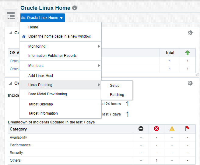

Linuxホストの追加ページでは、「ターゲットの追加」ページにリダイレクトされます。Linuxパッチ適用: 「Linuxパッチ適用」には、「設定」や「パッチ適用」などのサブ項目が含まれています。
「設定」では、既存の「Linuxパッチ適用の設定」ページにリダイレクトされます。
「パッチ適用」では、実際の「Linuxパッチ適用」ページにリダイレクトされます。
ベアメタル・プロビジョニング: 「ベアメタル・プロビジョニング」では、既存の「ベアメタル・プロビジョニング」ページにリダイレクトされます。

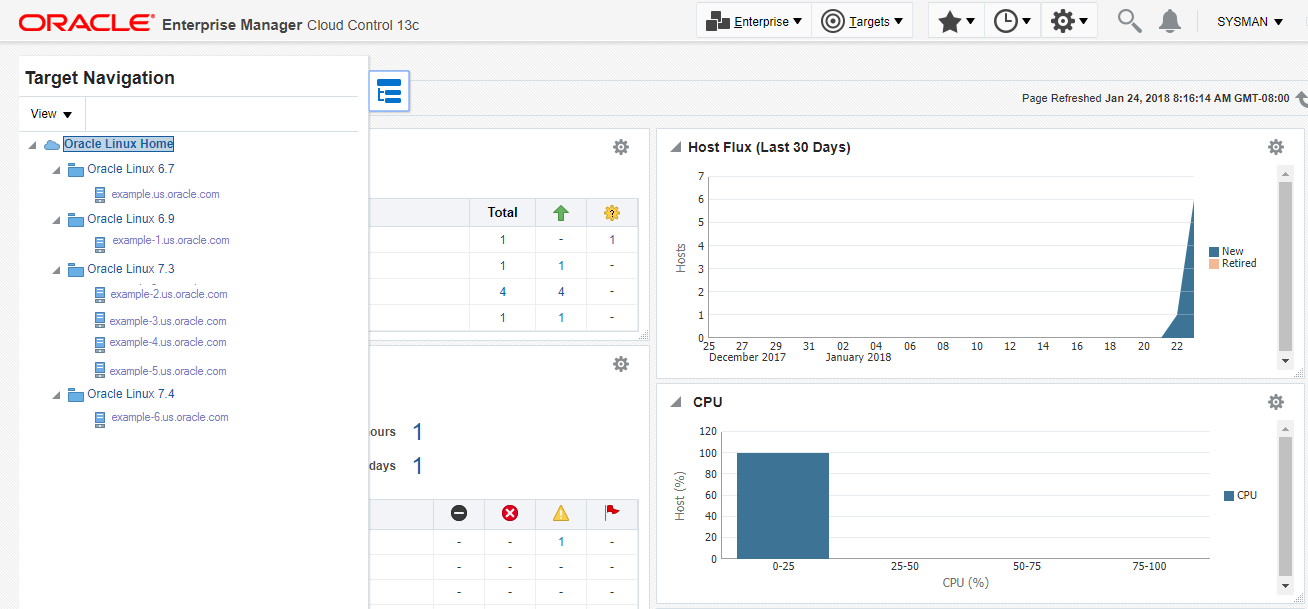

図45-9 Oracle Linuxホーム
図45-10 Oracle Linuxホームのターゲット・ナビゲーション・ツリー
