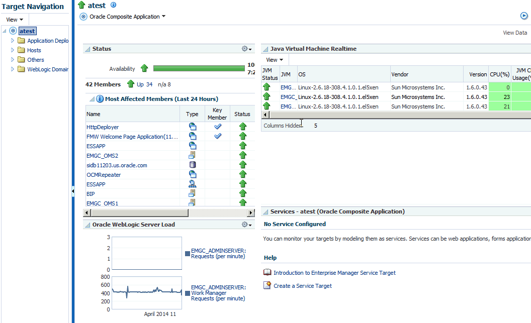

全体のサマリー・ページには、コンポジット・アプリケーションの追加の詳細が表示されます(図4-1を参照)。
  • ステータス
    すべてのメンバーの可用性
  • Oracle WebLogic Serverロード
    リクエスト(1分当たり)およびワーク・マネージャ・リクエスト(1分当たり)が含まれます。
  • リクエスト処理時間と使用されたキャッシュ文(%)
  • インシデントと問題の概要
    インシデントの数クリックすると、報告されたインシデントをリストする表が表示されます。
  • Java仮想マシン・リアルタイム
  • サービス
  • SLAステータス

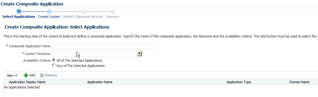

  1. 「ターゲット」メニューから「コンポジット・アプリケーション」を選択します。
  2. コンポジット・アプリケーション・ページで、「作成」をクリックします。コンポジット・アプリケーションの作成ウィザードの最初のページが表示されます。
    図4-2 コンポジット・アプリケーションの作成ウィザードの最初のページ
  3. アプリケーションの選択ページで、次の手順を実行します。
    1. コンポジット・アプリケーションの名前を入力します。
    2. タイムゾーンを指定します。
    3. 可用性の基準を指定します。「選択されたすべてのアプリケーション」または「選択されたいずれかのアプリケーション」を選択します。「選択されたすべてのアプリケーション」オプションを選択すると、コンポジット・アプリケーションのすべてのメンバーが稼働中の場合に、コンポジット・アプリケーションの可用性が「稼働中」と表示されます。
      「選択されたいずれかのアプリケーション」オプションを選択すると、コンポジット・アプリケーションのいずれかのメンバーが稼働中の場合に、コンポジット・アプリケーションの可用性が「稼働中」と表示されます。
    4. 「追加」をクリックします。「検索と選択: ターゲット」ダイアログが表示されます。
    5. アプリケーション・リストをフィルタリングします(オプション)。リストは、「ターゲット・タイプ」別、「ターゲット名」別、またはアプリケーションが置かれている「ホスト」別にフィルタリングできます。必要なフィルタ・パラメータを指定し、「実行」をクリックします。
    6. 追加するアプリケーションを選択します。複数のアプリケーションを選択する場合には、[Shift]または[Control]キーを使用します。
    7. 「選択」をクリックします。選択したアプリケーションがアプリケーションの選択ページの表に表示されます。
    8. 「次」をクリックします。
    注意: コンポジット・アプリケーションの一部から除外する場合は、そのアプリケーションを削除できます。ターゲットを選択して「削除」をクリックします。

コンポジット・アプリケーションのホームページを使用すると、様々なコンポーネントのステータスおよび統計を表示できます。また、ターゲット・ナビゲーション・ツリーを使用すると、コンポジット・アプリケーション内の関連するすべてのターゲットにアクセスできます。
次のリージョンを学習して、アプリケーションが最適なパフォーマンスで稼働しているかどうかを確認し、そうでない場合には問題を解決します。
  • ステータス
    アプリケーションの可用性を示します。
    • 上向き矢印(緑)は、少なくとも1つのアプリケーションが稼働している、またはすべてのアプリケーションが稼働していることを意味します。
    • 下向き矢印(赤)は、少なくとも1つのアプリケーションが停止していることを意味します。
    • 「N/A」(適用なし)は、ターゲットにステータスが存在しないことを意味します。
    アプリケーションが停止している場合は、それがスケジュールされた停止時間かどうかを確認します。
    「リクエスト(/分)」メトリックおよび「ワーク・マネージャ・リクエスト(/分)」メトリックを分析します。アプリケーションに関連付けられているメトリックをクリックすると、そのメトリックの問題分析を表示できます。
  • リクエスト処理時間(ミリ秒)および使用されたキャッシュ済の文(%)
    アプリケーションのメトリックをクリックすると、そのメトリックの統計が分析され、リクエスト処理時間および使用されたキャッシュ済の文の割合が表示されます。詳細は、Oracle Enterprise Manager Middleware Plug-inメトリック・リファレンス・マニュアルを参照してください。
  • インシデントと問題の概要
    インシデントまたは問題に関連付けられている番号をクリックします。たとえば、問題が特定のアプリケーションに関して報告されている場合は、インシデント・マネージャ・ページに、重大度やどのターゲットが問題を表示しているかなどが集計されます。詳細情報では問題を確認する機会が提供されるため、問題について送信された別の通知を確認して、指示された解決策を使用して問題を解決するなどします。
  • Java仮想マシン・リアルタイム
    JVMに関する最新データが提供されます。
  • サービス
    サービスの全体的な状態、サービスが稼働していた時間などが示されます。
  • SLAステータス
    サービス・レベル目標値に関するデータが示されます。このセクションでは、サービスがいつ違反したかを報告します。
