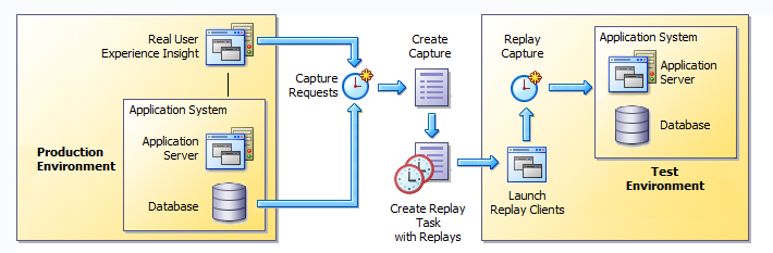

図3-2は、アプリケーション・リプレイ機能のアーキテクチャを示しています。
図3-2 アプリケーションの取得およびリプレイのアーキテクチャ
アプリケーション・リプレイの取得処理は、本番環境のコンテキスト内で実行されます。このデプロイメントは、Webサーバー、アプリケーション・サーバーおよびデータベースで構成されます。Web層の取得メカニズムはRUEIが提供します。これによりモニター対象のトラフィックに関する情報が取得ファイルに書き込まれます。そこには、HTTPリクエスト、レスポンス、時刻、およびテスト・システムで本番のワークロードを正確に再現するために必要なその他のデータが含まれています。取得が完了すると、生成されたファイルには本番のワークロード全体が完全に表現されています。
アプリケーション・リプレイのリプレイ処理は、テスト・システムのコンテキスト内で実行されます。これは、テスト中のシステム構成を実行するアプリケーション・スタックで構成されます。1つ以上のリプレイ・クライアントが、同時実行性やリクエストのタイミングといった元のプロパティを維持しつつ、取得したワークロードを再現します。さらに、アプリケーション・リプレイ機能では同期化を使用して、リプレイされた各リクエストが取得時とまったく同じアプリケーション状態で処理されるため、レスポンスを直接比較できます。最後に、スタックのすべての層からパフォーマンス・データおよび検証データを大量に収集して、リプレイとその基礎となる元の取得が比較できるようになります。
ワークロードの取得のボリュームと同時実行性によっては、複数のリプレイ・クライアントをデプロイして、それぞれにワークロードの一部を割り当てる必要があります。リプレイを計画する際には、取得したワークロードによって必要なリプレイ・クライアント数の推奨を受けることができます。
