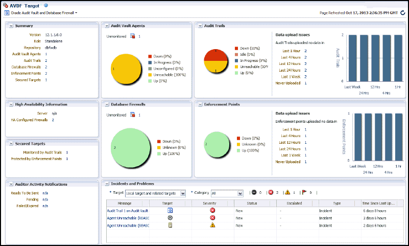

AVDFプラグインのホームページ
インストールして構成を完了したら、Enterprise Manager Cloud ControlからOracle Audit Vault and Database Firewallをモニターできるようになります(図4-1)。このページの各項および各リージョンは、「プライマリAVDFプラグインのモニタリング概要」で説明します。
図4-1 Cloud ControlのOracle AVDFプラグイン・ホームページ
AVDFプラグインのホームページ
次に示すリージョンは、Audit Vault ServerおよびDatabase Firewall Applianceのステータスまたはパフォーマンスの上位レベル情報を提供します。
Oracle Audit Vault and Database Firewallプラグインのホーム・ページで、次の情報をモニターできます。

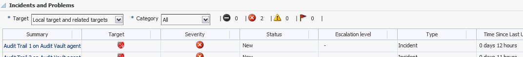

インシデントと問題
このリージョンには、報告されたインシデントまたは問題のサマリーが表示されます。インシデントまたは問題がリストされている場合は、「メッセージ」列のリンクをクリックして、Enterprise Manager Cloud Controlのインシデント・マネージャ機能に詳細を表示します。

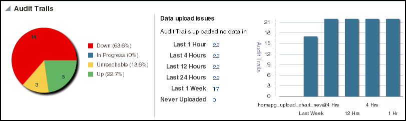

監査証跡
「Audit Vault Agent」リージョンと同様に、「監査証跡」(図4-3)リージョンには、Audit Vault and Database Firewallシステムのすべての監査証跡のステータス情報が表示されます。データ・アップロードの問題が存在してからの時間の長さを示します。
図4-3 「監査証跡」リージョン
監査証跡チャート
詳細レポート(監査証跡リスト)を表示するには、「Oracle Audit Vault and Database Firewall」メニューから「監査証跡」を選択するか、Oracle AVDFホームページで「監査証跡」タイトルをクリックします。
監査証跡リスト
このページには、Audit Vault and Database Firewallプラグインによってモニターされるすべての監査証跡のリストが表示されます。次の情報が使用可能です。

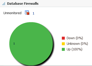

Database Firewall
「Audit Vault Agent」リージョンと同様に、「Database Firewalls」リージョン(図4-5)には、Enterprise ManagerによってEnterprise Managerターゲットとして監視されているファイアウォールだけでなく、Audit Vault and Database Firewallシステム内のすべてのファイアウォールが表示されます。このセクションには、Enterprise ManagerによってEnterprise ManagerターゲットとしてモニターされていないDatabase Firewallの数も表示されます。
図4-5 「Database Firewall」リージョン
Database Firewall円グラフ
詳細レポート(Database Firewallリスト)を表示するには、「Oracle Audit Vault and Database Firewall」メニューから「Database Firewall」を選択します。
このページには、Audit Vault and Database FirewallプラグインによってモニターされるすべてのDatabase Firewallのリストが表示されます。次の情報が使用可能です。
「サマリー」リージョン
このリージョンには、Oracle Audit Vault Serverのバージョン、プラグインでモニターされているコンポーネントの数とタイプなどの上位レベル情報が表示されます(図4-9)。
図4-9 「サマリー」リージョン
サマリー

インシデントと問題
このリージョン(図4-12)には、プラグインによってモニターされているコンポーネントのインシデントまたは問題のサマリーが表示されます。インシデントまたは問題がリストされている場合は、「メッセージ」列のリンクをクリックして、Enterprise Manager Cloud Controlのインシデント・マネージャ機能に詳細を表示します。
図4-12 「インシデントと問題」リージョン
インシデントと問題
