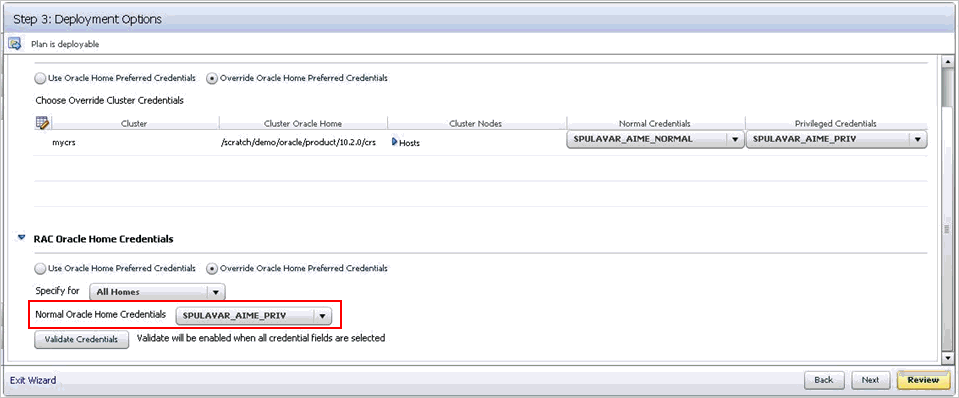

問題
パッチ計画を作成するときに、Oracleホーム優先資格証明の上書きを選択し、誤って、特権資格証明を通常Oracleホーム資格証明として設定すると(次の図を参照)、ログ・ファイルをEMStagedPatchesディレクトリに作成できないというエラーが表示されます。
次に例を示します。
“Unable to create the file <RAC_HOME>/EMStagedPatches/PA_APPLY_PATCH_09_02_2011_14_27_13.log"
次のエラーも表示されることがあります。
ERROR: SharedDeviceException.
ACTION: Please check whether the configuration is supported or not.
図F-2 通常資格証明として特権資格証明を誤って選択
通常資格証明として特権資格証明を選択
原因
パッチ計画がデプロイされるとき、パッチ計画はデプロイメント・プロシージャを内部的に使用して、パッチのデプロイメントをオーケストレートします。デプロイメント・プロシージャの一部のステップは通常Oracleホーム資格証明を使用して実行されますが、特権Oracleホーム資格証明を使用して実行されるものもあります。ただし、通常Oracleホーム資格証明を特権Oracleホーム資格証明として設定すると、デプロイメント・プロシージャはステップをOracleホーム所有者ではなくルート・ユーザーとして実行します。このためにエラーが発生します。
解決策
この問題を解決するには、計画の作成ウィザードに戻り、デプロイ・オプション・ページの「資格証明」タブで、通常資格証明を通常Oracleホーム資格証明として設定します。

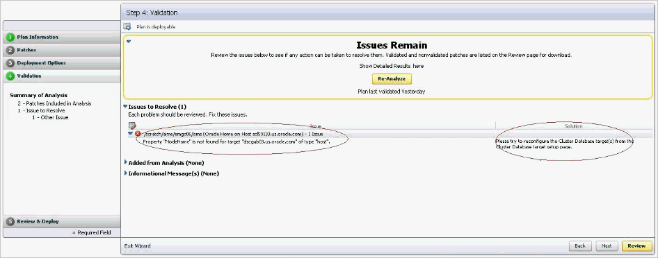

ホストのノード名プロパティがない場合にパッチ計画の分析が失敗する
後述の詳細を参照してください。
問題
Oracle Clusterwareのパッチ適用のために作成されたパッチ計画を検証するとき、検証が失敗し(次の図を参照)、タイプhostのターゲット<target_name>のノード名がないと示されます。また、検証ページに示される解決方法は正しくありません。
図F-4 ターゲットのノード名プロパティがないために分析が失敗する
失敗した分析
原因
このエラーは、計画の作成ウィザードが、実際の問合せまたは実行しているジョブと同期していないために発生します。また、プロパティNodeNameはHASターゲットの動的プロパティであり、クリティカル・プロパティとしてマークされないため、管理リポジトリからなくなることがあります。本来は、HASターゲットのノード名プロパティがないと表示される必要があります。
解決策
この問題を解決するには、次のコマンドを実行して、HASターゲットの動的プロパティをOracle Clusterwareの各ノードから再ロードします。
emctl reload dynamicproperties -upload_timout 600 <target_name>:has

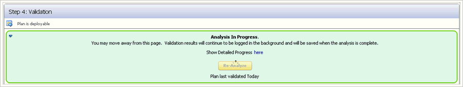

分析の詳しい進捗を表示するリンクが機能しない
後述の詳細を参照してください。
問題
パッチ計画を分析した後で、「検証」ページの「分析の実行中」というテキストが通常よりも小さくなり、進捗の詳細のための「ここ」リンクが使用できなくなります(次の図を参照)。
図F-5 詳しい進捗を表示するリンクが使用できない
詳しい進捗の問題
原因
このエラーの原因は、このリンクをレンダリングする際の技術的な問題です。
解決策
この問題を解決するには、計画の作成ウィザードを終了します。パッチと更新版ページの「プラン」リージョンで、この問題が発生したパッチ計画のステータス「分析の実行中」をクリックします。

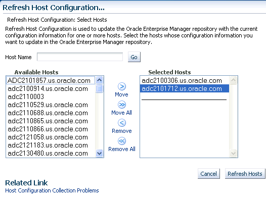

ホスト構成のリフレッシュ
デプロイメント・プロシージャを実行する前に、ホストの構成をリフレッシュすることをお薦めします。次のステップを実行します。
  1. Cloud Controlで、「エンタープライズ」メニューから「構成」を選択し、「ホスト構成のリフレッシュ」をクリックします。
  2. ホスト構成のリフレッシュ・ページの「使用可能なホスト」ペインでデプロイメント・プロシージャが使用するホストを選択し、「選択したホスト」ペインに移動します。
    ホスト構成のリフレッシュ
  3. 「ホストのリフレッシュ」をクリックします。

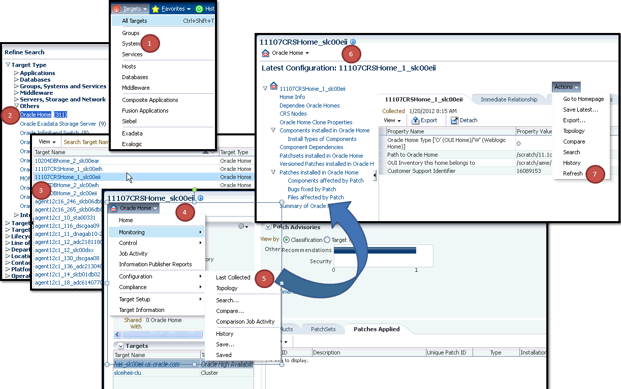

  1. Cloud Controlで、「ターゲット」メニューから「すべてのターゲット」を選択します。
  2. すべてのターゲット・ページの「検索の絞込み」セクションで、「ターゲット・タイプ」をクリックしてメニューを展開し、メニューの「その他」をクリックし、さらに「Oracleホーム」をクリックします。
    ページの右側がリフレッシュされ、Oracleホーム・ターゲットのみが表示されます。
  3. ターゲット名をクリックして選択します。
  4. <target_name>ホームページの「Oracleホーム」メニューで「構成」を選択し、「最新収集」をクリックします。
  5. 最新の構成: <target_name>ページの「アクション」メニューで、「リフレッシュ」を選択して、ホストのOracleホーム構成をリフレッシュします。
次の例は、ターゲット11107CRSHome_1_slc00eiiのOracleホーム構成をリフレッシュするためのステップです。
Oracleホーム構成のリフレッシュ
