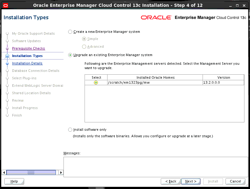

Enterprise Manager Cloud Control 13cインストール・ウィザードの概要
Enterprise Manager Cloud Control 13cインストール・ウィザードは、OMSおよび管理リポジトリのアップグレードを可能にする主要なユーザー・インタフェースです。アップグレードは旧リリースのOMSが存在する同じホストで発生するため、ある程度の停止時間が含まれます。
インストール
注意:
インストーラでは、既存のOracle Management Agent (管理エージェント)をアップグレードしません。OMSをアップグレードした後、エージェント・アップグレード・コンソールを使用して管理エージェントを個別にアップグレードする必要があります。エージェント・アップグレード・コンソールは、OMSをアップグレードした後にEnterprise Manager Cloud Controlコンソールに表示されるGUIコンソールです。詳細は、Enterprise Manager Cloud Control 13c リリース3のエージェント・アップグレード・コンソールの概要を参照してください。

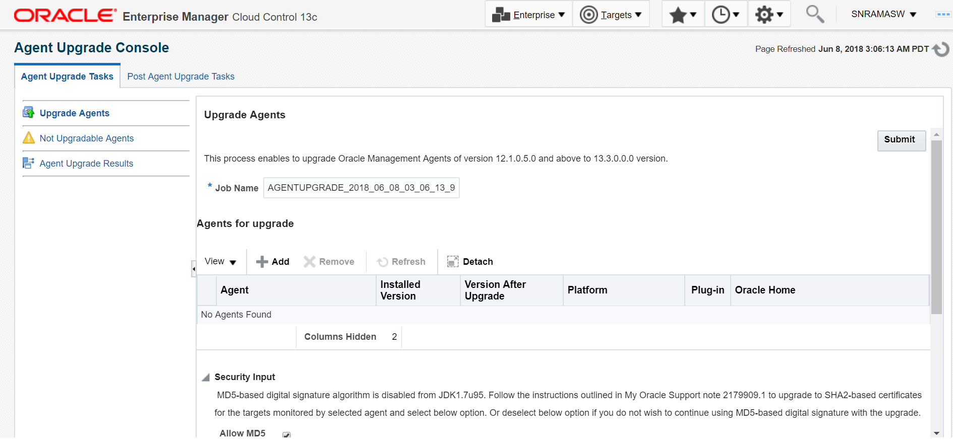

エージェント・アップグレード・コンソールは、Enterprise Manager Cloud Controlコンソールに組み込まれているグラフィカル・ユーザー・インタフェースです。このコンソールは、既存の中央エージェントを一括アップグレードする単一ウィンドウ・ソリューションとして機能します。中央エージェントとは、各OMSとともにデフォルトでインストールされる管理エージェントです。
注意:
エージェント・アップグレード・コンソールを使用すると、スタンドアロン管理エージェントであってもアップグレードできますが、スタンドアロン管理エージェントをアップグレードするにはエージェント・ゴールド・イメージをかわりに使用することをお薦めします。ゴールド・エージェント・イメージ・コンソールを使用すると、ゴールド・イメージの作成および管理と、既存のスタンドアロン管理エージェントの更新が可能です。Enterprise Manager Cloud Control 13cリリース3のエージェント・アップグレード・コンソールの概要を参照してください。
エージェント・アップグレード・コンソールにアクセスするには、「設定」メニューから「Cloud Controlの管理」をクリックし、「エージェントのアップグレード」を選択します。
アップグレード
注意:
エージェント・アップグレード・コンソールを使用して中央管理エージェントをアップグレードするには、複数OMS環境でOMSインスタンスをすべてアップグレードする必要があります。
エージェント・アップグレード・コンソールは、「エージェントのアップグレード・タスク」タブと「エージェントのアップグレード後のタスク」タブで構成されます。
  • 「エージェントのアップグレード・タスク」タブは、中央エージェントのアップグレード、アップグレードできない中央エージェントの表示および中央エージェントのアップグレード・ジョブの概要の表示に使用できます。
  • 「エージェントのアップグレード後のタスク」タブは、アップグレードした中央エージェントの古いディレクトリのクリーンアップおよび中央エージェントのクリーンアップ・ジョブの概要の表示に使用できます。エージェント・アップグレード・コンソールにアクセスするには、「設定」メニューから、「Cloud Controlの管理」を選択し、次に「エージェントのアップグレード」を選択します。

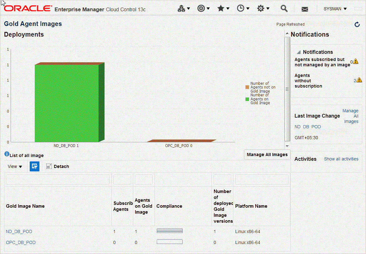

Enterprise Manager Cloud Control 13cリリース3のゴールド・エージェント・イメージ・コンソールの概要
ゴールド・エージェント・イメージ・コンソールは、Enterprise Manager Cloud Controlコンソールに組み込まれているグラフィカル・ユーザー・インタフェースです。このコンソールは、既存のスタンドアロン管理エージェントを一括アップグレードする単一ウィンドウ・ソリューションとして機能します。スタンドアロン管理エージェントとは、管理対象外ホストにインストールされた管理エージェントで、管理対象外ホストを管理対象ホストに変換したり、そこで稼働しているターゲットをモニターします。
ゴールド・エージェント・イメージ・コンソールにアクセスするには、「設定」メニューで「Cloud Controlの管理」、「ゴールド・エージェント・イメージ」の順に選択します。
ゴールド・エージェント・イメージ・コンソールを使用して、次のタスクを実行できます。
  • 新しい管理エージェントのプロビジョニング。
  • 既存の管理エージェントの更新。
    • 管理エージェントのアップグレード(管理エージェント・ソフトウェアのアップグレード)。
    • 管理エージェントへの新しいプラグインのデプロイ。
    • 管理エージェントにデプロイされている既存のプラグインのアップグレード。
    • 管理エージェントへのパッチのデプロイ。
    • 管理エージェントにデプロイされているプラグインへのパッチのデプロイ。
  • エージェント・ゴールド・イメージのコンプライアンス・レベルをチェックして、エージェント・ゴールド・イメージにすでに関連付けられている環境内の管理エージェントの割合と、それ以外の割合の特定。
  • エージェント・ゴールド・イメージのアクティビティの追跡管理(発行されたゴールド・イメージ・ジョブ、ステータス、アクティビティの開始時間および終了時間など)。
