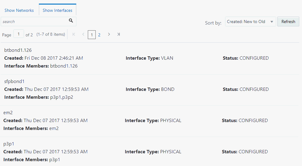

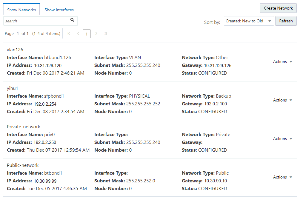

構成済みネットワークとネットワーク・インタフェースの表示
Webコンソールを使用して、構成されたネットワーク、ネットワークの詳細、およびインタフェースのリストを表示します。
  1. Webコンソールで「アプライアンス」タブをクリックします。
  2. 左側のナビゲーションの「ネットワーク」タブをクリックして、構成されたネットワークのリストを表示します。
    アプライアンスがマルチ・ノード・システムの場合、Node0およびNode1という名前のタブは、右端の「リフレッシュ」ボタンの下に表示されます。 各ノードのネットワークの詳細を表示するには、タブをクリックします。
  3. ネットワーク・ページの左上隅にある「インタフェースを表示する」をクリックして、ネットワーク・インタフェースのリストを表示します。
    アプライアンスがマルチ・ノード・システムの場合、Node0およびNode1という名前のタブは、右端の「リフレッシュ」ボタンの下に表示されます。 各ノードのインタフェースを表示するには、タブをクリックします。
  4. 「ネットワークの表示」をクリックして、ネットワーク・ビューに戻ります。

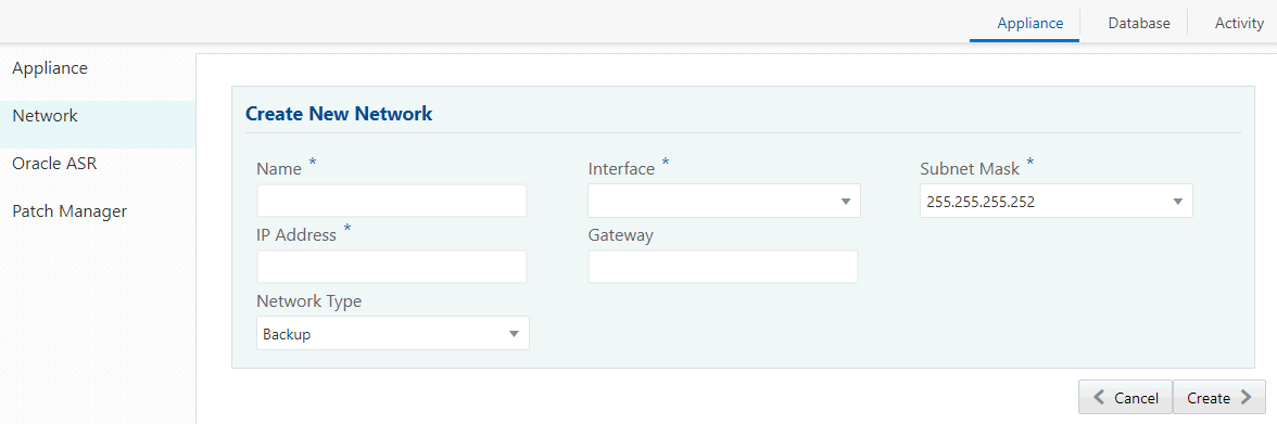

ネットワークの作成
アプライアンスの新しいネットワークを作成します。
ネットワークに名前を付けるときは、英数字、ダッシュ(-)、アンダースコア(_)を使用できます。 ネットワーク名は40文字以内で、アルファベット文字で始まる必要があります。
  3. アプライアンスがマルチ・ノード・システムの場合は、Node0またはNode1をクリックして、ネットワークが常駐するノードを表示します。
  4. 右上隅の「ネットワークの作成」をクリックします。
  5. 必要なフィールドにネットワーク情報を入力します。 「インタフェース」フィールドには、選択可能なドロップダウン・メニューがあります。 「サブネット・マスク」フィールドには、利用可能な選択肢と検索ボックスを含むドロップダウン・メニューがあります。 必要に応じて、ゲートウェイIPアドレスを入力し、ネットワーク・タイプ・リストからオプションを選択します。 ネットワーク・タイプは、ネットワークがバックアップ、データベース、データ・ガード、管理、プライベートなのかその他のものかを識別するのに役立ちます。 Createをクリックします。

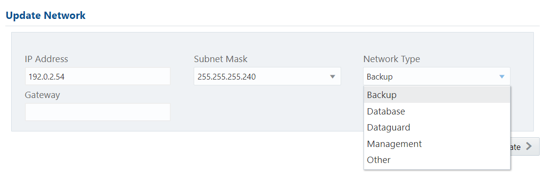

ネットワークの更新
ネットワークを更新して、IPアドレス、サブネット・マスク、ゲートウェイ、またはネットワークのタイプを修正します。
  3. アプライアンスがマルチ・ノード・システムの場合は、Node0またはNode1をクリックして、編集するネットワークが存在するノードを表示します。
  4. 「行動」メニューを展開し、編集するネットワークの「更新」をクリックします。
  5. IPアドレス、サブネット・マスク、およびゲートウェイ・フィールドの情報を更新し、必要に応じてリストからネットワーク・タイプを選択し、「更新」をクリックします。
