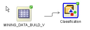

ワークフローには、表やモデルなどのデータのソースを1つ以上含める必要があります。
たとえば、Naive Bayesモデルを構築するには、まず、データ・ソース・ノードを使用して入力を識別する必要があります。その後、分類ノードを作成して、モデルを構築およびテストします。

ワークフローは、相互に接続されるノードで構成される方向付きグラフです。
ワークフローに関するノードを示すために使用する特定の用語があります。たとえば、N1とN2の2つのノードで構成されたワークフローを考えます。N1はN2に接続されているものとします。
  • 親ノードおよび子ノード: ノードN1はN2の親ノードであり、ノードN2はN1の子ノードです。親ノードは、実行時に子ノードが必要とする情報を提供します。新しいデータに適用する前に、モデルを構築する必要があります。

ワークフローは、方向を示すグラフです。つまり、順番に接続されるノードで構成されます。ワークフローを作成するには、ノードを接続またはリンクします。2つのノードを接続する場合は、ノード間の関係を示します。たとえば、モデル構築のデータを指定するには、データ・ソース・ノードをモデル構築ノードにリンクします。
次のオプションを使用して、ノードのリンク、リンクの削除およびリンクの取消しを行うことができます。
4.4.4.1 「コンポーネント」ペインでのノードのリンク
「リンクしているノード」オプションを使用して、複数のノードを接続できます。
「リンクしているノード」オプションを使用して2つのノードを接続するには、次の手順を実行します。
  1. 「コンポーネント」ペインで、「リンクしているノード」セクションを展開します。
  2. 「リンク」をクリックします。ソース・ノードにカーソルを移動して、クリックします。ソース・ノードから、表示されているリンクをターゲット・ノードにドラッグし、再度クリックします。
    • リンクが有効な場合は、ターゲット・ノードをクリックするとリンクが作成されます。
    • リンクが無効な場合、線は終了しません。リンクを完了せずにリンク・プロセスを終了するには、[Esc]を押すか、「コンポーネント」ペイン内でクリックします。

  1. コピーするノードを選択します。複数のノードを選択するには、[Ctrl]キーを押しながらノードをクリックします。
    選択したノードが強調表示されます。この例では、「分類」が選択されています。他のノードは選択されていません。
    コピー
  2. 右クリックして、コンテキスト・メニューから「コピー」を選択します。または、[Ctrl]を押しながら[C]を押して、選択したノードをコピーすることもできます。
