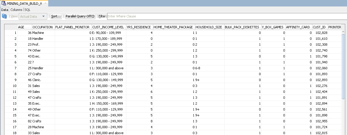

5.1.1.5 表またはビュー作成のデータの表示
データ・ソース・ノード・ビューアで、ノードのデータを表示できます。
ノードが正常に実行された後に、ノードを右クリックして、「データの表示」を選択します。データがデータ・ソース・ノード・ビューアに表示されます。

5.2.4.1 データ
「データ」タブには、データのサンプルが表示されます。
データ・ビューアは、サンプリングからのデータまたはソース表に遡るノード系統から取得されたデータの行のグリッド表示を提供します。
次に、MINING_DATA_BUILD_Vの「データ」タブを示します。
次のタスクを実行できます。

5.3.3.2 列
「列」タブは、ノードからの出力であるすべての列のリストです。
各列について、「名前」、「データ型」、「マイニング型」、「長さ」、精度とスケール(浮動小数点の場合)および「列ID」が表示されます。
  • ノードが未実行である場合、データベースにより提供される表またはビュー構造が表示されます。
  • ノードが正常に実行されると、ノードの指定時に定義されたサンプリングに基づいて、サンプル表の構造が表示されます。
表示される列を制限する複数のフィルタリング・オプションがあります。(または)/(および)の接尾辞を指定したフィルタ設定を使用すると、スペースで区切られた複数の文字列を入力できます。たとえば、「名前/データ型/マイニング型(いずれか)」が選択されている場合、フィルタ文字列A Bでは、「名前」、「データ型」または「マイニング型」が文字AまたはBで始まるすべての列が生成されます。
