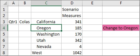

  5. 「変更の適用」をクリックし、グリッドの変更を書き留めます。
    図6-23では、セルC4はコメントされたセルとして引き続き表示され、シートがリフレッシュされるまで繰り返されます。
    図6-23 「変更の適用」をクリックした後のグリッド(セルC4がまだコメントされている場合)
    「コメントの編集」ダイアログ・ボックスで変更を適用した後のシート。セルはまだコメントとして表示され、リフレッシュする必要があります。
  6. 「リフレッシュ」をクリックします。コメント・スタイルがクリアされます。
    図6-24 リフレッシュ後のグリッド、セルC4内のセル・スタイルがクリアされた状態、メンバーはサーバーと同期中
    リフレッシュ後、Oregonメンバーのセル・スタイルC4がクリアされます。
